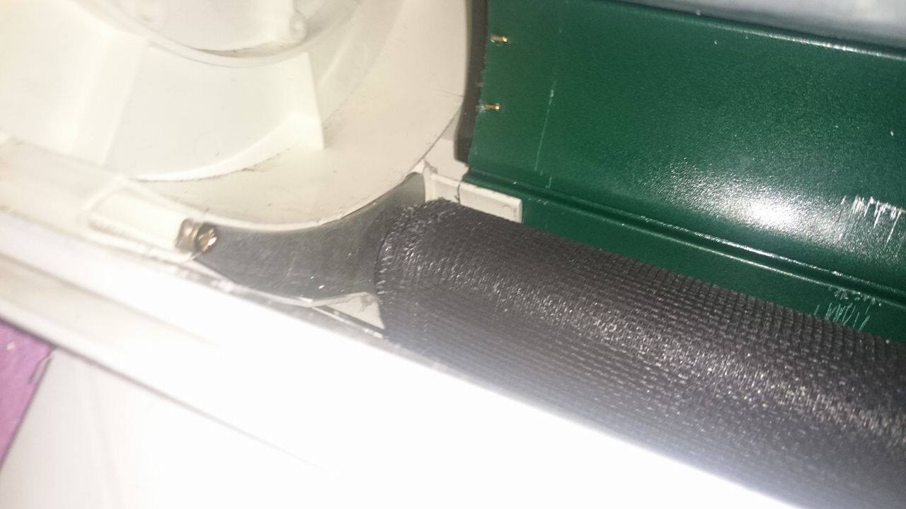

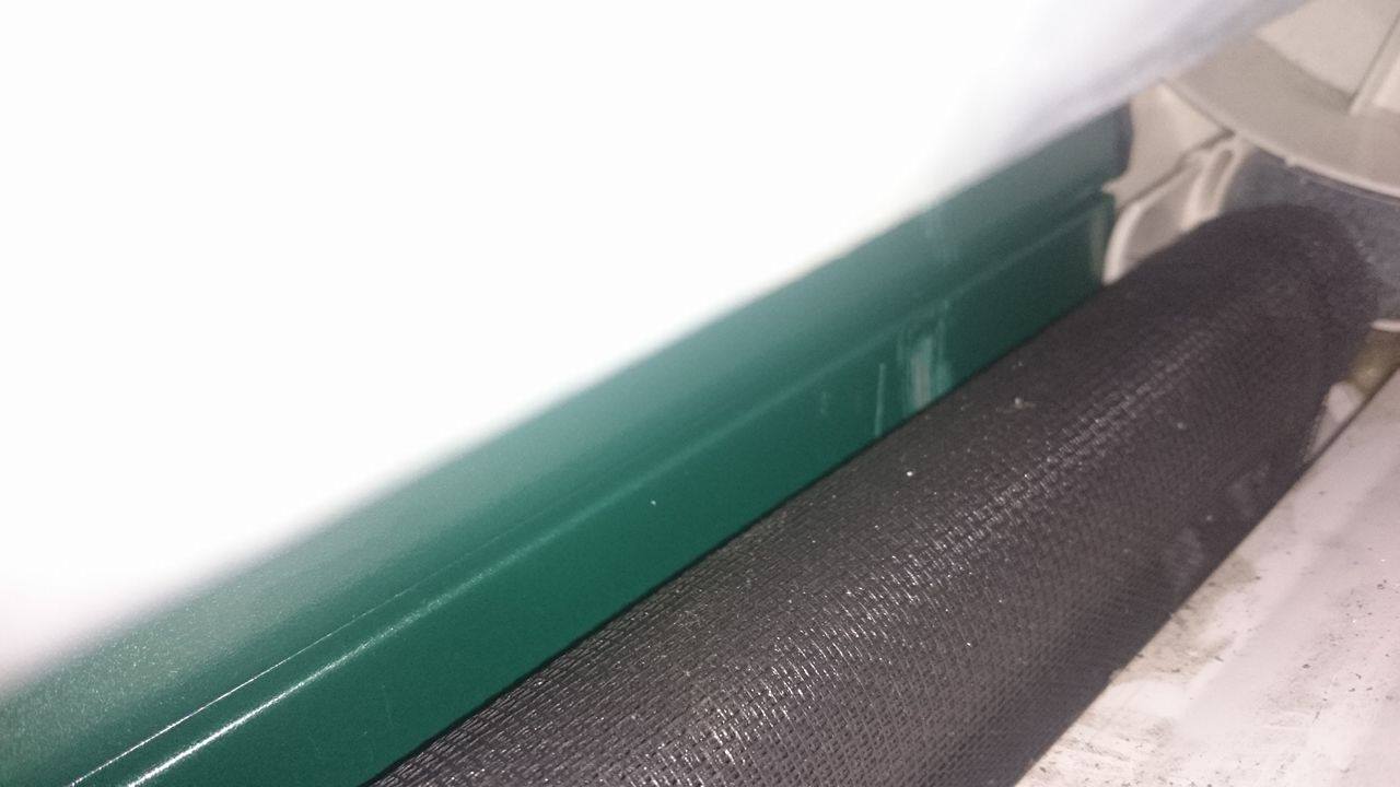

Io penso che il problema sia la misura ,infatti mentre da una parte la tapparella scende ben all'interno della guida dall'altra ci scivola a filo ed esce dalla stessa.Durante la salita invece vanno perfettamente all'interno .Io penso che sia dovuto ai differenti tappi che tengono ferme le doghe.Il monoblocco lo avevo acquistato in Polonia,avevo preso le stesse misure delle doghe,ma con i tappi differenti sembra manchi un centimetro.Dovre fare in modo di spostare la guida di questo spazio,magari sovrapponendone un'altra o se avete qualche altra idea.
Allego foto dal cassettone.

A me sembra che la tapparella sia spostata tutta sulla sinistra; per cui la devi spostare dal rullo di comando almeno 1 cm a dx .
Poi (ma non si vede bene dalla foto) sembrerebbe che lo spessore delle guide laterali sia troppo stretto.
Abbassala fino a meta e poi dal sotto prova a muoverla, per controllare se c'è gioco a sufficienza.

Per uscire non usce, però a me sembra che sia decentrata tutta sulla sx. Per cui, quando scende, può essere che li faccia più attrito
e quello sia la causa del mancato scorrimento. Oltre a questo mi viene il dubbio che ci sia poco gioco fra lo spessore della stecca e la
larghezza della guida. Tutti dubbi che solo l'interessato, essendo sul posto, può fugare.

se è corta la tapparella compresi i tappi laterali rispetto alla distanza interna tra le due guide penso che la tua idea non sia male ,kkava ha scritto:Io penso che il problema sia la misura ,infatti mentre da una parte la tapparella scende ben all'interno della guida dall'altra ci scivola a filo ed esce dalla stessa.Durante la salita invece vanno perfettamente all'interno .Io penso che sia dovuto ai differenti tappi che tengono ferme le doghe.Il monoblocco lo avevo acquistato in Polonia,avevo preso le stesse misure delle doghe,ma con i tappi differenti sembra manchi un centimetro.Dovre fare in modo di spostare la guida di questo spazio,magari sovrapponendone un'altra o se avete qualche altra idea.
, ma devi mettere degli spessori interni in entrambi le guide ,non solo in una guida , e poi centri la tapparella in modo che cada in modo uniforme nei due lati.
non penso che tu trovi una guida che entri in quella che già hai ,
al massimo puoi optare se mettere una striscia di materiale dentro o sotto le guide .
tieni presente che ci deve essere un gioco tra le doghe e le guide da 0,4 a 08 mm
