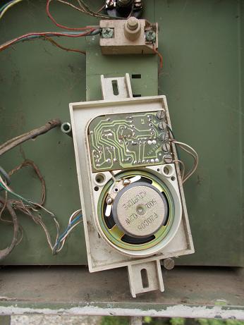

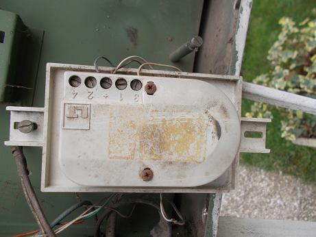

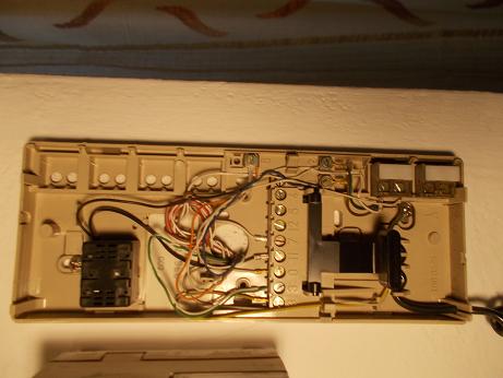

marca citofono LT
cornetta aperta
scatola esterna

scatola esterna aperta
particolare scatola esterna aperta

Re: Citofono LT non funziona
Direi che il porter esterno è quasi identico a quello della Bticino.
Ti consiglierei, perciò, di svitare la vite che regge la schedina e ribaltarla per
accedere ai componenti. Vedrai tre transistor, che sono quelli che di solito
si guastano nell'apparecchio; a volte se ne guasta uno, a volte due. Io per non sbagliarmi
quando, ci metto le mani, preferisco cambiarli tutti e tre... visto anche il loro
costo infimo. Io ho sempre risolto così. Poi, se invece la componentistica è totalmente
diversa allora il discorso cambia.
Magari posta una foto della schedina dalla parte dei componenti e si guarda.

Grazie Giovanni domani farò le foto.
La cornetta e la scatola in casa le posso Richiudere?
nitro52
nitro 52 ha scritto:Grazie Giovanni domani farò le foto.
Si, sembra che i collegamenti non abbiamo problemi.
Più che la serratura , che funzionando in alternata non può influire sul parla ascolta che va in cc e inoltre perché un canale di questi funziona ,
Io inizierei a dare uno sguardo al cablaggio sul posto esterno , se non ricordo male i collegamenti erano tra 1 -2 - + e non tra 3 - 1 - + .
