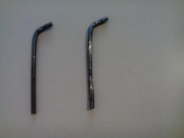

Signori buonasera, dopo avere ridotto in questo stato le 2 brugole
ed avere smontato una sola delle 2 maniglie, mi sono arreso e
chiedo se è normale che le viti di blocco debbano essere strette
in modo simile ed in questo caso se esiste un metodo preciso per
svitarle. Ho cercato di iniettare un poco di Nifestol con un pessimo
risultato perchè le viti si trovano dalla parte inferiore. Ho stamaledetto : Andry :
il falegname che ha montato le serrature, o lui non c'entra niente
- nel qual caso ritiro le maledizioni - : Sad : Grazie

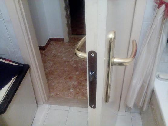

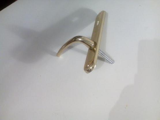

Ho provato anche con le altre maniglie, su 8 ne ho svitata mettendo
la dovuta forza (comunque troppa) solo un'altra. Mantengo la maledizione? : Andry :

Messaggi: 17898
Re: Serratura porta
non ho capito se le viti a brugola le hanno usate per avvitare la mascherina alla porta :?
Re: Serratura porta
mariobrossh ha scritto:non ho capito se le viti a brugola le hanno usate per avvitare la mascherina alla porta :?
Mi sermbra strano mario.....io credi il blocco maniglia, sinceramente non ho mai visto brugolette per le mostrine (io però eh...può essere anche che lo fanno ) :D
Messaggi: 17898
Re: Serratura porta
dico questo perché le mie, una volta svitate le viti della mostrina , la maniglia viene via da sola :?
Re: Serratura porta
Ma quelle della foto non sono semplici viti a croce? Non è che, nell'altra hai pensato che fossero a brugola e invece erano torx.
Comunque sia, se le chiavi sono buone, magari si spana la testa ma non si avvolgono in quel modo. :shock:
Ma la foto della mostrina con le viti a brugola, non la puoi mettere? Se le viti erano torx, forse con l'inserto giusto sei ancora
in tempo a recuperare la situazione. : Wink :

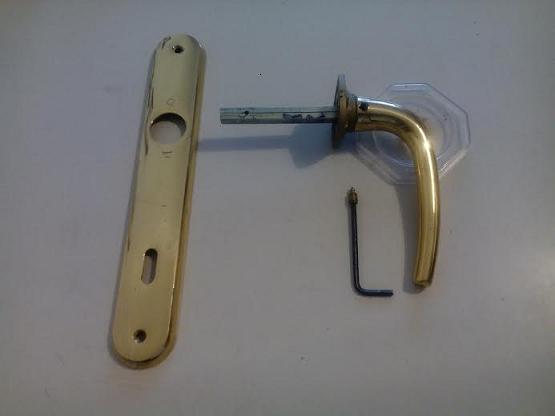

Allego la foto con gli elementi separati.
Bravo! Anche io non capisco la presenza delle due viti che servono (?) per
bloccare quel perno. Il fatto però è che le ho sempre trovate e quando
ho dovuto aprire le serrature per lubrificarle non le ho mai rimontate.
2x - Copia.jpeg (12.72 KiB) Visto 3935 volte

è un sistema diverso;
nelle mie la maniglia è tenuta bloccata sulla mostrina da una rondella di arresto
invece nella tua, il grano, serve per bloccare la maniglia al perno quadro
probabilmente il grano era serrato bene ma tu forse hai delle chiavi di scarsa qualità
molto meglio una come questa

Si nota che a causa della coppia di serraggio elevata le [xxxxxxxxxxxxx]chiavi a brugola[/xxx] si sono contorte. Intervenendo con una chiave adeguata con impugnatura si dovrebbe risolvere il problema.
