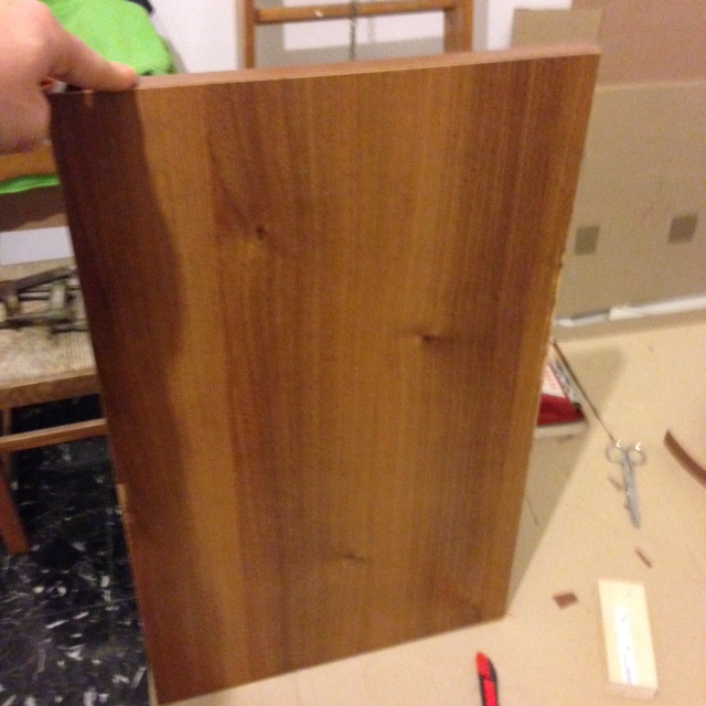

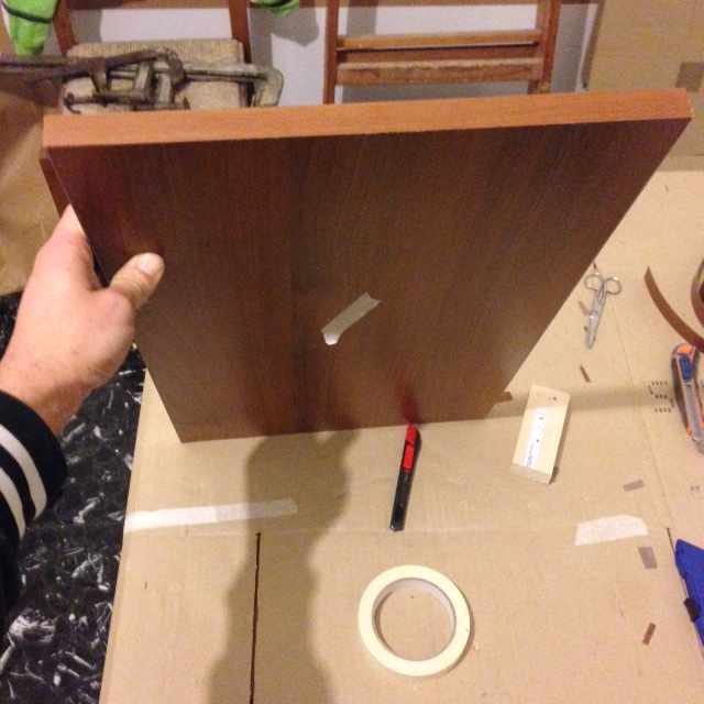

io volevo farlo con la fresatrice, la mia dolce compagna non ha voluto :D l' ho sempre detto, ci vogliono le orecchie bucate, da un lato far entrare e dall' altra uscire la voce :D ho usato il taglierino dell' altra volta, forse essendo più duro il bordo precollato non ha avuto l' affilatura necessaria...
questi ormai sono scheggiati, come correggo?? devo farmi ritagliare i 2 pezzi, un pò di scarto lo ho ma volevo tenerlo per l' eventuale pensile angolare. :(

i pezzi scheggiati li puoi ritoccare o con un pennarello o con uno stick di stucco a cera
ed in ogni caso fai in modo che quelli più rovinati capitino dietro ;)

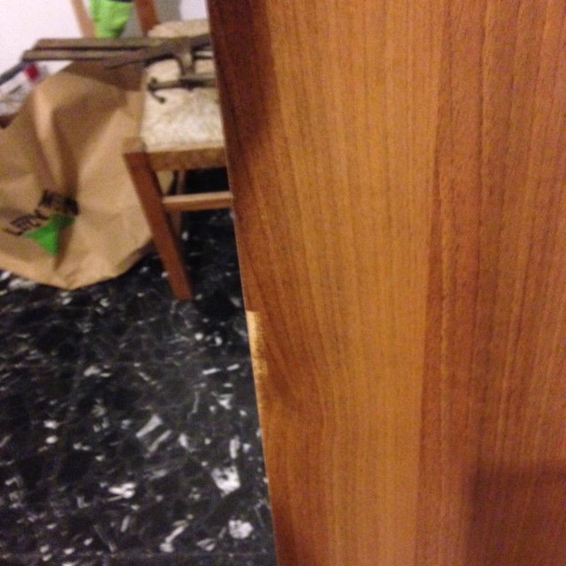

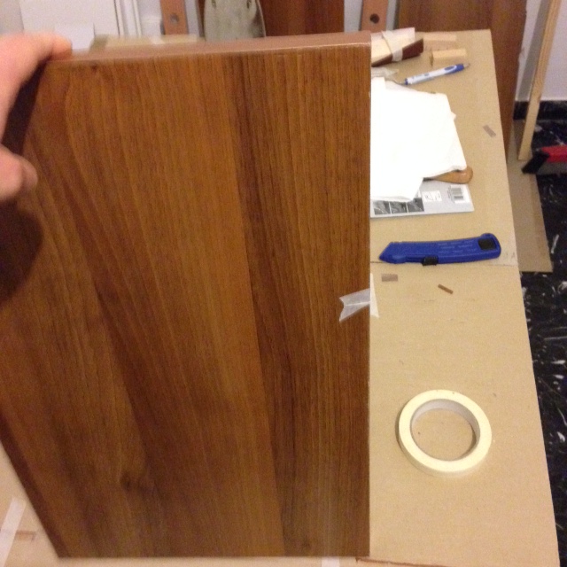

le ultime parole famose....non mi distraggo huahuhuauhahauahuahu scherzo, il lavoro è andato molto bene, solo un piccolo errorino ma sembra un difetto del legno che forse lascerò così!!! l' unica cosa che mi ha dato un pò di problema è stato il bordo che mi rimaneva incastrato sotto la guida e non scorreva bene, però il lavoro dei primi 2 montanto l' ho terminato :D ah dimenticavo di dire che come fotografo faccio pena :D

questo è l' errorino nel dettaglio

va beh sbagliando s'impara
Re: Costruzione pensili cucina
esattamente.....non è fastidioso come difetto anzi, riprende ancor di più il mobile a muro :D
