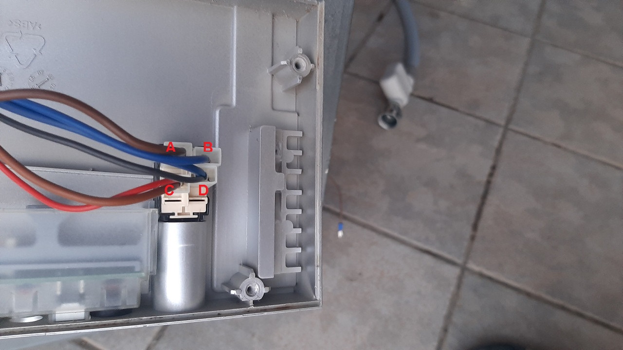

Devo chiederti una cosa Enrico sull'individuazione del neutro che và alla valvola:
Io mi trovo con l'interrutore della lavastoviglie da cui partono:
un faston con 2 fili (uno rosso e uno MARRONE);
un altro con un solo filo MARRONE;
un altro un solo filo blu;
e un'ultimo con 2 fili (uno blu e uno nero).
Mi sembra di aver capito che io mi devo concentrare "solo" sui fili MARRONE lasciando perdere gli altri colori.
Bene! Io ho posizionato il tester in "continuità" (non "alternata") con un puntale prima sul faston con i 2 fili (rosso/marrone) e l'atro puntale alternativamente sui connettori femmina dove vanno poi connessi i 2 fili blu che portano alla valvola. Solo sul connettore femmina centrale mi dà il suono di continuità. Sull'altro connettore femmina (quello "esterno") nessun bip.
Posso considerare valido il test e il "neutro" è quello centrale ?
Mentre il test eseguito sul connettore dell'interrutore con un solo filo marrone: nessun suono di continuità in entrambe i i connettori femmina (blu).
Spero di essermi spiegato.

Fai foto dell'interruttore. Sull'interruttore dovrebbero arrivare i due fili provenienti dalla spina e dovrebbero essere uno blu(neutro) e uno marrone (fase). Devi mettere un puntale sul marrone. Ora vai sul connettore della valvola (collegato), avvia la macchina e controlla su quale dei fili blu misuri 230V (in alternata), senza interruzioni. Individuato lo segni con un pennarello o del nastro adesivo.
Ora sempre lasciando un puntale sul marrone devi mettere l'altro puntale sulla valvola ma sul filo non marcato e controlla se su questo la corrente arriva interrompendosi ogni minuto circa. Fai sempre attenzione, la 230V può essere mortale.

Ciao Enrico, nel week-end ho fatto delle prove: prima di tutto ho verificato filo marrone della spina che passa prima nell'elettrovalvola (antirumore) e poi finisce all'interrutore (filo marrone singolo).
Ho verificato l'altro filo marrone che parte dell'interruttore (filo marrone unito a filo rosso) e porta al pressostato.
Quindi ho fatto test con multimetro su filo marrone (singolo) posizionando multimetro in alternata come mi hai indicato: nei 2 fili blu del connettore valvola (provato prima l'uno e poi l'altro) sembra proprio non arrivi corrente (in nessuno dei due fili blu).
Può essere ??
Mi è venuto il dubbio che non funzionasse il tester, ma l'ho provato su una presa di casa e mi restituisce 236 volt.
Oppure può essere che, o nell'elettrovalvola antirumore dove arrivano i fili dalla spina (prima foto) li ho montati sbagliati? O li ho montati sbagliati nell'interrutore? (vedi foto 2)
Può essere ??

Ok, partiamo dall'interruttore. Su A e B dovresti avere 230V ac, con sola spina inserita. Su C e D dovresti avere la stessa tensione ma con l'interruttore premuto . Controlla e dicci se è così.

Ok. Testato: confermo che su A e B mi restituisce 243 v. (con sola spina inserita). Stesso valore di 243 v. su C e D con interruttore premuto; solo con spina valore zero.
