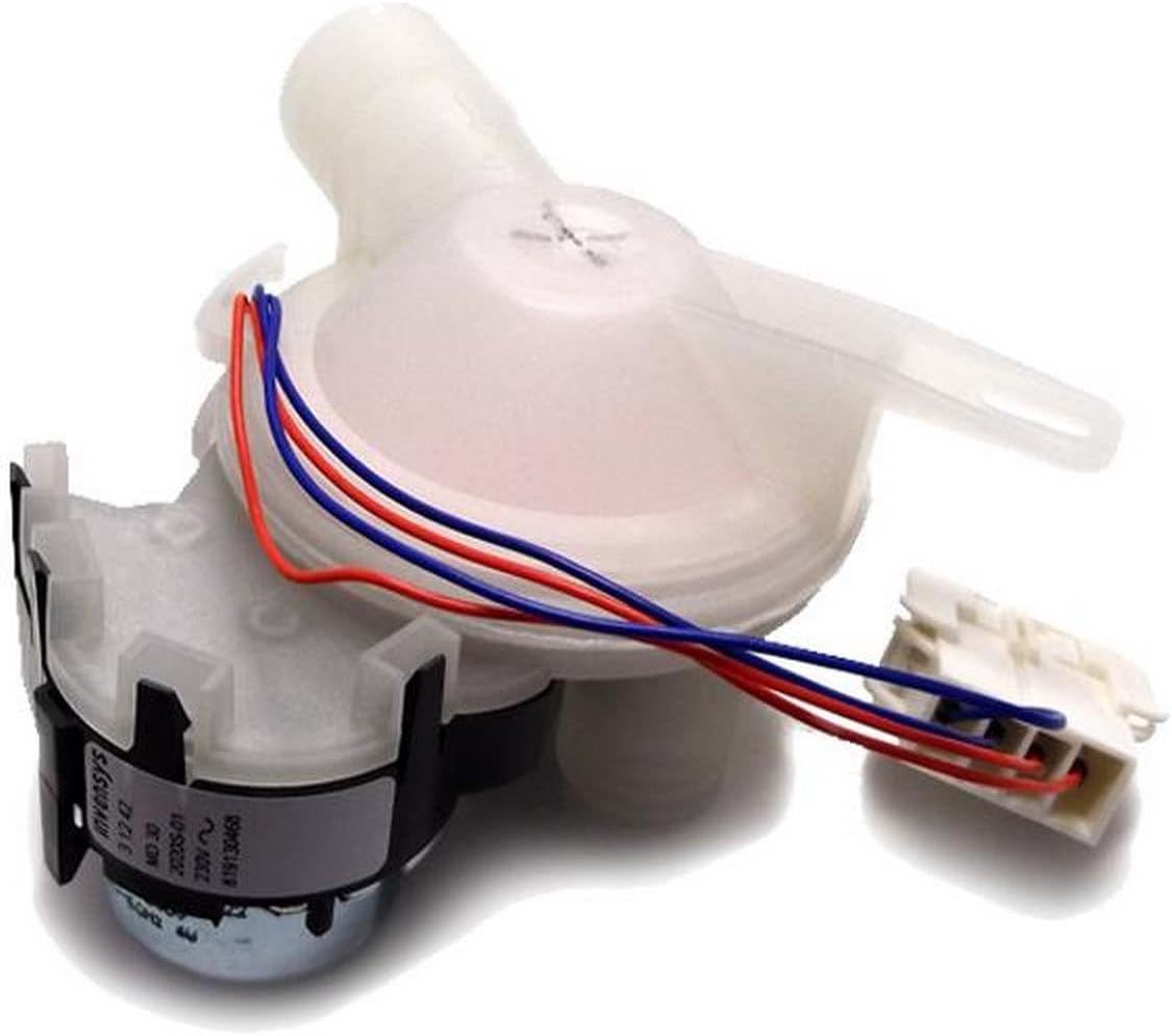

E' questa la valvola che hai sostituita https://www.fiyo.it/beko-distributore-d ... _brand=639? Se questa non puoi aver sbagliato a collegarla, sui due fili arriva la tensione di rete. Dovresti, però controllare che ci arrivi effettivamente la tensione durante il funzionamento. Posta il modello della lavastoviglie.

Si! Enrico. La valvola assomiglia molto a quella che hai postato (allego comunque foto di quella che effettivamente ho comprato e sostituito).
Se arriva effettivamente tensione dici di provare con un multimetro quando è in funzione la lavatrice ? (immagino su posizione Voltimetro e li posiziono su quali punti ? Sull'entrata di un filo rosso e uno sul filo blu)?
La lavastoviglie è una TEKA Modello DW7 60 FI

- 51fttrWAniL._AC_SL1200_.jpg (53.42 KiB) Visto 493264 volte

Sì, puntali su rosso e blu. Tester su 600Vac. Attenzione quando si misura la tensione di rete, non andare a contatto con parti conduttive.

La valvola mi ha dato risposta di 237 V. che mi sembra buona (anche se, Enrico, ci sono 4 fili (2 rossi e 2 blu)...puntale su un filo rosso e uno blu...risposta dei 237 V. se posizionavo puntale sull'altro filo rosso e sull'altro filo blu...praticamente nessuna risposta del tester - è giusto così ??).

Le misure sulla resistenza le hai fatte con la macchina accesa? Se sì, penso ci sia un problema sulla scheda. La valvola che hai sostituita è uguale a quella che c'era?

La valvola che ho sostituito è identica a quella che c'era.

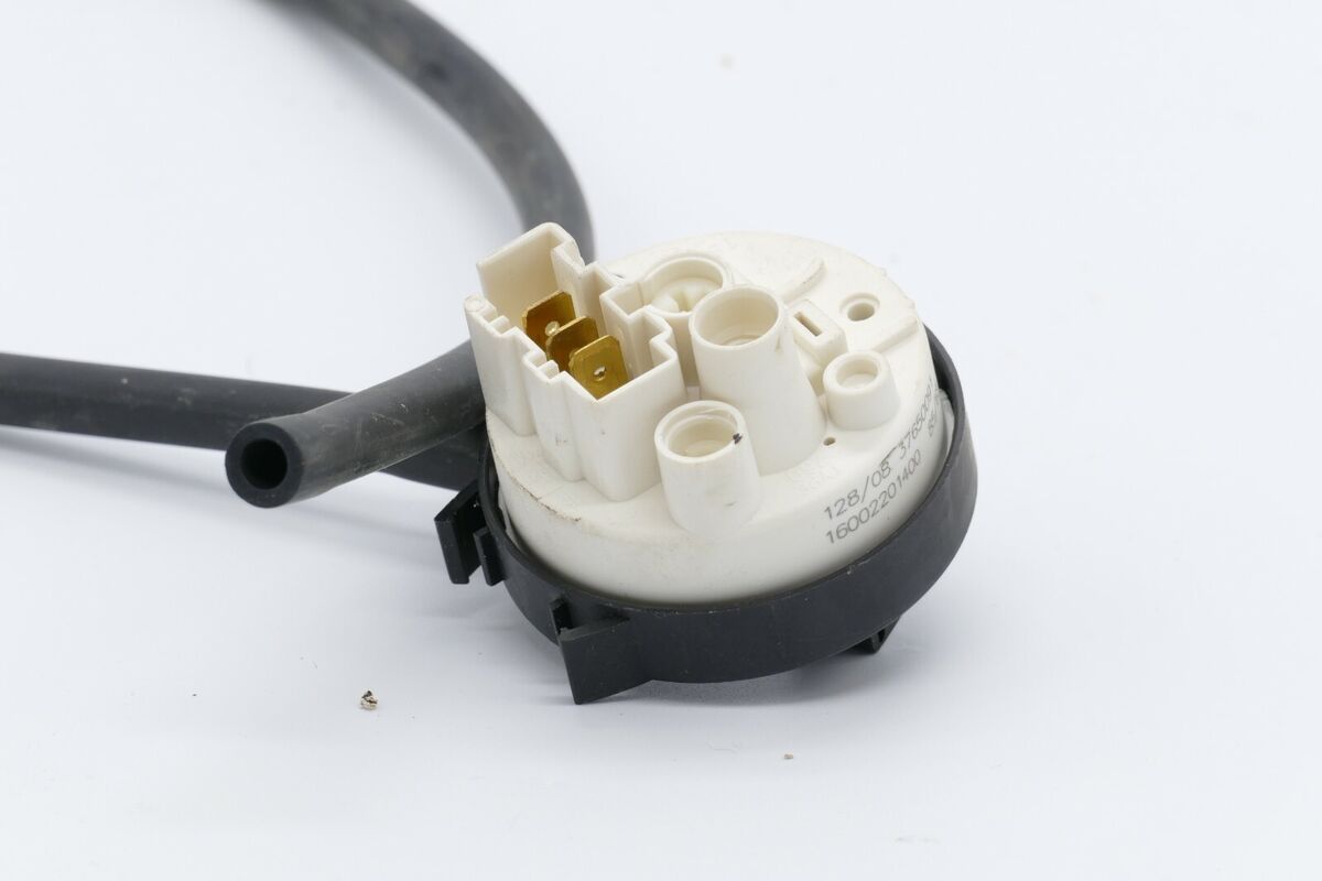

C'è un altro componente che dovrebbe trovarsi su uno dei due fili che vanno alla resistenza, normalmente su quello proveniente dalla scheda ed è il sensore di temperatura. Questo è un termistore che, normalmente, lascia passare la corrente ma a volte si interrompe e la corrente non arriva. Segui i due fili e vedi se lo trovi. come puoi vedere può avere forme e dimensioni diverse, a volte associato al sensore di torbidità.

Normalmente si trova nella parte bassa. Se fai delle foto possiamo aiutarti a cercare.
Visto che hai i faston staccati dalla resistenza, fai ai capi della resistenza, una misura in ohm e dicci cosa misuri.

Allora Enrico, il filo blu della resistenza va al pressostato (è quello che tu chiami sensore di temperatura??) (allegata foto) e che ho cambiato di recente.
Il filo marrone porta alla scheda...mi sembra non incontri altri componenti...ma se mi dici che dovrebbe esserci smonto il pannello e verifico meglio.
Misura Ohm resistenza: 28,1 Ohm.

- s-l1200.jpg (39.67 KiB) Visto 493175 volte
