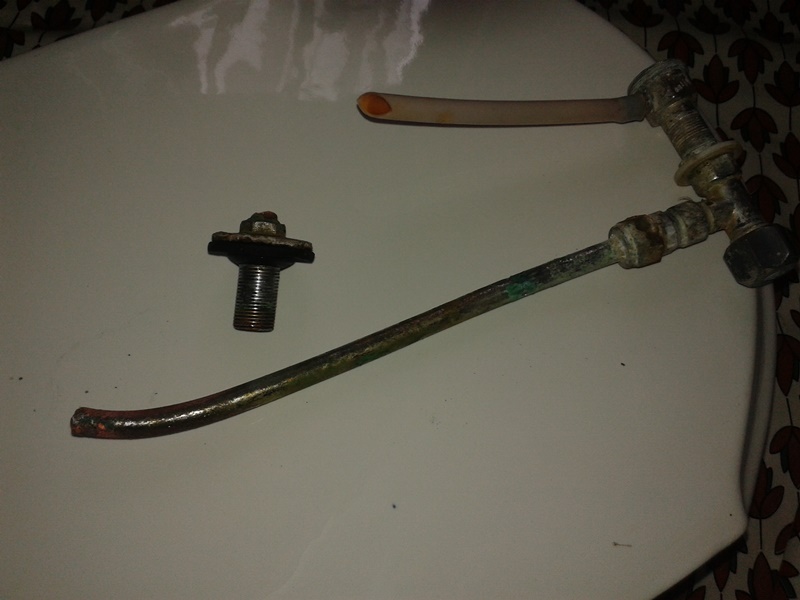

aggiornamento ! :(
il foro tappato dalla colla teneva alla grande............però ne è venuto fuori un'altro sul lato posteriore del tubicino,
in pratica in quel punto dove si vede quel verde rame è proprio marcio, e per poterlo smontare l'ho dovuto
spezzare per poterci infilare una chiave a tubo ed allentare quel raccordo che era un tutt'uno col tubicino stesso.
Adesso non mi resta che andare in giro a vedere cosa riesco a trovare qui in zona per poterci adattare il fluidmaster
o qualcosa di simile magari con carico verticale dal basso............... voi che ne dite ? :oops:

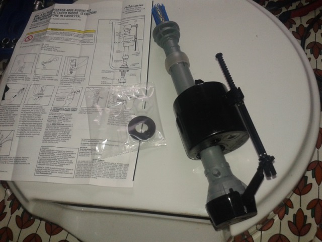

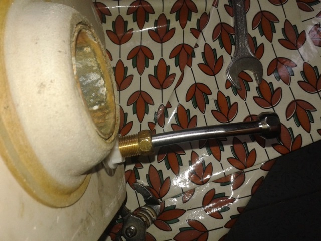

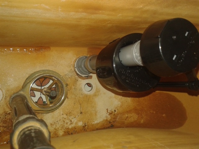

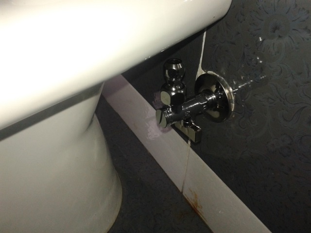

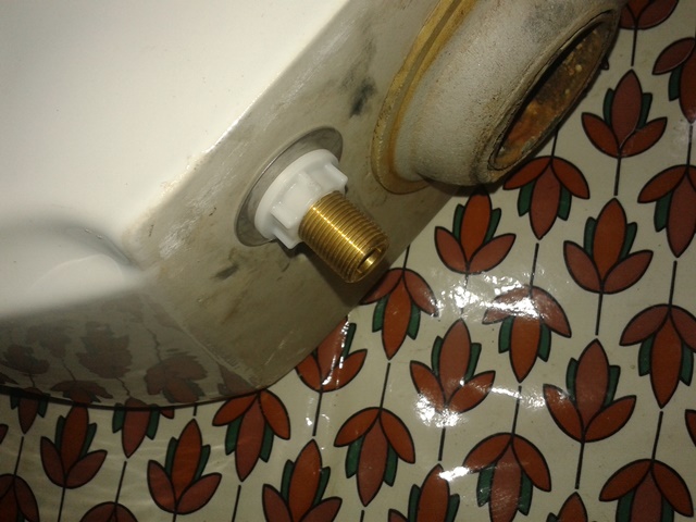

problema risolto : WohoW :
giova: il tubicino di rame era un tutt'uno col suo raccordo filettato e non si trova
ho trovato invece il fluidmaster con ingresso verticale ecco il kit, semplicissimo da montare
il vero problema (per me) è stato realizzare il tubicino di raccordo tra il fluidmaster
ed il rubinetto a muro che ho dovuto sostituire perché oltre ad essere dorato non funzionava più,
comunque dopo qualche prova ho trovato la soluzione, eccovi le foto
