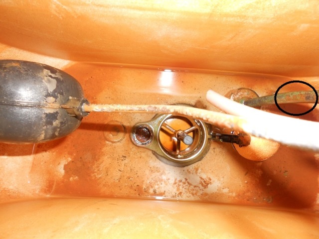

riesumo questa discussione perché adesso mi è sorto un nuovo problema, in pratica il tubicino
che porta l'acqua al rubinetto a galleggiante presenta un forellino di un mm più o meno
all'altezza che ho cerchiato in foto, ora a parte la sostituzione : Sad : secondo voi
come posso riparare quel foro ?
posso farci un paio di giri di teflon ? o ci metto del sigillante tipo silicone ?
Ciao Zio Mario
e se con un ago o pezzo di ferro caldo,lo provi a tappare quel buco,con la stessa plastica presente,facendola sciogliere quanto basta? : Blink : l'ho buttata cosi

non è plastica ma rame, comunque nel frattempo ho provato a tapparlo con la mitica polimax che fin'ora non mi ha mai tradito :D

MARIO , quello va saldato , perché c'è la pressione di rete.
Non penso che il teflon riesca a tenere.
Potresti provare con acqua kit , un bicomponente .
siccome mi pare che sia di rame , in assenza di cannellino ossipropano , se hai o ti rivolgi ad un amico idraulico , lo puoi saldare con la torcia a gas e la barretta di lega per il rame che si usa per saldare i tubi di rame ..
Nel frattempo , se la perdita è consistente , potresti avvitarci una vitina autofilettante .
Se è di ottone , si deve saldare con un po di castolin argentone , con il cannello.
