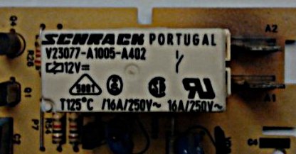

Casualmente ho trovato questo relè su internt , mi sembra uguale
che ne dite?

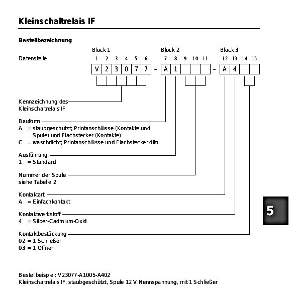

Il 403 finale sta ad indicare i contatti nc, mentre il tuo è no (402)

Tanto per la cronaca, se guardi lo stampato dal lato inferiore, noterai che è predisposto per la piedinatura di un comune rele da stampato a due contatti. Tagliando la parte di faston che si collega al corpo del rele esistente puoi sostituirlo con uno come appena detto senza faston (basta che regga 16A e che abbia la bobina a 12Vcc)....
se ho capito bene mi stai dicendo che non va bene il
relè che ho trovato su internet?

Per pura curiosità ho fatto un giro anch'io su internet... ma di quel relé neanche l'ombra.
Quelli che ho trovato sono tutti come quello che hai trovato tu, con il contatto NC.
Io guardando la tua foto leggo un 402 finale, e paragonando la marcatura con il datasheet è un NO.
Ti servirà una buona dose di fortuna per trovarlo uguale :)
ad ogni modo dubito possa essere l'indiziato numero 1 del problema nella lavastoviglie,
seconda cosa credo pure, come ho già detto, che lo puoi sostituire con uno come ti ho indicato sopra
lo stampato è previsto e le modifiche da fare sono gnocche (saldatore e un tronchesino, e via il vecchio rele lasciando solo gli attacchi a faston saldati sullo stampato)
