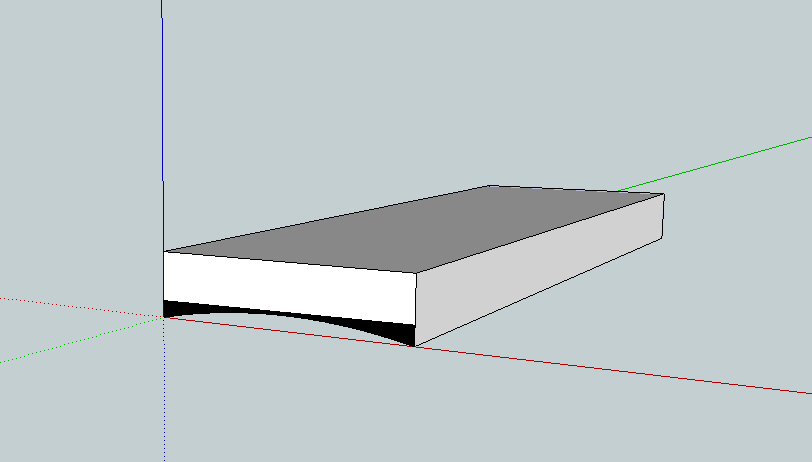

Scusate ma riuscite a spiegarmi in breve la differenza tra una pialla a filo e una a spessore (quindi la differenza tra le due operazioni/macchine)?
Messaggi: 17898
Re: Pialla filo/spessore Einhell..
la pialla a filo serve per portare in piano una tavola, quindi a renderla dritta
se ad esempio tu hai una tavola come nel disegno facendo più passate sulla pialla a filo andrai ad
asportare tutto il legno della zona nera fino a quando tutta la tavola non sarà complanare con i piani della
pialla, una volta piallata una faccia, di solito quella più larga, si poggia quest'ultima sulla guida laterale
e si pialla l'altra faccia, in questo modo avrai ottenuto due facce a 90 gradi, a questo punto si passa la
tavola sulla pialla a spessore per portarla allo spessore voluto avendo cura di piallare le due
facce non ancora piallate

mariobrossh ha scritto:la pialla a filo serve per portare in piano una tavola, quindi a renderla dritta
Ooohh finalmente chiarisco questa cosa. Devo concludere quindi che nella piallatura a filo i coltelli stanno sotto e il legno sopra, e viceversa in quella a spessore, giusto? Che poi immagino che, operativamente, una macchina avrà un albero orizzontale con i coltelli, e le prime due faccie si facciano tenendo il legno sopra, poi si sposta il legno sotto (quindi i coltelli taglieranno dalla parte inferiore dell'albero, invece che superiore come prima).
Se mi confermate posso finalmente dire di aver capito come funzionano.

Pier Silverio ha scritto:Ooohh finalmente chiarisco questa cosa. Devo concludere quindi che nella piallatura a filo i coltelli stanno sotto e il legno sopra, e viceversa in quella a spessore, giusto? Che poi immagino che, operativamente, una macchina avrà un albero orizzontale con i coltelli, e le prime due faccie si facciano tenendo il legno sopra, poi si sposta il legno sotto (quindi i coltelli taglieranno dalla parte inferiore dell'albero, invece che superiore come prima).
esatto
