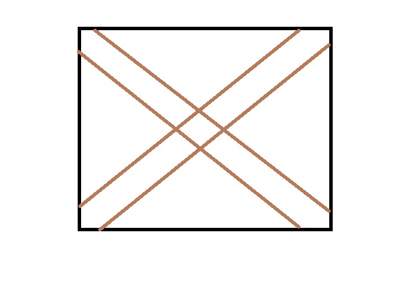

ovviamente mi sarei creato un disegno,
Re: Grigliato per balcone
il disegno l' ho creato e ho preso le misure del rettangolo per calcolarmi le diagonali.....
ovvero, la prima diagonale cade a 120x108 andando a calcolare la diagonale ovvero la radice quadrata di 120 (2) + 108 (2) abbiamo 162 cm di stecca diagonale, che può venire un po meno andando la a tagliare a freccia nei 2 spigoli e ho calcolato 2 pezzi, poi però gli altri ne diventano 4 e non 2.
poi il ragionamento è stato di -8 quindi il rettangolo si è ridotto a 112x100, 104x92 e così via

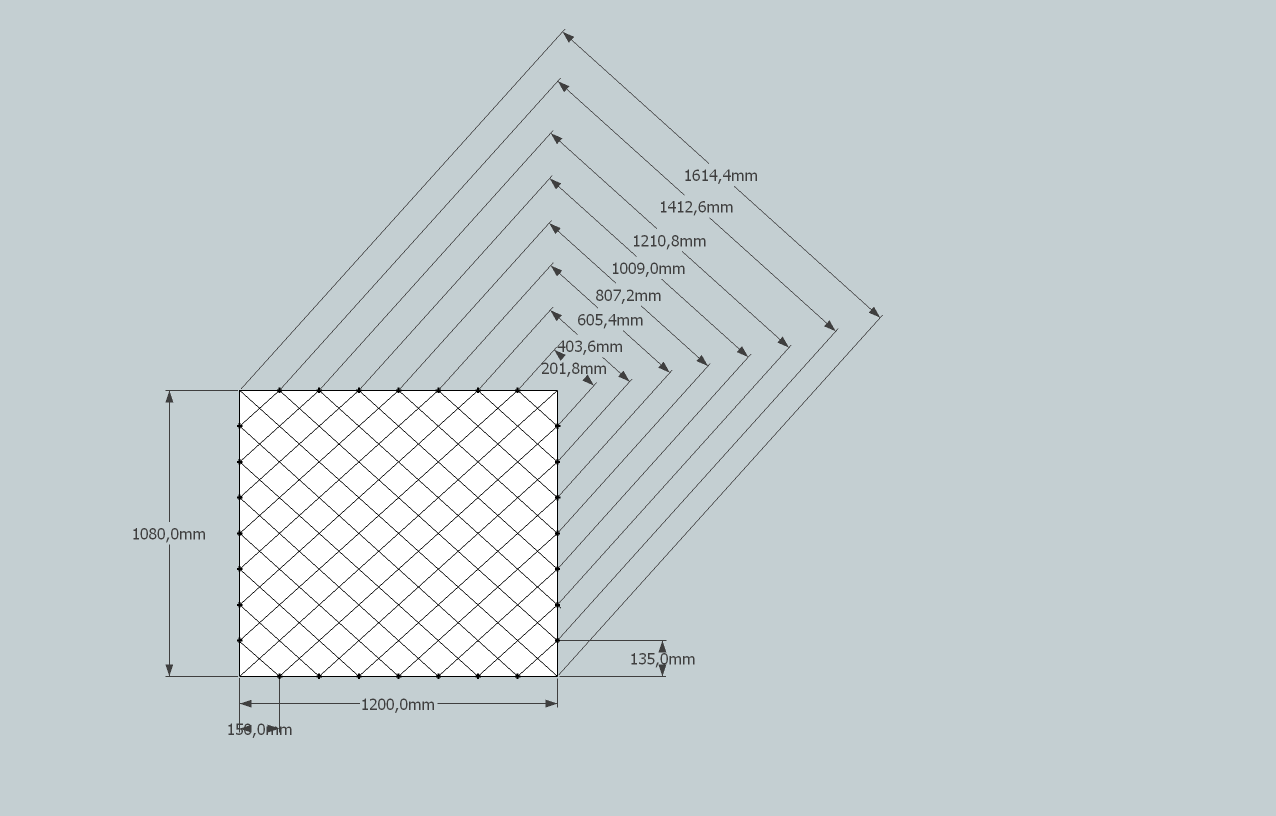

io li farei così, dividi i due lati singolarmente per la larghezza dei quadri ad esempio
1080 : 8 = 135 ; 1200 : 8 = 150 mm quindi ti riporti sui quattro lati le due misure, tracci
le diagonali che poi andrai a misurare come in questo esempio

si...il mio dubbio/ragionamento è quello del numero di stecche, se 2 o 4, da utilizzare per fare il grigliato in questo caso sono 26 metri (quindi forse ho fatto male i conti io)

se rivedi il disegno fatto col paint, ci sono le diagonali in rosso e ne sono sicuramente 2 che prendono i 4 angoli, poi però ci sono le altre diagonali che vanno ad incastro tra di loro (vedi gialle e blu) che non ne sono più 2 ma ne diventano 4 o no?

beh se guardi le foto che abbiamo allegato noterai che almeno un angolo è interessato dal
listello, comunque non è questo il problema, il vero problema è calcolare con una certa
precisione quante stecche ti servono, in ogni caso un po di sfrido ci sarà comunque ad
occhio e croce con 8 stecche per grigliato dovresti farcela
