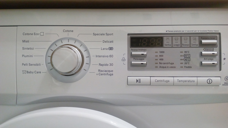

Con ritardo, rispondo: c'è una funzione risciacquo+centrifuga, ma se devi salvare un bucato bianco dal calzino nero non va bene. Continua a girare per un tot di minuti senza riprendere acqua (ha già quella del lavaggio). Per accorciare un lavaggio troppo lungo va bene, se hai un'emergenza da scolorimento no : Hurted :
RedMax, il manuale d'uso non mi dice niente a proposito. Foto del selettore e del display:

Re: Quale lavatrice migliore ...un consiglio ?
Oltre il programma risciacquo e centrifuga , che in toto in genere dura un quarto d'ora,
Se lo imposti proprio come programma .
Dovresti avere la possibilità di resettare un programma avviato per avviarne uno diverso.
Prova a tenere premuti contemporaneamente per tre secondi i due pulsanti a destra , intensivo e antipiega li segna come pulizia vasca ,
Ma potrebbe intendere scarico .
Oppure se non sono questi trova sul manuale come resettare un programma , lo deve tenere per forza .
Non farà la centrifuga , ma sul reset scarichera` di sicuro e una volta che questa sarà vuota , la spegni o la metti in stand by . E dopo poco la porta si aprirà.

Ciao Dalmos, grazie per la risposta :)
"Pulizia vasca" è un programma tipico di questa serie di lavatrici LG, consiste in un lavaggio piuttosto intenso da fare a vuoto con dell'anticalcare.
Ancora non l'ho provato, ma so per certo che si tratta di questo.
Per resettare forse basta spegnere e riaccendere con il 4° tasto in basso a dx, il primo della fila mette solo in pausa e riavvia (si spegne dopo qualche minuto, ma non so se riprende da dove era stata spenta...) provo al prossimo lavaggio.
La vecchia mi permetteva di stoppare un programma, scaricare+centrifugare e avviare il ciclo dei risciacqui... sta cosa mi è servita più di una volta e mi mancherà molto :oops:
Ascolta , ci sono diversi modi per resettare un programma , cambia da marca a marca ,
È meglio leggerlo dal libretto di istruzioni.
in genere spegnerla e riaccenderla non resetta.

Messaggio da Lilli »
Ciao Dalmos, eccomi anche qui.
Spegnere e riaccendere interrompe il ciclo e azzera tutto, l'altro giorno ci ho provato e ho dovuto farle fare tutti i risciacqui riportandola su "risciacquo+centrifuga" tre volte. Suppongo che si comporti così anche se va via la corrente per un temporale.
Scusa lilli , ma dopo tanto tempo mi sono un po perso e onestamente anche rileggendo i post non è che mi torna tanto.
Hai detto che se la spegni si azzera tutto e ricomincia da capo ,
Ma in questa fase non scarica ?
In genere quando va via la corrente il programma continua da dove si è fermato.
Puoi provare a tirare la spina , attendere tre minuti e provare ad aprire l'oblo`.
Che modello è
