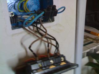

Posto la foto che mi sembra quella un pò più chiara. I fili Arancione sono
i ponticelli per il ritorno. La sequenza accensioni, partendo da tutto spento è:
-Aziono S1 e si accende Lp1 ; aziono S2 e si spegne Lp1 e si accende Lp2 ;
aziono S3 e si spegne Lp2 e si accende Lp3. Posso partire da qualsiasi
posizione, ad es. se aziono S2 accendo Lp2, ma se aziono- dopo -S3 si spegne
la Lp2 e si accende Lp3. Solo se parto con S3 nessun altro S può spegnere Lp3.
Praticamente S3 comanda su S2 e questo comanda su S1. Sono stato lungo
ma per
Descrivi tutte le possibilità.
non ho saputo fare di meglio.
5 - Copia.jpg (17.84 KiB) Visto 4735 volte
Antonio

Dimmi una cosa , ma tu se guardi la foto riesci a vedere come stanno fatti i collegamenti?!
Io non vedo niente .
E ti prego non inquadrare la stanza fai un primo piano solo dei collegamenti sui tre interruttori .

E allora perchè nel mio primo post non ho messo questa foto? : Blink : e questa è la più chiara!
Dalmos fidati del disegno, non è sfuggito nulla, la sola cosa che cambia sono gli interruttori
riportati con simbolo e non come riproduzione fedele dell'oggetto. Ora anche se volessi
accontentarti non posso perchè non si tratta del mio appartamento ma di un amico che
abita a 150Km. da casa mia : Smile : . Credimi Dalmos, tutto quello che potevo spiegare
e fare l'ho già fatto. Grazie

Dalmos, mannaggia la miseria, non mi far stare con gli scrupoli : Sad : Allego altre
2 foto che a me sembrano ..sfocate, ma non si può mai ...sapere : Wink :
Antonio

Viste le foto, apparentemente non vedo nulla di particolare. Ed anche la supposizione di Dalmos non pare abbia fondamento.
Dato che il nostro amico Tony 38 mi pare che abiti all' estero, posso supporre che si tratti di interruttori con interblocco meccanico, sul nostro mercato non esistono (anzi esistono ma solo in ambito industriale), ma non si può escludere che esistano in altre nazioni.
Il funzionamento potrebbe essere molto simile ai selettori di velocità dei ventilatori, ad esempio.
Anche perchè elettricamente non pare facile svolgere le operazioni descritte con solo 3 semplici interruttori.
IMG_20151001_0002 (3).jpg (33.92 KiB) Visto 4628 volte
Signori buonasera,vorrei riprendere , col Vostro consenso, la discussione sullo schema dello
impianto e penso di avere trovato la soluzione circa i collegamenti. Sembrandomi molto strano
l'uso dei relè al posto di 3 semplici deviatori ho telefonato al proprietario dell'appartamento
per chiedergli se fosse al corrente dell'uso appunto dei relè. Con mia grande sorpresa mi sono
sentito dire che con altri amici avevano chiesto ad un elettricista di fare un impianto elettrico un poco strano per "fare uno scherzo e fare impazzire un amico "(che ovviamente sono io) chiedendomi
appunto di potere accendere le tre lampade anche contemporaneamente, senza potere però
arrivare alla scatola di derivazione. Ho voluto mettervi al corrente di questo "simpatico
scherzetto" : Andry : vista la vostra partecipazione iniziale.
Antonio
