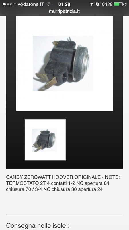

Eccolo!!
Re: Lavatrice candy c 585 xt
Se leggi bene ,
C'è un errore di scrittura nella descizione dei contatti 3 e 4 , 30°
Dice NC chiusura 30 apertura 24 .
Quindi chiude a 30 e sotto ai 24 si apre!
di conseguenza è NA altrimenti come fa a chiudere a 30
Detto quello di sopra , volevo dirti ,
sono più che certo che i contatti di questo termostato li devi utilizzare nel seguente ordine , che già ti ho descritto
prima e sarebbero NA su i 30 gradi e NC 90 gradi .
Con conseguente fermo della lavatrice per i pochi minuti necessari per portare l'acqua a 30 gradi .
Poi sei libero di fare ciò che vuoi e di smanettare come credi , ma il risultato non cambia .
Per me il problema sta nel programmatore .
Prima ti avevo chiesto di fare delle prove , dalle quali avrei potuto capire se fosse stato possibile
baipassare l'ostacolo , ma è passato inosservato ,
Allora non so e non ho capito cosa cerchi da questo termostato , ammettendo che abbia pure tutti e due N C .

Dunque ho provato a staccare i contatti dell'NC il timer dopo poco avviato stacca ma non scalda l'acqua. Ho provato a riattaccare i cavi come nel termostato vecchio stacca per scaldare l'acqua, la scalda e non smette mai di scaldarla.... Quindi si può dedurre che sia il timer.... Giusto? : Cry :
Si giusto ,
ma in tutto questo la manopola del prorgrammatore rimane ferma sulla posizione dove si ferma per scaldare al primo punto o dove ?
Da quello che penso ,
Se tieni staccati i fili da nc dovrebbe rimanere fermo li , ma se sono collegati tutti , la manopola gira o no?
. Però una prova non hai fatto , e se anche riscaldando , il programmatore non procede nel suo giro è inutile farla .
Altrimenti in base alle tue risposte decidiamo.
Puoi postare una foto del programmatore ?
