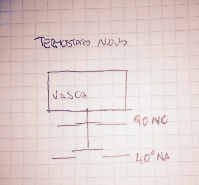

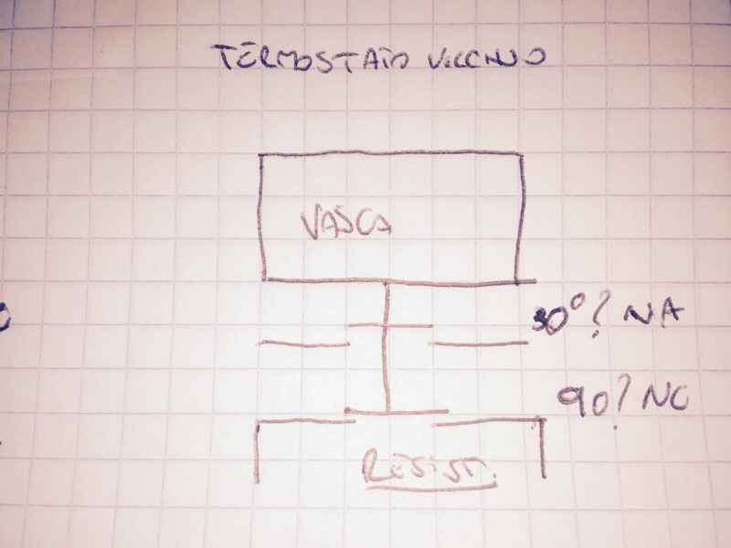

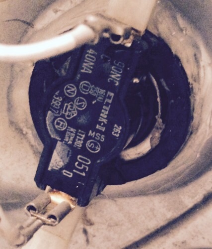

Salve a tutti gli amici del forum. Ho questa lavatrice candy,che con il termostato vecchio, non smette mai di scaldare l'acqua... (Manca poco prendeva fuoco).... Vado a comprare il ricambio, ma non viene più prodotto quindi me ne danno uno simile. Però il timer ad un certo punto riparte ma continua a scaldare l'acqua... Dunque spiego il perché. Il vecchio termostato, leggendo la scheda tecnica della lavatrice (che x fortuna ho trovato) andava dai 30 ai 90 gradi, mentre questo nuovo va dai 40 ai 90.... Vabbè male di poco. Il problema è un altro... I contatti del nuovo termostato sono (come in foto) quelli più vicini alla membrana, 90gradi NC, quelli più esterni 40gradi NA. In quello vecchio (che nella targhetta non c'è scritto nulla) so solo che quelli più vicino alla membrana sono normalmente aperti e quelli esterni sono NC. Però non so quali siano da 30 e da 90.... ( pongo la domanda.... Ai contatti esterni sta solitamente la temperatura più bassa?) come caspiterina devo fare? Scusate il poema ma non sapevo come spiegarvi... Non mi carica le foto....

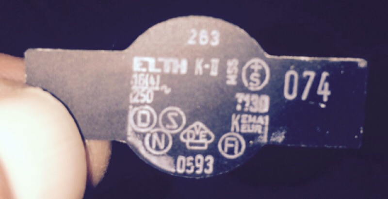

Il vecchio termostato nella targhetta ha un codice 074 ed è della ELTH mentre il nuovo ha il codice 051 sempre della ELTH...

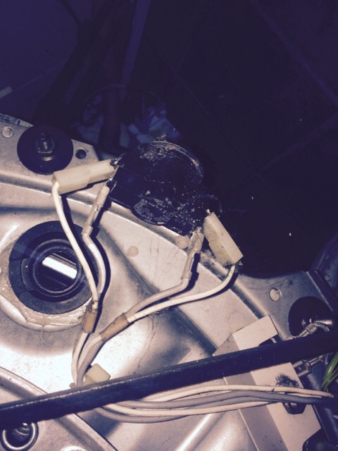

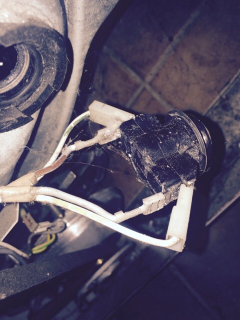

Ecco qualche foto... I fili sono tutti di spessore uguale e vanno a finire tutti al timer...
- image.jpg (71.89 KiB) Visto 3723 volte
- image.jpg (79.58 KiB) Visto 3723 volte
- image.jpg (59.96 KiB) Visto 3723 volte

Le prime due foto sono del vecchio prima di smontarlo la terza è quello nuovo montato e questa era la targhetta di quello vecchio. Il codice originale è 92216498
- image.jpg (47.86 KiB) Visto 3722 volte

Dunque se io riattacco i fili tali e quali come erano la lavatrice blocca il timer inizia a scaldare l'acqua e dopo un po il timer riparte e l'acqua la porta a 90 gradi senza fermarsi. Se io metto i fili con i contatti giusti NA E NC il programma parte e non si ferma e l'acqua non la scalda.
- image.jpg (70.48 KiB) Visto 3712 volte
- image.jpg (53.42 KiB) Visto 3712 volte
