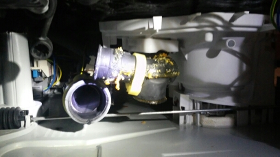

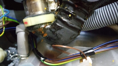

Ho aperto sotto in effetti il tubo e' un po schiacciato poiche' la gomma risulta molliccia e nella curva a gomito (ma non si riesce molto a capire dalle foto) si otruisce per circa meta' del diametro) spero sia questo a causare tutto cio', cosi' entra meta' dell'acqua nella pompa ed ovviamente non puo' spruzzare, ho provato a vedere se riuscivo ad accrocchiarlo in modo che rimanesse aperto per fare una prova ma nulla.
L'ho ordinato e spero di averlo per martedi' cosi' lo monto e vi faccio sapere. grazie a ncora e mi rifaccio vivo appena lo rimonto

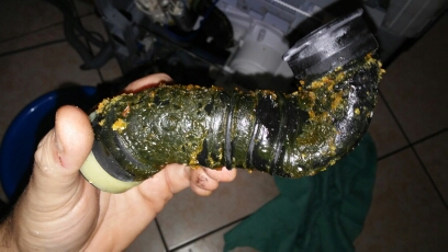

Allora causa disguido arrivato in ritardo il raccordo in gomma tra uscita vasca e resistenza/pompa, sicuramente era da sostituire in quanto ormai piegato e reso flaccido dal calore e, quando la pompa aspirava e richiamava l'acqua questo si stringeva e l'effetto era pochissima acqua gettata in vasca dalle giranti. Ora la girante inf irrora acqua e gira mentre quella sup. irrora molta acqua ma non gira, il sistema alternato, come gia' detto non c'e' (gia' postato foto con tubo gomma che esce da pompa ed entra diretto in vasca) quindi deduco (come visto aprendo tantissime volte durante le prove di stasera) che le giaranti funzionano assieme ma non capisco perche' non gira essendoci pressione.
Attendo Vs preziosi consigli
