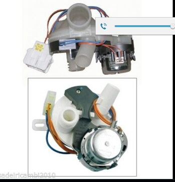

Il ciclo alternato non è selezionabile , mentre in alcune lavastoviglie c'è la possibilità di programmare se si vuole fare un lavaggio solo sotto o solo sopra o sopra e sotto.
Dicevo , questo alternare sopra o sotto fa parte di un normale lavaggio , ma non è una funzione che fanno tutte le marche di lav.
C'è un deviatore di flusso motorizzato all'uscita della pompa , tra questa e i due tubi che vanno sotto e sopra , ma se il guasto è meccanico , ammesso che la tua lav , abbia questo sistema ,
non c'è niente che lo rileva .
Quindi per avere la certezza devi guardare se tra l'uscita della pompa e le tubazioni c'è una scatola con un motorino su cui arrivano minimo tre fili .
Tieni presente che se metti buon orecchio , dopo il carico , quando inizia il lavaggio , si riesce a percepire se dopo un po l'acqua esce da un solo braccio , cambia in modo graduale totalmente rumore ,
Questa fase durerà dei minuti , non so quanto , ma non pochi secondi . Per poi ricominciare sotto e sopra ..

questo è alternato smeg , ma non so se la tua ne è provvista.

Grazie ancora Dalmos, ho verificato e sembra proprio che acqua nella girante sup arriva solo all'inizio (in effetti il rumore e' diverso) poi esce solo dalla girante inf. Ti confermo che il sistema di lavaggio alternato e' presente perché circa un mese fa mi dava proprio quell'errore la lavast. ed ho avuto spiegazioni da Redmax sul deviatore alternato poi il problema e' sparito da solo e la lavst. e' ritornata a funzionare normalmente.
Poi e' iniziato il problema della pastiglia che non si scioglie scoprendo probabilmente che succede perché non esce acqua dalla girante sup.
Appena ho tempo (ma temo che dovro' attendere il weekend prox) la sposto e verifico quanto da te postato grazie anche alle tue foto molto esplicative.....ti aggiorno e 1000 grazie dei preziosi consigli

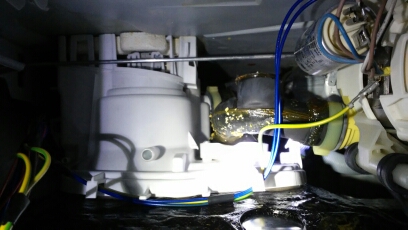

Dalmos, allora l'ho aperta e dopo la motopompa non vedo nessun meccanismo di lavaggio alternato, il tubo va diretto nella vasca. Ho riprovato ancora e, coem dici tu, si sente dal rumore che funziona la girante sopra, poi la apri e dopo si sente che sopra non va piu' inoltre ho avuto un altro dubbio vedendo la pastiglia non disciolta snella vasca inf. vicino al bordo allora ho bypassato il microswitch della porta e....ho visto che anche la girante sotto non andava ...usciva solo poca acqua dalla girante sotto...come se la pompa non ce la facesse a spingere acqua...mentre pochi minuti prima funzionava anche la girante sopra......se non va la pompa non va mai.....dove puo' essere il guasto? posso fare altre prove ora e' li mezza smontata grazie ancora

Si , ma tu sei allergico alle foto!
Con tutta la buona volontà di farti arrivare a risolvere , ma è come camminare al buio!
Smonta la pompa e controlla la girante se non ha più tenuta sull'albero del motore .
Che devo di , mi attengo a quello che mi riporti di più non posso.
Re: Lavast. SMEG ...pastiglia
Ti posto la foto dove si vede il tubo in uscita dalla pompa che entra nella vasca, domani smontero' la pompa e ti aggiorno...GRAZIEEEE

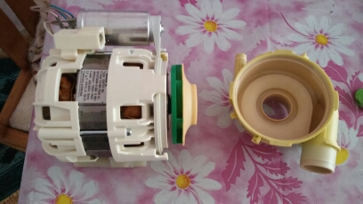

Prima di smontare la pompa ho riprovato di nuovo bypassando micro porta, accesa e va solo girante inferiore per un po' dopo varie fermate simulando apertura porta anche la girante inf. non spruzza piu' acqua ma ne esce solo poca, ora ho smontato la pompa (ma perché a volte va e a volte NO?) ti posto la foto, il gruppo girante della pompa e' ben calettato sull'albero (ho bloccato anche il rotore e svitato e riavvitato il gruppo girante pompa) ma sembra non abbia nulla,,,,sono moralmente a terra....attendo tuoi preziosi consigli
