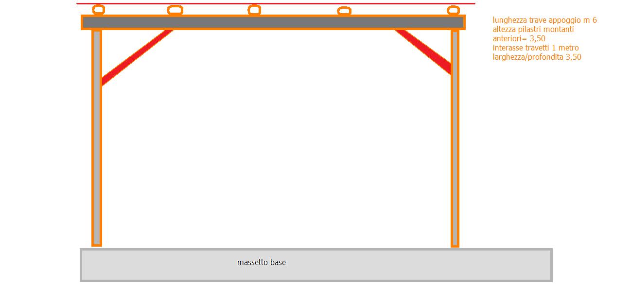

grazie dei preziosi consigli, tu come la faresti in sicurezza, scusami se insito, ma ho capito che sei piu esperto di me , che materiali e metodi useresti?

Scusami , ma prima mi devi dire cosa intendi per smontabile , giusto che vuoi realizzarlo smontabile?
Quindi tutti i pezzi li devi flangiare e bucare per poi bullonare , iniziando dai pali anteriori e posteriori a livello di pavimento.
e i traversi sul piano inclinato come li bulloni se in questo caso poggia solo la parte anteriore ?ci saldi delle piastre ai lati fatte a90 gradi e poi bulloni queste

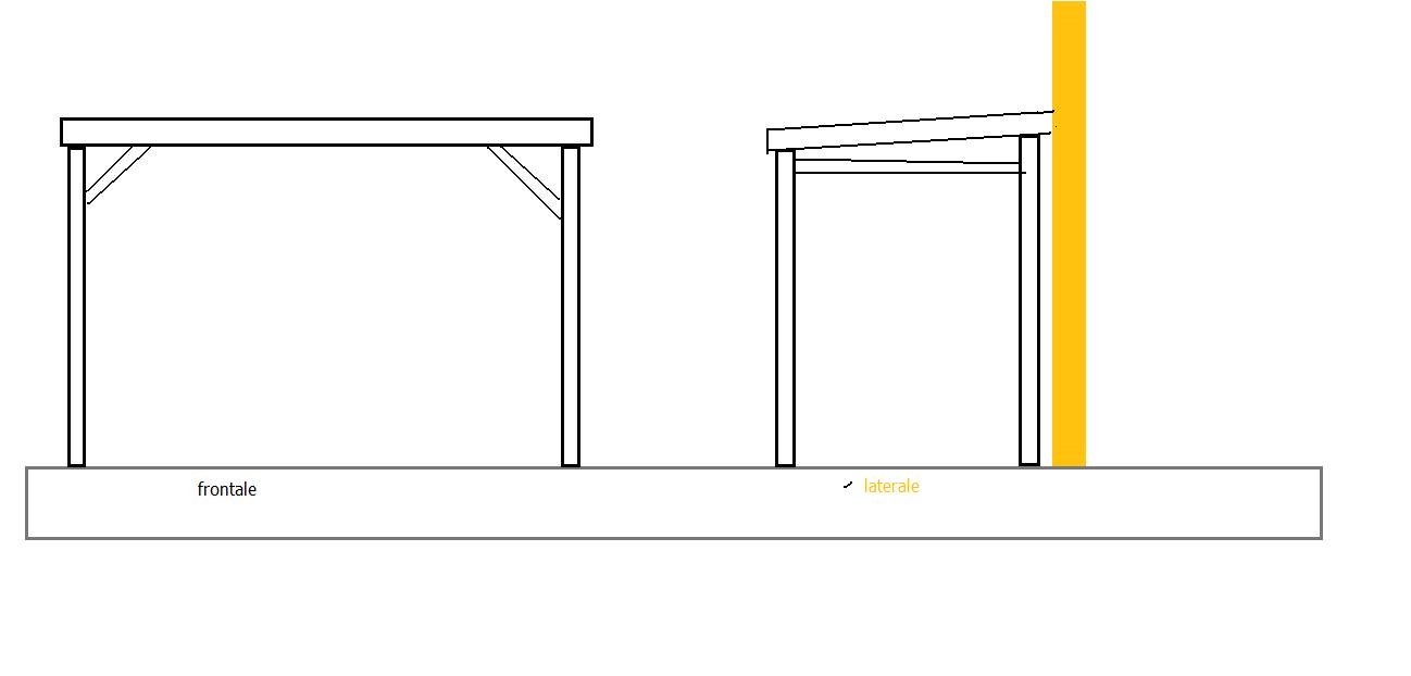

tipo gazebo, in effetti vorrei forare il massetto e metterci i perni, per avere una struttura amovibile,non so se mi spiego, ma sempre addossata al muro esterno del mio edificio

Scusa , ma il tuo è uno schizzo , non un disegno tecnico dove metti in mostra come farai gli ancoraggi .
Che è cosa ben diversa tra saldare e imbullonare .
Ma ho capito bene , tu vorresti fermare tutta la struttura , fatta di travi e capriate , con dei fiscer nel cemento ?
Guarda mi rimani senza parole , forse non ti rendi conto di cosa ti accingi a fare , del peso totale , della grandezza e di come assemblare i vari pezzi tra di loro.
Se devi mettere dei pali amovibili e vuoi rispettare un minimo di sicurezza , devi cementare delle piastre da minimo 5 mm di spessore o oltre , se ipotizziamo un palo 100 ×100 ,
di una larghezza 15 x 15 cm , da cui escono dei bulloni , due per ogni lato del piantone, di diametro 12 mm.
E su cui verrà ancorato il palo su cui andra saldata una piastra con dei fori speculari ai bulloni .
E questo è uno ,
poi , dovendo coprire una distanza di sei m , devi usare una trave ad H da 100 e anche qui devi usare lo stesso sistema di tenuta .
Fino a qui ci siamo ?
ah volevo dirti , ma tu nel disegno , metti quei supporti trasversali sotto la trave , , quindi devo dedurre che anche quelli sono bullonati ?
sei sicuro?
Ma non puoi mettere tre pali invece di due ed eviti di mettere una trave ad H cosi pesante da gestire , mentre potresti mettere un tubolare 120x80

giusto, scusami ma sono un neofita, tu come lo faresti? potresti allegare un disegno con delle misure, io mi sono basato su un grosso gazebo che ho visto al brico era in csatolato fine di 50 mm e imbullonato con bulloni da 10 mm, se giri presso i brico di questi tempi ne trovi a decine in scatola di montaggio

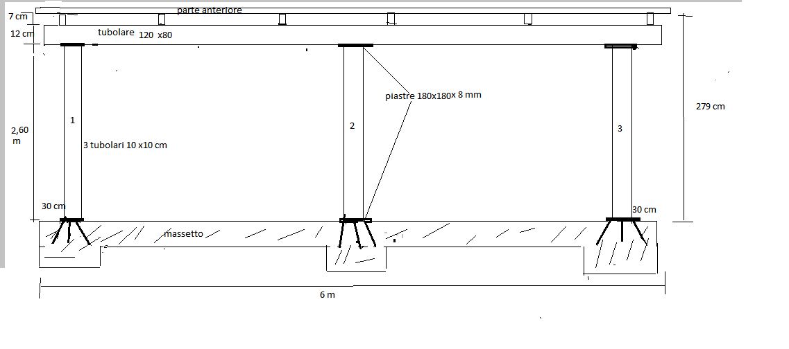

Re: curiosita sulle travi travetti e capriate
questa è la
facciata ,
la parte posteriore cambia solo l'altezza dei pali che da 2,60 m passa a 3 m
le piastre di base , a due a due , dovranno essere bucate a 14 , per ogni lato 3 fori , poi su una piastra delle due , quella che deve essere cementata , si infilano i bulloni nei fori e si bloccano le teste con la saldatura .
sullo stesso lato delle teste dei perni , con del ferro pieno , quadrello , si saldano gli ancoraggi che andranno affogati nel cemento .
sulle piastre superiori , invece , siccome due facce sono coperte dal tubolare traverso , conviene fare 4 fori per lato sui due accessibili.
appena posso ti faccio vista di lato
facciata ,
grazie è un lavoro a regola d'arte mi piace, facendo un conto approssimativo avrei bisogno di: 2 travi da 120, 3 tubi quadrati da 100x100x 3 mm per i pilastri, re barre di scatolato 100x50 x 3 mm per i puntoni, 4 barre 50x50x 5 mm per gli arcarecci, ci siamo ? poi tieni conto che il ferro va a circa 1,20€ il kg di media lo scatolato va a metro lineare , per il momento mi fermerei alla struttura portante, ho dimenticato altro x ottimizzare il consumo di materiale e non fare sfrido e ottimizzare i tagli?
