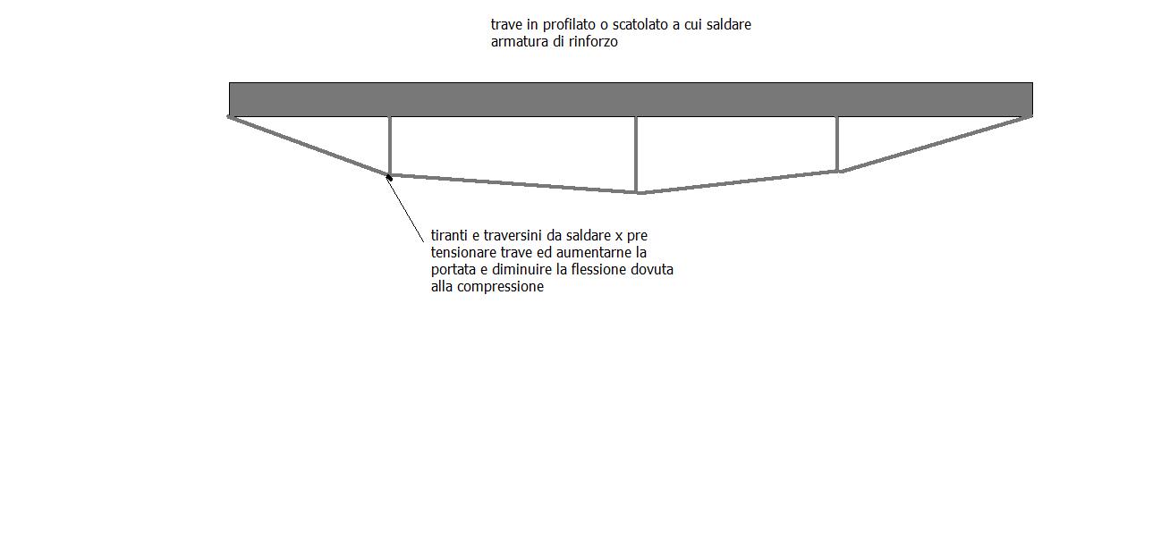

innanzi tutto auguri, poi se fosse possibile vorrei sapere cosa si intende x trave armata e corda molla nelle strutture reticolari, e come si dimensiona in base alla campata alla sezione e alla portata della trave per migliorarne le prestazioni grazie

Il calcolo delle travi reticolari è una delle parti del corso di Scienza delle Costruzioni, e per avere un'dea di cosa sia rimando a http://dsg.uniroma1.it/pasca/FdSM_Dispe ... ari_01.pdf
Per il calcolo, non interessa il materiale di cui è fatta la trave (normalmente acciaio), è un calcolo puramente geometrico. Per passare alla pratica, si inseriscono poi i valori dei coefficienti propri del materiale utilizzato.
Purtroppo i miei studi sono troppo lontani nel tempo (ahimè, oltre 40 anni) e per di più questi argomenti non lo ho mai applicati nella professione (mi sono sempre occupato di ingranaggi), per cui non ti so dire cosa si intenda per "corda molla" (peraltro mai sentita nominare).
Per "trave armata" in genere si intende una trave in cemento nella quale sono annegati tiranti in ferro, in modo da renderla resistente a trazione (e si dice "precompressa"), in quanto il cemento (calcestruzzo) resiste bene a compressione, ma non resiste per niente a trazione).

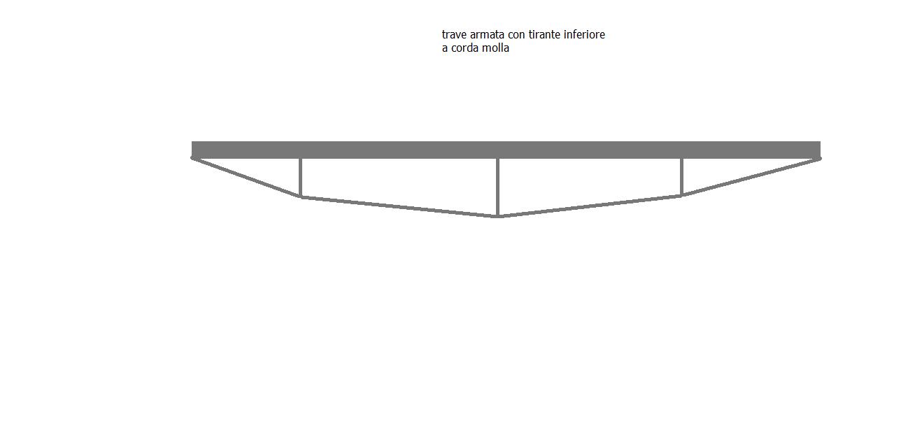

in ferro naturalmente, mi occorre per realizzare una pensilina addossataal muro ed appoggiata a colonne montanti in ferro( tutta imbullonata e smontabile) , ne dovrei installare 6 da 4 metri ogni metro di distanza x appoggiarci sopra i correntini a cui fissarci sopra la copertura, mi consigliate scatolato o profilato e poi ci saldo i tiranti corda molla? come copertura ci metto pannelli metallici coibentati avvitati con tirafondi auto perforanti , grazie siete come sempre molto preziosi, ps come armo la trave inferiormente, piatto o tondo?

la corda è il profilato inferiore, che quando la trave viene caricata, per effetto della deformazione (inflessione della trave) va in tensione, limitando appunto l'inflessione stessa
si dice molla se non viene preventivamente messa in tensione,
in questo caso penso si dica precompressa

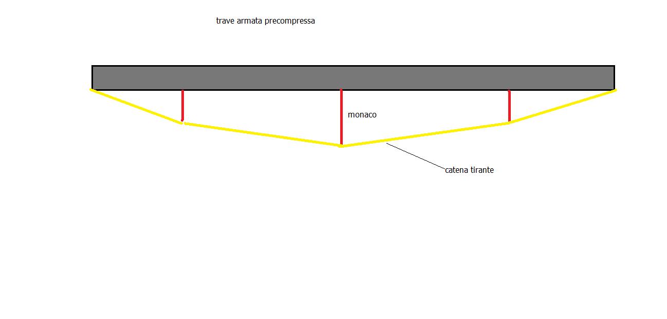

sarebbe una struttura reticolare tipo capriata ma al contrario , giusto con i vari contraffissi puntoni e saette che scaricano il peso e le sollecitazioni sui vincoli, giusto ho ho detto una castroneria, si rinforza x evitare la flessione dovuta alla compressione ed aumentare la portata, ho capito bene?forse non ho usato i termini tecnici giusti

a grandi linee hai detto bene ma:
nella capriata classica il monaco NON deve toccare la trave, è solo unito da una staffa che ne riduce lo svergolamento (spostamento eventuale laterale)
cercando di usare i termini corretti, la trave, soggetta ad un carico, si inflette (momento flettente)
l'inflessione causa un'abbassamento, o deformazione, della trave, detta "freccia" che nel caso di un carico distribuito uniformemente è massima in mezzeria
la freccia si traduce nello spostamento in basso del monaco, che a sua volta tende la catena (o corda),
la catena trasmette la sua tensione agli estremi della trave, agendo in modo contrario al momento dovuto al carico
cioè ... in soldoni ... il carico inflette la trave curvandola verso il basso,
la freccia derivante dal carico inflette la trave curvandola in modo opposto verso l'alto
e vanno quindi a limitarsi a vicenda

il complesso credo si chiami trabeazione non vorrei sbagliare, in questo caso capovolgendo una capriata classica, la catena tirante diventa il puntone su cui appoggiare gli arcarecci su cui alloggiare la copertura, i puntoni inclinati diventano tiranti catena , su cui distanziare la catena dal puntone, in questo caso saldata, ho fatto confusione, come dovrei calcolarla anche empiricamente sapendo il peso approssimativo della struttura?

se capovolgi una capriata cambi completamente gli sforzi ai quali è sottoposta, da non fare assolutamente
