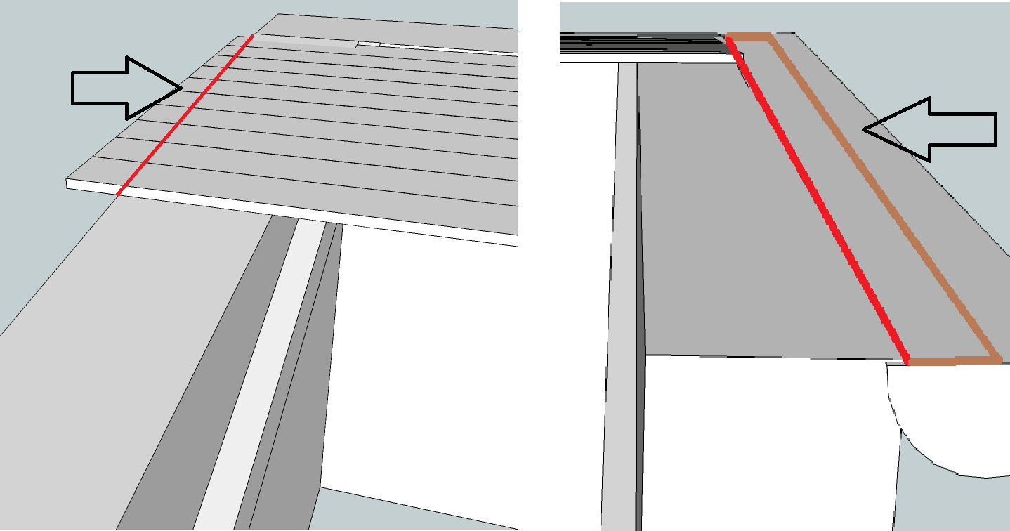

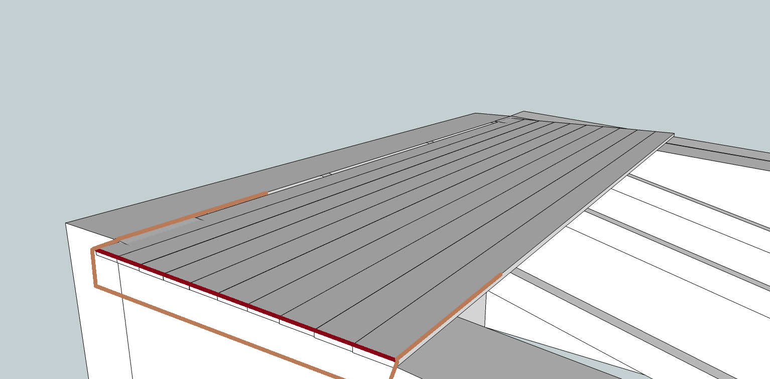

allora dalmos, sto leggermente in crisi, perchè devo fare l' ordine del materiale e sabato come dicevo devo iniziare assolutamente
il tuo consiglio è:
- perline che non devono poggiare sul muro (fin qui ci sono);
- poi se non ho capito male, le perline sia del lato muro che del lato gronda, devono essere tagliate a filo di muro (vedi foto allegate, le linee rosse sono le perline, mentre la marrone è la guaina);
- poi mi dici di mettere la scossalina che cade in verticale adiacente al muro "libero" e ricoprire con la guaina??? perchè?? non posso avvitare la scossalina e poi rivestire a filo di tavola e scossalina?
- le perline partono dal muro di casa, anche li devo mettere la scossalina e poi mettere la guaina oppure prima guaina e poi scossalina avvitata al muro??
- ultima domanda..... mettendo la scossalina che mi copre il muro per un 10 cm (ora non so le misure) nella parte interna del muro, posso mettere del silicone per chiudere quello spazio che rimane oppure no??

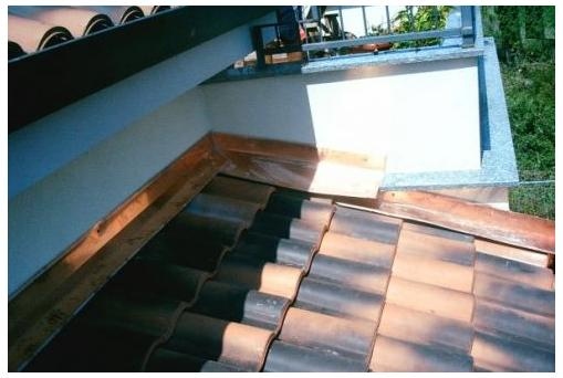

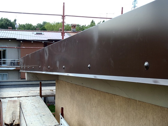

per capirci....metto delle immagini, quindi prima foto rappresenta ciò che dici tu, la seconda riguarda il contatto muro casa e partenza perline e l' ultima riguarda invece l' idea di mettere la scossalina che tocca ad angolo sulle perline e va a contatto con il muro, dico bene?
il tuo consiglio è:

la guaina proseguendo attaccata dalle perline al letto della gronda evita il contatto tra acqua e perline.plcet ha scritto:allora dalmos, sto leggermente in crisi, perchè devo fare l' ordine del materiale e sabato come dicevo devo iniziare assolutamente
il tuo consiglio è:
secondo me se tu fermi la guaina a filo con la scossalina e perline, il calore tenderebbe a farla staccare e il vento a compiere l'opera finale di alzarla e portare via .plcet ha scritto: - poi mi dici di mettere la scossalina che cade in verticale adiacente al muro "libero" e ricoprire con la guaina??? perchè?? non posso avvitare la scossalina e poi rivestire a filo di tavola e scossalina?
poi l'acqua potrebbe sempre trafilare sotto la scossalina e bagnare le perline.
prima la guaina rialzata una decina di cm sul muro.plcet ha scritto: - le perline partono dal muro di casa, anche li devo mettere la scossalina e poi mettere la guaina oppure prima guaina e poi scossalina avvitata al muro?
lo puoi mettere se necessarioplcet ha scritto: - ultima domanda..... mettendo la scossalina che mi copre il muro per un 10 cm (ora non so le misure) nella parte interna del muro, posso mettere del silicone per chiudere quello spazio che rimane oppure no??
plcet ha scritto: per capirci....metto delle immagini, quindi prima foto rappresenta ciò che dici tu, la seconda riguarda il contatto muro casa e partenza perline e l' ultima riguarda invece l' idea di mettere la scossalina che tocca ad angolo sulle perline e va a contatto con il muro, dico bene?
giusto

questa la foto che sta ad indicare la guaina che scorre lateralmente al muro, coperta poi dalla scossalina giusto?!?!?

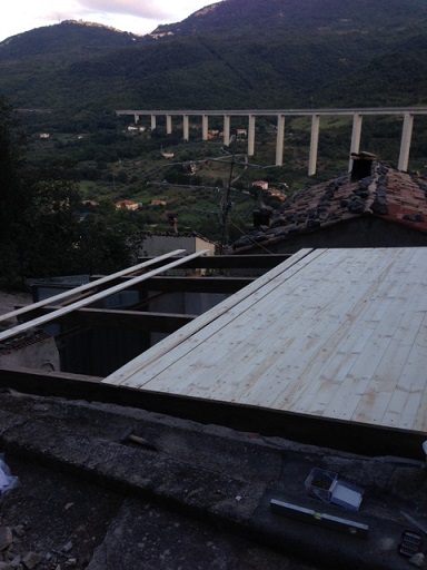

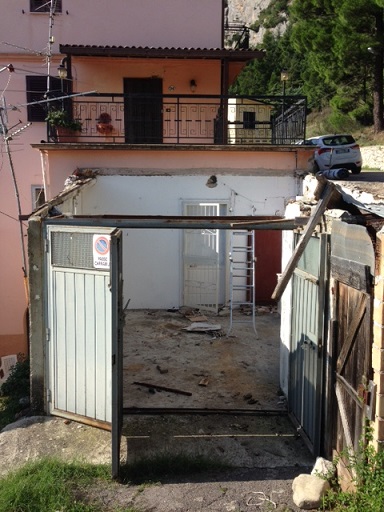

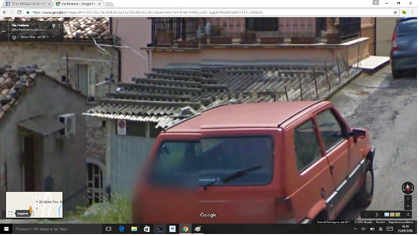

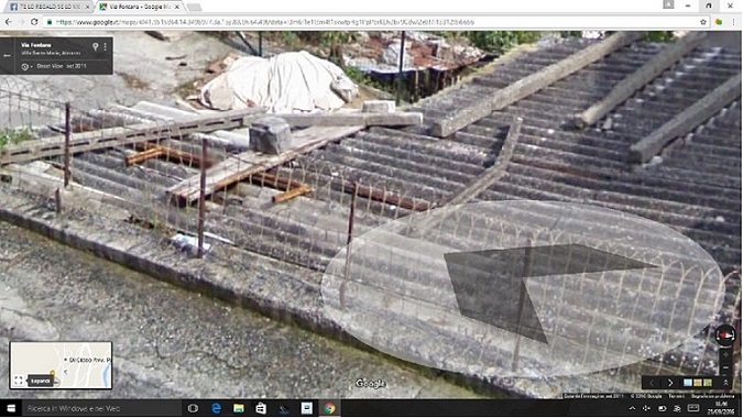

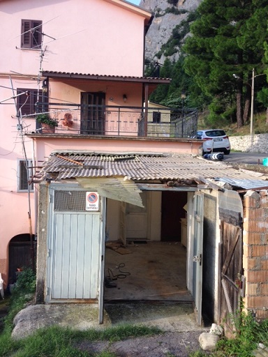

ecco qui....ho rimediato le foto...testa che non cammina
abbiamo google map.
Ovviamente ora l' ethernit non c'è più spero si capisca cosa dovrei realizzare (per la legnaia non fateci pensiero, poi prendo 2 travi più "tranquille" e glielo chiudo con spiovenza contraria, tanto la carta ardesiata mi avanza 2 perline le posso reperire da 2 metri quindi non ho bisogno di farmi scaricare tutto.
- Immagine2.jpg (123.9 KiB) Visto 3950 volte
- Immagine.jpg (119.24 KiB) Visto 3950 volte

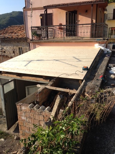

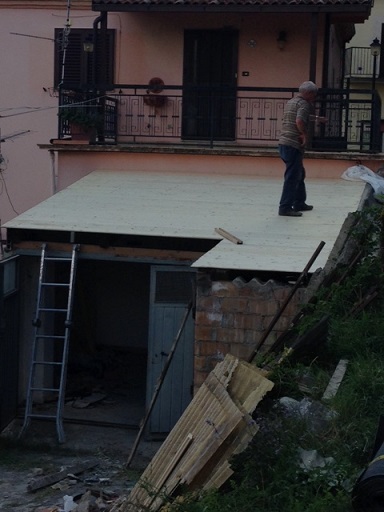

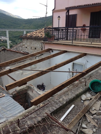

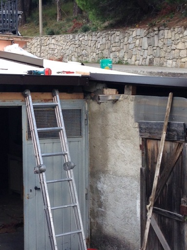

nel week end abbiamo operato....quasi finito, mancano gli ultimi pezzi di ardesiata che metteranno domattina....unico errore forse la scossalina presa che non è quella che intendevo io
a voi le critiche
- IMG_2111.JPG (92.95 KiB) Visto 3938 volte
- IMG_2112.JPG (87.95 KiB) Visto 3938 volte
- IMG_2113.JPG (90.95 KiB) Visto 3938 volte

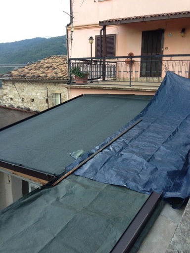

Re: rifare tetto garage
metà lavoro
- IMG_2114.JPG (66.91 KiB) Visto 3938 volte
- IMG_2116.JPG (98.06 KiB) Visto 3938 volte
- IMG_2118.JPG (63.01 KiB) Visto 3938 volte
- IMG_2119.JPG (81.37 KiB) Visto 3938 volte
- IMG_2120.JPG (67.45 KiB) Visto 3938 volte
Benissimo
sbaglio o hai fatto delle varianti in corso d'opera sui due lati ?
A sinistra si vede poco , ma si vede , a destra per ora hai coperto , ci stai riservando una sorpresa ?
