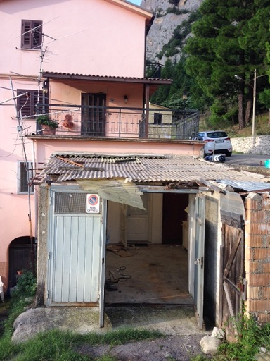

ho una zia che purtroppo ha dovuto smantellare perchè aveva una tettoia in eternit, l' impresa ha ripulito tutto e fin qui ci siamo....ora si ritrova con le onduline in plastica o fibra (non saprei) e mi ha chiesto di ricoprire il tutto come si deve visto che comunque ci rimette la macchina ed in campagna gli animali girano parecchio, parlo di serpenti topi ecc ecc.....la superficie da ricoprire è di 17 mq circa, ovvero 380x440.....ho pensato di mettere 4 travi in abete lamellare o direttamente grezzo (ho già parlato con il negozio dove lavora un mio amico qui in zona) e poi sono indeciso se riempire il tutto di tavole avvitate alle travi oppure mettere le onduline simil tegola.

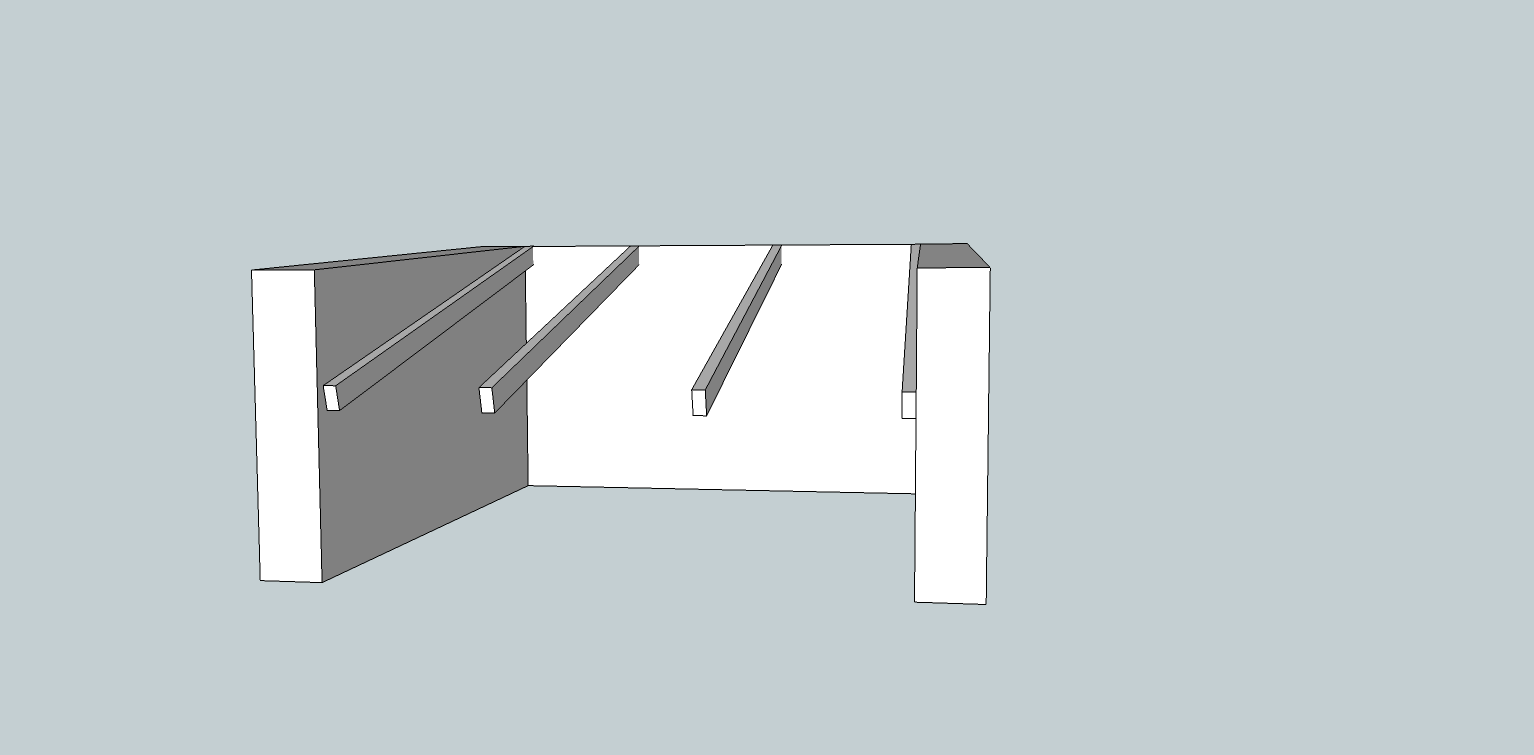

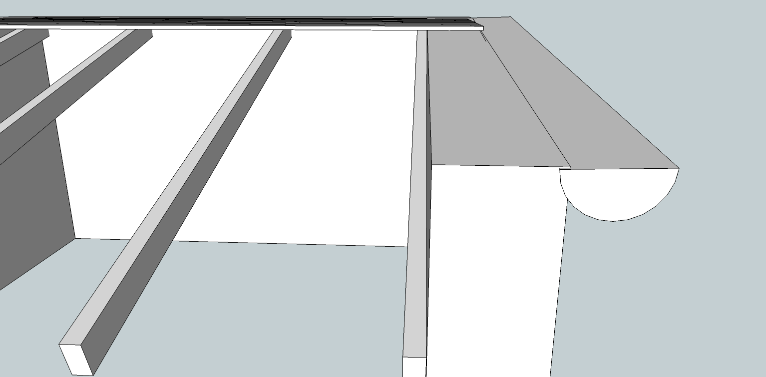

dovrebbe venire una cosa del genere??? ovviamente il disegno è indicativo....davanti dov'è aperto c'è la porta d' ingresso del garage che si apre con le cerniere tipo anuba, e poi ad una 50 di cm c'è il traverso in ferro, come mi muovo??

Re: rifare tetto garage
Sui lavori se li vuoi fare bene , non puoi fare il tirchio ,
Quindi una trave vicino al muro a destra una al muro di sinistra , a distanza utile per impregnare in seguito ,
E due distribuite in base alla misura rimanente tra le due laterali .

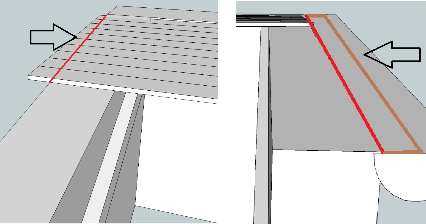

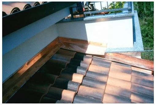

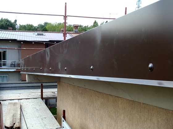

Le perline devono passare pelo pelo sul muro , poi si fissa la scossalina a 90 ° sulle perline e che affianca il muro . Dove va fissata .
La sagomatura terminale di questa dovrà avere un bordo di un paio di cm , tale da allontanare l'acqua dal muro
poi il foglio di catrame che salderai sulle perline terminerà piegata e saldata sulla scossalina
Qu

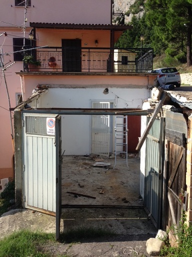

plcet ha scritto:dovrebbe venire una cosa del genere??? ovviamente il disegno è indicativo....davanti dov'è aperto c'è la porta d' ingresso del garage che si apre con le cerniere tipo anuba, e poi ad una 50 di cm c'è il traverso in ferro, come mi muovo??
Se avanti hai il traverso in ferro , devi saldare delle ali di ferro ai lati delle travi , ovviamente o con dei fori grossi speculari dove infìlare un bullone passante tra trave e piastre o più buchi sulle piastre e quindi viti a legno ai due lati .
Ma nel disegno le mura non sono in pendenza , è anche nella realtà o solo perché il disegno è indicativo?

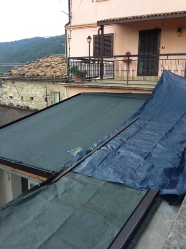

ok, fin qui ci sono......per quanto riguarda il disegno, l' avevo già scritto, è solo indicativo, il muro ha un' altezza credo intorno ai 250 nella parte adiacente il muro di casa e di 220 circa alla porta di ingresso.... io non voglio risparmiare, se fosse per me ne metterei pure 10 senza perline....chi vuole risparmiare il committente, che detta tra noi, aveva una tettoia con un trave centrale e una decina di scatolati in ferro da 3x3 dove poggiavano onduline e poi ethernit che ora, ovviamente, non c'è più.
comunque scherzi a parte, alcuni punti da precisare:

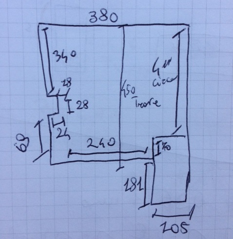

- la il perimetro del garage non è costante, ovvero se non ricordo male da 380 (muro adiacente la casa) arriva a a chiudere di un 50 cm circa quindi intorno ai 330 un pò a forma di punta, quindi se volessi tenermi parallelo al muro, a distanza per impregnare, mi ritroverei, mettiamo 50 cm alla porta e almeno 65 cm muro casa;
- muro sinistro libero, quindi avevo intenzione di farlo superare dalle perline di qualche cm e mettere la scossalina;

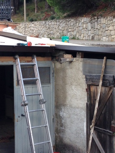

- muro di destra invece si può dire che è chiuso, nel senso che tocca la strada e finisce in un canale fatto a cemento per far colare l' acqua, quindi li anche dovrei far superare leggermente e sagomarci un qualcosa che mi finisce su quel canale (vedi foto sotto, ovviamente rigirati :D )
- le perline, sono sufficienti da 2 o devo prendere 2,5???
- esternamente, ovvero dove verrà ricoperto dall' ardesiata, quante mani di impregnante metto??
- ultima domanda...le staffe di appoggio al muro??tassello chimico e bullone, oppure basta una normale fisher da 12 o 14????

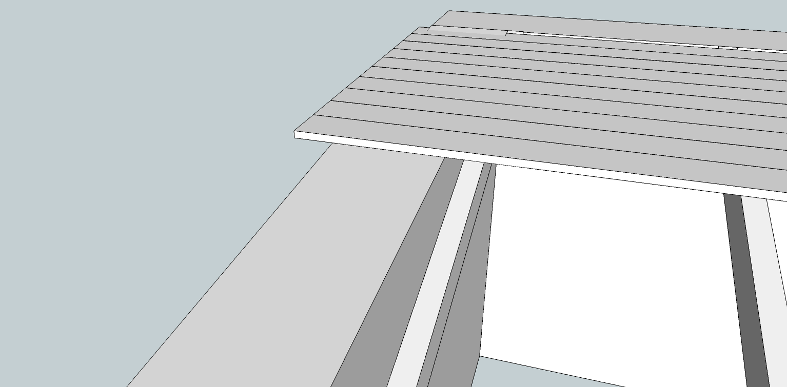

queste sono le foto, sempre indicative.....comunque adesso faccio una foto al disegno e vediamo di capirci meglio, anche perchè sabato devo iniziare assolutamente, quindi devo definire la cosa :D

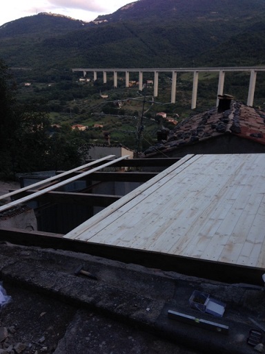

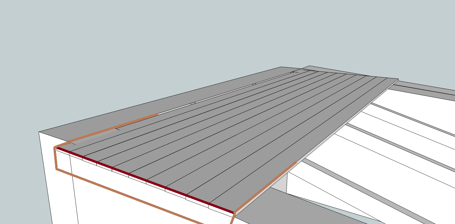

allora questo è il disegno.... spero si capisca :D
NB: il rettangolo sulla destra è una piccola legnaia....io ora mi preoccupo di chiudere il garage poi per quella non ho problemi

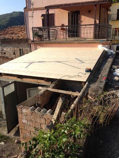

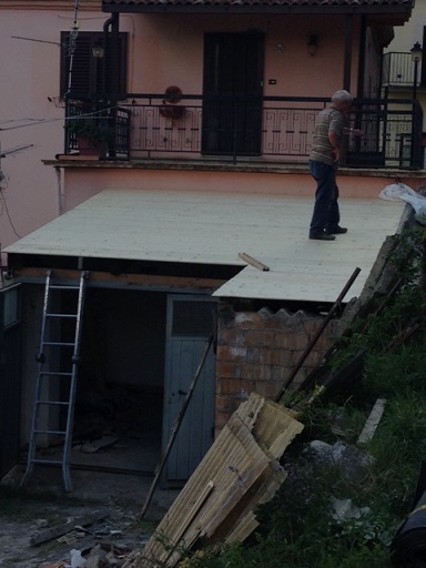

allora per me è la prima esperienza e mi piacerebbe fare una cosa come si deve....ora il discorso è basato sul risparmio, però se il lavoro lo devo fare io, lo faccio come dico io, tanto 35 € in più per un trave non cambia la vita a nessuno credo. metterò 4 travi perchè facendo il calcolo con travi 8x16, ho delle sezioni di 70 cm circa, quindi sufficiente a reggere i 2 metri di neve che ha fatto nel 2012....e pensare che ha retto il sistema di prima ;)
ora i dubbi che ho, sono sull 'isolamento muro, questo è l' unico dubbio vero che ho perchè dal lato del muro aperto posso anche lasciare l' aria (che dovrò chiudere altrimenti entrano gli animali mentre dall' altro lato è veramente un casino....dovrò catramare e poi o rifare una gittatella di cemento che mi riprende il canale, oppure non saprei proprio.
Su questo chiedo umilmente aiuto
