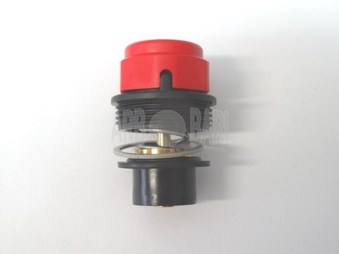

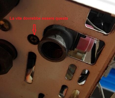

questa è la tua valvola ,
Vedi come è fatta dietro ?
ha un o-ring o comunemente una guanizione tonda ,
una scanalatura , in cui ci va la punta di una vite per impedirgli che fuoriesca dalla sede ,
Se hai capito , va insertita in modo che quella guarnizione tonda entri in un alloggio tondo .
Se guardi da sotto alla caldaia in corrispondenza di questa scanalatura c'è una testa di vite a croce ,
svitala e tiri fuori la valvola vecchia , poi inserisci la nuova .
Non dimenticarti di togliere tensione , scaricare la caldaia e proteggere la scheda dall'acqua , prima di smontare la valvola .

Se non la trovi completa come ricambio c'è anche solo la testa che poi è la valvola vera e propria.
TESTA VALVOLA DI SICUREZZA .JPG (15.55 KiB) Visto 6654 volte

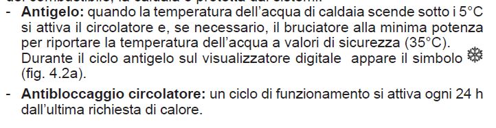

Buona sera a tutti gli utenti del forum, volevo riprendere questa discussione in quanto cercavo un chiarimento sull'avvio autonomo dell'impianto di riscaldamento.
Mi spiego meglio..... quando la tempertaura esterna è prossima allo 0° la sonda dell'anticongelamento fa partire solo la caldaia oppure tutto l'impianto dei termosifoni?
La mia domanda si basa sul fatto che i riscaldamenti, in questi giorni gelidi (con punte esterne anche di -5 di notte) si è avviato parecchie volte (per circa 5/10 minuti) ma ancor oggi, seppur siamo ben sopra lo 0° continuano ancora ad avviarsi di tanto in tanto.
In casa la temperatura non scende mai al di sotto dei 17,5° ed il cronotermostato è impostato con un range 15-20°

Generalmente l'antigelo funziona così:
Come da istruzioni della tua caldaia

Grazie per la cordiale risposta e mi affido cecamente a quanto affermi, però la mia Mynute non ha il display digitale pertanto non posso vedere il simbolo del ghiaccio e farmi così l'idea che parta proprio per quel motivo.
