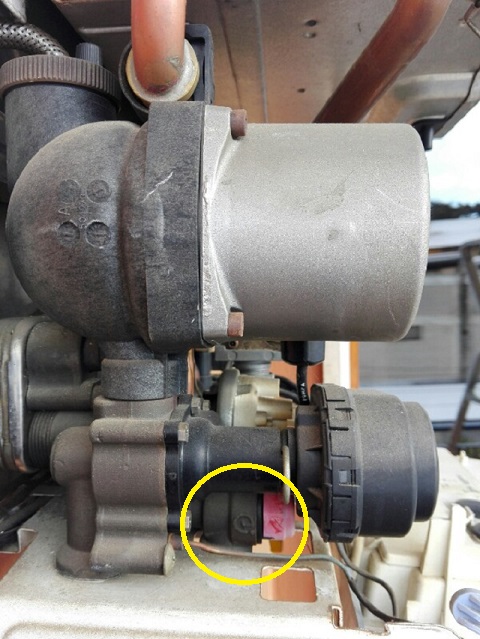

Mi son permesso di allegare una foto evidenziando in giallo la zona dove si presenta la perdita, in particolare al di sotto di essa vi è un raccordo filettato aperto.
Per favore Dalmos, potresti spiegarmi i passaggi da effettuare in modo più semplice? Vorrei cominciare con il sostituire la valvola della pressione, quella che hai menzionato per prima.
Per me è la prima volta che affronto una caldaia a gas
e se potesse serviri posso allegare ulteriori foto, così potrei ancor meglio comprendere cosa smontare.
- IMG_20170109_094937-600x800.jpg (109.77 KiB) Visto 6691 volte

Devo essere sincero , come inizio non c'è male!
Allora dobbiamo incominciare da qui ,
Quella che hai cerchiato è la valvola di pressione .
Il vaso di espansione sta alle spalle della caldaia , metti lo scaletto sali 4 scalini e lo vedrai .
Fai una foto sopra e sotto .
Mi fermo . Una cosa alla volta .

Comincerei con qualche dritta su come intvenire x sostituire la valvola, poi eventualmente (speriamo di farne a meno) : Blink : spostiamo il discorso sull'espansione.
Re: Caldaia Beretta minute accensione termosifoni non voluta.
Svuota la pressione della caldaia attraverso lo sfiato di un termosifone , fino a che non esce più acqua .
Togli tensione alla caldaia , e metti un foglio di plastica sulla scheda , per proteggerla se uscisse acqua dalla sede della valvola .
Quando non esce più acqua dallo sfiato ,
Vedi che sul blocco dove è inserita la valvola , c'è una testa di un perno esagonale che ha pure l'incavo per un cacciavite a stella , è il fermo di tenuta della valvola nella sede , svitala e tira la valvola in avanti facendola uscire dalla sete .
Comprane una uguale e rimontala rifacendo la procedura inversa .
Se il motorino nero dovesse ostacolare l'uscita della valvola dalla sede , giralo su se stesso , è mobile .
Se dovesse non consentire lo stesso l'uscita della valvola ,
sfila quel fermo in ferro che si vede in foto dove hai cerchiato la valvola e il motoriduttore verra via quasi da solo .

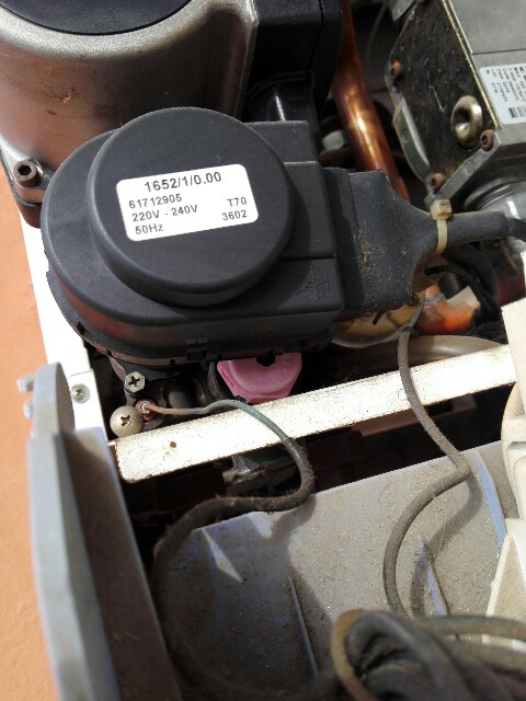

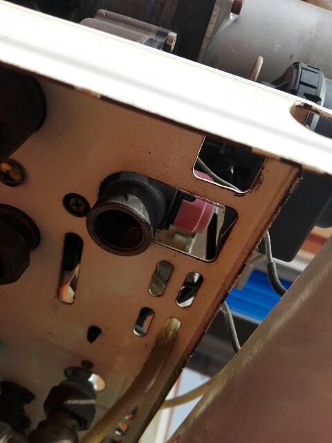

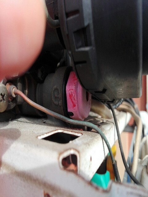

Allora, rismontando il pannello ed inviduando nuovamente il pezzo incriminato, ho potuto osservare che la parte anteriore della valvola è occlusa da un specie di dado in plastica di colore rosso con al centro un incavo esagonale.
Dalla seconda foto e prima foto, sono visibili la parte anteriore, alle spalle di quel motorino nero, e quella sottostante da dove poi perde acqua quando giunge appena sopra i 2 bar.
Pertanto dopo aver tolto quel motorino nero (con la targhetta adesiva bianca), come devo operare sul dado rosso? Lo vedo alquanto delicato e non vorrei commbinare guai.
- PhotoPictureResizer_170110_104741131-480x640.jpg (62.38 KiB) Visto 6658 volte
- PhotoPictureResizer_170110_105058413-480x640.jpg (81.19 KiB) Visto 6658 volte
- PhotoPictureResizer_170110_104616973-480x640.jpg (59.42 KiB) Visto 6658 volte

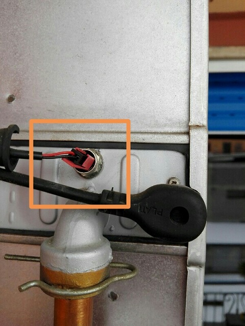

Volevo inoltre chiederti, ma quella valvola quadrettata è la sonda per l'antigelo?
- IMG_20170109_104603.jpg (103.51 KiB) Visto 6657 volte
quella è la sonda del riscaldamento , che a riscaldamento spento funziona pure da antigelo.
nel post antecedente ti ho spiegato come smontare la valvola , non capisco perché ci vuoi togliere il tappo rosso!
al massimo posso capire che non trovi la vite di fermo , che magari invece di stare sopra sta sotto ,
ma questa veramente non l'ho capita .
non riesci a vederla tutta?
eppure l'hai cerchiata ?
Mha non so cosa dire o cosa pensare !
Vi emozionate talmente tanto che le cose avanti agli occhi non le vedete !
Ma non è rivolto solo a te fan tutti cosi!
State tranquilli e calmi , le cose si capiscono prima e meglio .
