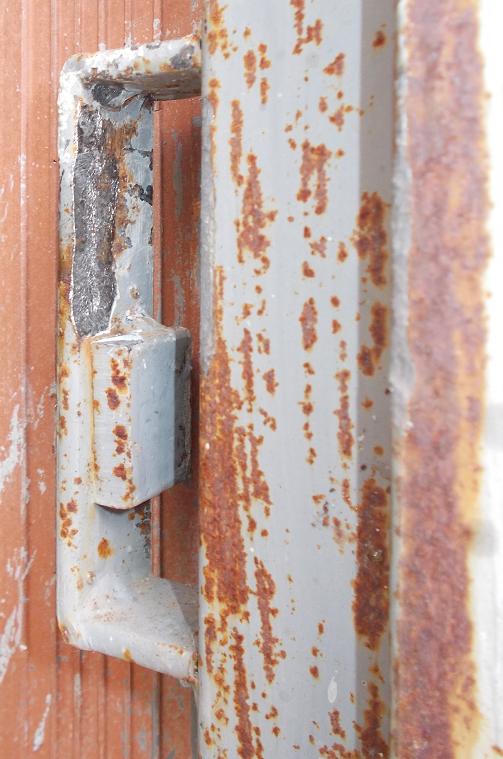

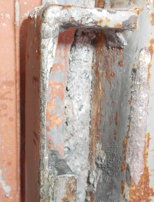

Nella prima foto si vede la sede dove va a finire lo scrocco una volta chiusa la porta. La parte "dritta" dello scrocco è aderente alla parte che ho "limato" (ma usando il trapano), cioè quella dove non è più presente la verniciatura grigia; è lì che lo scrocco forza incastrandosi. Invece in quel parallelepipedo saldato (poco sotto la parte limata) aderisce il blocco di ferro quando si danno le mandate per chiudere, quindi quello non dà problemi.

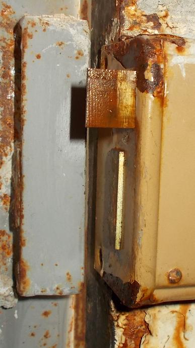

Ho fatto la seconda foto, mettendomi dentro il vano e inposizione tale da allineare serratura e telaio dove s'inserisce, per mettere in evidenza l'altezza esatta in cui operano scrocco e ferro di mandata una volta chiusi, così da individuare l'altezza esatta da limare/rimuovere.

Ah ecco , adesso dopo che hai spiegato la foto n 1 si vede tutto ,
Scusa , ma cosa hai limato , se guardi bene dentro , sulla faccia interna della piastra è presente ancora la vernice .
Hai solo mangiato un po lo spigolo iniziale .
Quindi non hai consumato niente o comunque devi mangiare con una lima bastarda o una che hai su tutta la faccia interna fino a quando tra la faccia dello scrocco e la faccia interna della piastra si crei un po di gioco . A porta chiusa .

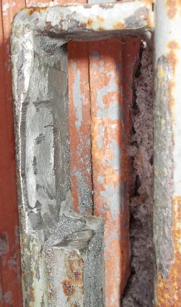

Qualche giorno fa sono andato in ferramenta a chiedere una fresa. Dopo che ho esposto il lavoro che dovevo fare, mel'hanno sconsigliata e mi hanno dato un inserto per trapano che terminava con un dischetto al corindone come il primo a sinistra di questi, dicendo che era per metallo.
Sono riuscito ad ottenere questo risultato sbriciolando del tutto il dischetto della moletta. Adesso lo sforzo per aprire la porta tirandola è minimo e mi sta bene così.

Certo è rimasto fino sodo. Comunque io ci metterei una spalmata di grasso e via.
