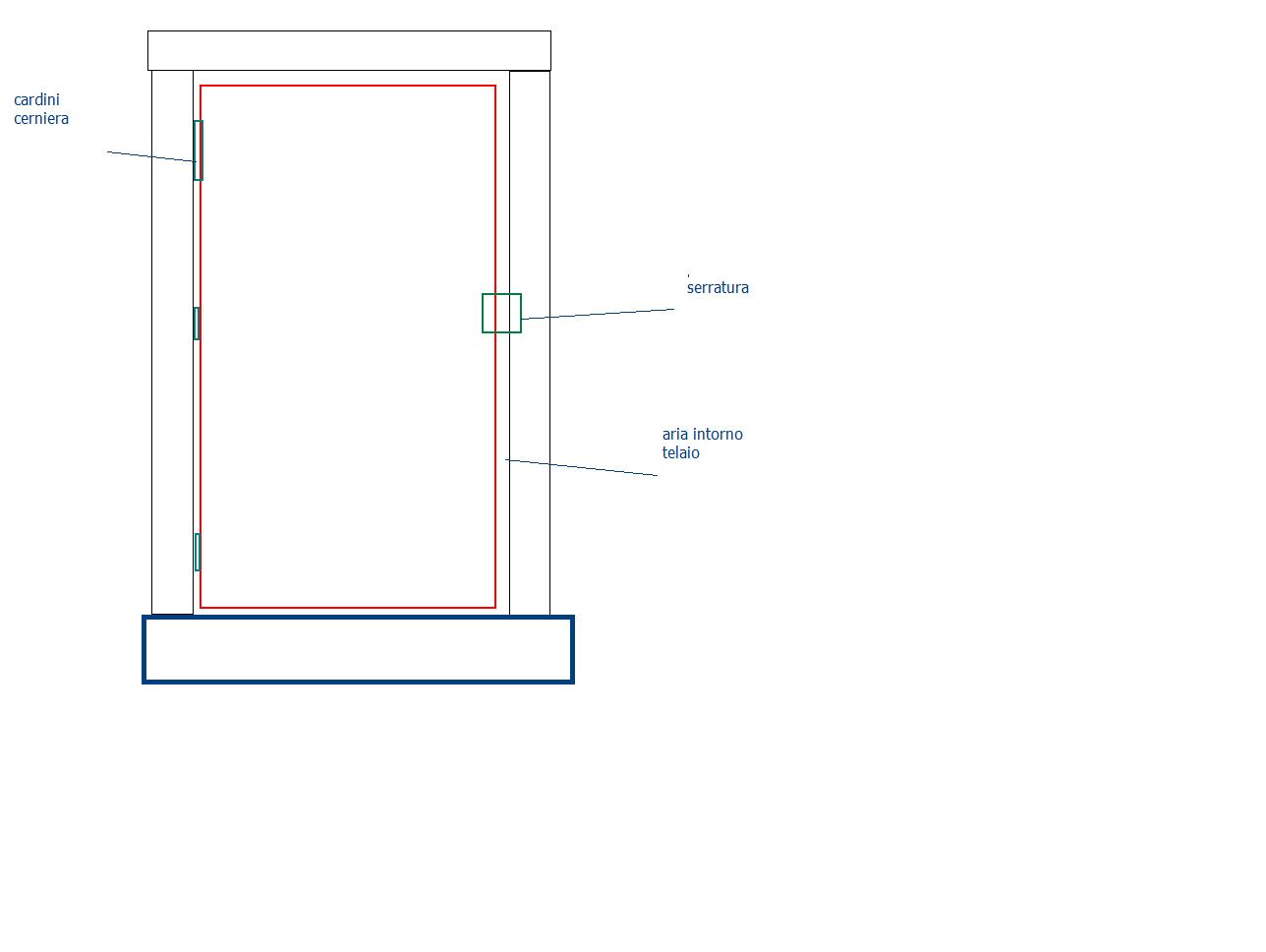

Re: Porta metallica non si apre
a mio avviso, è un problema di livello/piombo della porta, col peso si è abbassata è andata fuori squadro rispetto al telaio, la dovresti inquadrare, anche io ho un problema simile, siccome la porta è homemade fatta ad occhio quando fa caldo non si apre. nel tuo caso ti conviene fare leva sotto la porta e delicatamente tentare di aprire, po dovresti inquadrarla, ovvero tramite i cardini collimare ed allineare il telaio con la porta. se la porta è pesante ;chiaramente essendo un peso a sbalzo, per effetto del suo peso consuma i cardini i cardini . quindi dovresti mettere degli spessori per correggere questo problema, se vedi bene sotto tra montante e porta, non vi è aria , la porta intorno deve avere uno spazio di tolleranza, se è troppo preciso anche per effetto della dilatazione resta bloccata, allega foto dei cardini, . dovresti metterci del gesso ed aprirla e chiudere dove resta l'impronta che striscia eliminare il materiale in eccesso- se la porta si è spanciata e il perno del chiavistello non combacia con l'alloggiamento dovresti limare la parte in eccesso o allargare la sede dove entra il perno del chiavistello, ci vuole pazienza spero di non averti forviato. comunque potrebbe anche essere stata murata male senza lasciare i giusti spazi, per effetto dell'umidità o della dilatazione termica, avrà spanciato e non inquadra più il telaio con l'anta della porta, allega foto di tutta la porta dei cardini e della serratura
- poerta.jpg (39.1 KiB) Visto 5717 volte

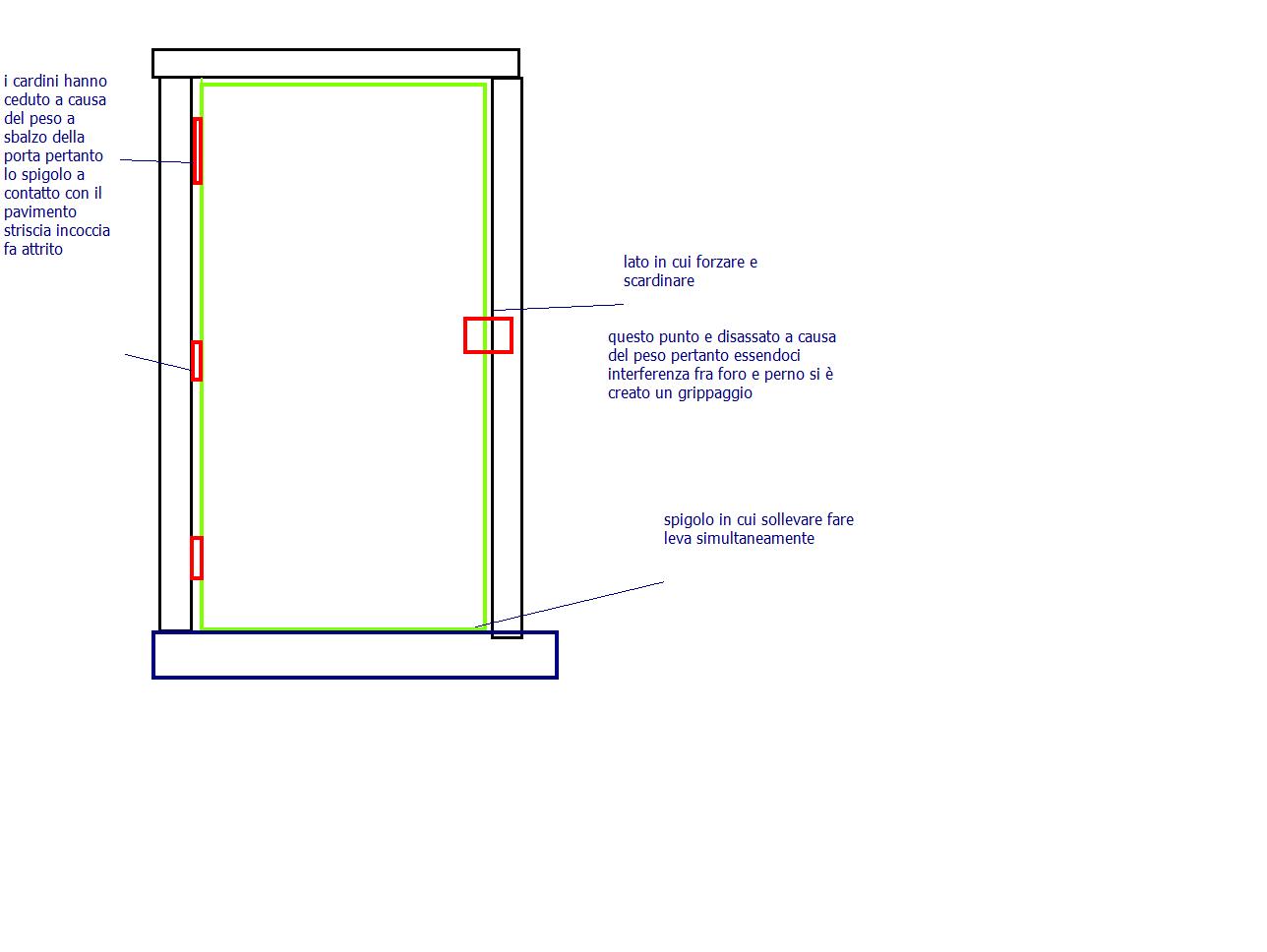

- Messaggi: 1074
- Località: lombardia
scusami se ti ho tediato, mi rendo conto che fra gli utenti ci sono dei veri professionisti, non vorrei fare il sapientino chiedo scusa a tutti, tornando al problema, secondo me è un problema di muratura( si sarà gonfiata, ovvero a causa delle dilatazioni la porta si è bloccata, e a causa del peso a sbalzo della porta è andata fuori piombo, pertanto il perno della serratura si è incastrato nell'apposito alloggiamento sul montante ci siamo, è solo una supposizione, senza chiamare arsenio lupin, se hai un amico, procurati 2 leverini oppure dai cinesi ho visto dei grossi cacciaviti, simultaneamente uno fa leva sotto la porta nello spigolo, un altro mentre apre la serratura infila il cacciavite o il leverino fra montante stipite e porta ed insieme fate leva a scardinare, nel senso dell'apertura della porta se vi sincronizzate e fate attenzione dovrebbe aprirsi, senza forare e forzare la serratura, mettici svitol non olio, l'olio fa da colla ed incolla gli elementi della serratura mentre lo svitol deterge,lava e sbocca e lubrifica. la porta una volta aperta, la devi inquadrare dai cardini rispetto al telaio, si dovrebbe levare il metallo in eccesso che fa interferenza o modificare il tutto, dipende dal grado di usura dovresti valutare bene l'intervento, scusami se ti ho tediato
- schema porta
- porta.jpg (59.15 KiB) Visto 5711 volte

a far fare alla porta quei 1-2 mm utili a sbloccare lo scrocco. Per questo occorre che tu usi una leva.
Questa potrebbe funzionare così: un paletto di ferro, (o anche di legno, se sovradimensionato) che passa sulla sx dentro l'impugnatura
del fil di ferro, e sulla sua estremità dx tu spingerai con forza durante la rotazione della chiave. Il fulcro della leva, sarà costituito
da un altro paletto messo in verticale che ti appoggia in terra, e contemporaneamente ti appoggia sul muro a dx della porta.
A quel punto, per tirare la porta verso di te, non dovrai far altro che spingere il paletto orizzontale verso il muro. E visto che la leva sarà
tanto più vantaggiosa quanto più sarà lungo il braccio fra il fulcro e la potenza, cioè la distanza fra il fulcro e il punto dove tu eserciterai
la spinta, posso immaginare che tutto il paletto dovrà essere lungo almeno 1mt.
Ti metto uno schizzo del principio di funzionamento della leva:
invia immaginicertificity.comSe non si sblocca neanche così, devi passare al trapano (come detto nell'altro post).

Eventuale variante della leva: invece di mettere la leva a dx "a spingere", come nello schizzo, si farebbe più forza
mettendo la leva a sx, "a tirare". In pratica, anche senza usare i paletto verticale di fulcro, basta appoggiare il paletto sulla dx della porta, farlo passare dentro l'occhiello del gancio e poi tirare dalla parte sx. In tal caso è evidente che il palo debba essere molto più lungo... che arrivi al muro sulla sx. Dopo che hai tirato forte, ci metti uno spessore a contrasto (fra il paletto e il muro a sx) e poi la leva sta in posizione da sola e puoi
dedicarti alla serratura.
In tal modo ci fai molta più forza, perché tirando puoi far leva sul muro con un piede... e il più il braccio di leva è molto più lungo di prima.

Si dovrebbero misurare le diagonali per vedere se il telaio non abbia ceduto e stia svergolando o stia diventando un generico parallelepipedo rispetto al rettangolo originario che era.
Tra l' altro nelle foto della parte "bassa" si vede tanta ruggine, e il lato destro del telaio (guardando la porta dall' esterno)appoggiato praticamente sul nulla, e questo rende ancora piu' probabile l' ipotesi che abbia ceduto il telaio.
