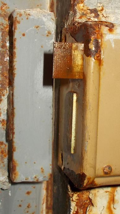

Buona domenica, riapro la discussione (spero per l'ultimo intervento su questa porta) per chiedervi pareri su come dare una sistemazione all'alloggiamento della serratura sul telaio, cioè quella parte che faceva (e lo fa ancora anche se di meno) forza sullo scrocco. Queste sono alcune foto
serratura vista esterno DSCN1535_2.JPG (119.01 KiB) Visto 5068 volte
serratura vista interno DSCN1537_2.JPG (102.1 KiB) Visto 5068 volte
Ho provato a dare delle martellate sul telaio (in quella zona chiaramente) per provare a farlo arretrare però non ho ottenuto nulla. Credevo fosse una strada fattibile perchè, quando la porta è chiusa, c'è 1mm abbondante di spazio col telaio in quella zona, perciò ho provato a farlo arretrare.
Poi, come si vede dalle foto, ho agito col trapano per provare a consumare lo spessore del ferro che fa forza contro lo scrocco, però non ho ottenuto risultati buoni, anzi non saprei dire "a polso" se bisogna agire con la stessa forza traente per aprirla o meno.
Che posso fare?

Per me le foto sono poco esaustive. :? Puoi fare una freccia che indichi in modo inequivocabile dove forza lo scrocco. :roll:
Re: Porta metallica non si apre
Inviato: dom 28 mag 2017 6:30 pm
da JackOnFire
Nella prima foto si vede la sede dove va a finire lo scrocco una volta chiusa la porta. La parte "dritta" dello scrocco è aderente alla parte che ho "limato" (ma usando il trapano), cioè quella dove non è più presente la verniciatura grigia; è lì che lo scrocco forza incastrandosi. Invece in quel parallelepipedo saldato (poco sotto la parte limata) aderisce il blocco di ferro quando si danno le mandate per chiudere, quindi quello non dà problemi.
Ho fatto la seconda foto, mettendomi dentro il vano e inposizione tale da allineare serratura e telaio dove s'inserisce, per mettere in evidenza l'altezza esatta in cui operano scrocco e ferro di mandata una volta chiusi, così da individuare l'altezza esatta da limare/rimuovere.

Ah ecco , adesso dopo che hai spiegato la foto n 1 si vede tutto ,
Scusa , ma cosa hai limato , se guardi bene dentro , sulla faccia interna della piastra è presente ancora la vernice .
Hai solo mangiato un po lo spigolo iniziale .
Quindi non hai consumato niente o comunque devi mangiare con una lima bastarda o una che hai su tutta la faccia interna fino a quando tra la faccia dello scrocco e la faccia interna della piastra si crei un po di gioco . A porta chiusa .

Lo so che avevo limato poco, ma quel poco m'è costato molta fatica :) Avevo preso la lima (se era bastarda non so ma fine non era) ma ma ben presto ho capito che, visti gli spazi di manovra ristretti, non avrei concluso nulla. Allora ho preso il trapano, messo una punta molto grossa (12 o 13), impostato su percussione e iniziato a scalfire il metallo, ma chiaramente sempre con la punta in diagonale quindi oltre quella zona scalfita non sono riuscito ad andare.
Potete suggerirmi altri attrezzi, meglio se da inserire sul trapano, per ottimizzare il lavoro di limatura? So che ci sono degli inserti a testa sferica, conica o clindrica per limare il metallo, ma non so se possono fare al caso mio.

Qualche giorno fa sono andato in ferramenta a chiedere una fresa. Dopo che ho esposto il lavoro che dovevo fare, mel'hanno sconsigliata e mi hanno dato un inserto per trapano che terminava con un dischetto al corindone come il primo a sinistra di questi, dicendo che era per metallo.
Sono riuscito ad ottenere questo risultato
serratura limata DSCN1606_3.JPG (105.11 KiB) Visto 5012 volte
serratura limata DSCN1608_2.JPG (118.74 KiB) Visto 5012 volte
sbriciolando del tutto il dischetto della moletta. Adesso lo sforzo per aprire la porta tirandola è minimo e mi sta bene così.
Immagino che si debba provvedere a mettere un antiruggine per evitare la formazione di questa e magari il suo incollaggio allo scrocco. Volevo chiedervi se, dopo aver messo l'antiruggine, questo con la temperatura estiva possa tendere a incollarsi allo scrocco. Cosa ne pensate? E' opportuno trovare soluzioni alternative vista la circostanza ancora di stretto contatto tra scrocco e quella parte di serratura?

da giovanni
Certo è rimasto fino sodo. Comunque io ci metterei una spalmata di grasso e via.
