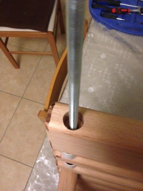

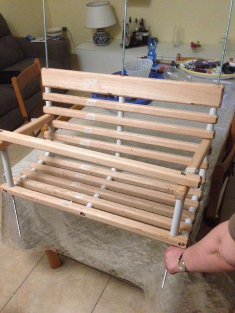

bene...dopo questo piccolissimo momento di riflessione sul da farsi, dopo pranzo ho realizzato i fori ciechi e questa sera l' ho montata a secco...è bastato infilare le barre dritte e poi facendo forza in modo costante e per l' intera grandezza, il risultato è questo
.... ora mi sono rimasti da fare 4 fori per far passare la fune e poi levigatina e verniciata di cementite a pennello e rullo....la finitura penso che la darò a compressore in modo da avere un risultato migliore (almeno spero
) Ah per quanto riguarda i fori penso che utilizzerò i tappi in plastica per foro da 20...

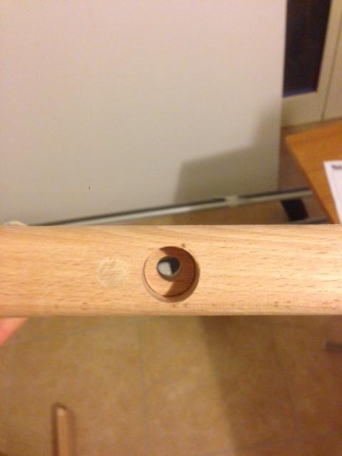

mario....un pò mi conosci "virtualmente" e sai più o meno come la penso su alcune cose.... chi più di me lascerebbe il legno al naturale anche se il faggio è un legno con poche venature e dettagli particolari.... ciò che mi lascia un pò titubante, sono le bruciature e le piccole correzioni che ho dovuto fare....se fai caso alla prima foto della serie, affianco al foro cosa vedi?? una bella spina per chiudere il foro che avevo fatto in precedenza per legare la fune.....comunque se decidessi di impregnarla, probabilmente non lo farei in trasparente...tu pensi che carteggiando a fondo, risolverei un pò quelle bruciature?posso stuccarlo?? si posso stuccarlo, anzi ho ancora lo stucco faggio del cavallino
mi ci serve una grana doppia e le bruciature sono tutte alle teste, quindi rischierei anche di peggiorare le stondature della fresate....non so, per me il legno è legno e tingerla pastello potrebbe andare a coprire ciò che è di legno, quindi ci rifletto ancora un pò e vedo cosa posso fare!!

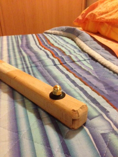

ho anche un' altra idea decorativa....ovvero una volta avvitata la barra, vorrei forare i tappi in plastica e chiudere il tutto con i dadi ciechi, cioè anzichè bloccare i tappi con un goccio di silicone, li stingerei con il dado cieco magari dorato...che ne pensate?

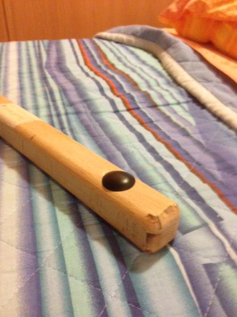

come detto ieri...sono riuscito a reperire i tappi, ho fatto 2 prove...con e senza, voi che ne pensate?? io penso che anche senza vada bene ugualmente, calcolando che comunque la tinta generale tenderà sempre al marrone, ma non troppo scuro....
poi ho un altro dubbio....per mantenere l' altalena con la corda, non so se forare nuovamente lo schienale affianco al dado e quindi al tappo, oppure ho preso dei raccordi con un occhiello e sarei quasi intenzionato a mettere quello, ma solo per una questione di praticità nello smontaggio, nel senso che con 4 moschettoni, la fune può essere comodamente tolta dalla portata di mano...non saprei, il week end porterà consiglio!! Intanto tappo e contro tappo

Personalmente preferisco il tappo, il dado cieco, per quanto sia arrotondato, ha sempre una sporgenza e quindi, visto che si tratta di un attrezzo destinato ai bambini, potenzialmente più a rischio di "bernoccoli"
Purtroppo i tappi hanno il brutto vizio di saltare e perdersi...
