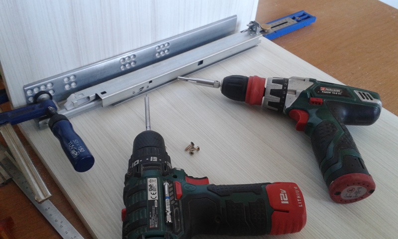

Ciao Mario,
che tipo di punta è quella montata sul trapano a destra?
Hai qualche link dove trovarle online?
Grazie.
P.S.: ma le guide sono come queste in vendita al Bricoman/Leroy Merlin?
https://www.bricoman.it/n/ferramenta/mo ... x/10052653

mariobrossh ha scritto:dipende dal budget, hai tre alternative
- guide con rotelle, non sono ad estrazione totale, fanno rumore quando scorrono ma costano un paio di euri
- guide ad estrazione totale su sfere, si vedono sui fianchi ma costano 5 euro ammortizzate 7 euro
- guide blum, estrazione totale, invisibili, silenziose, portata fino a 60 kg costo 30 euro
fai tu :)

scossa ha scritto:Ciao Mario,
Grazie.
serve per centrare perfettamente il foro delle asole tipo le cerniere
link
si sono le stesse ma di marca diverse
