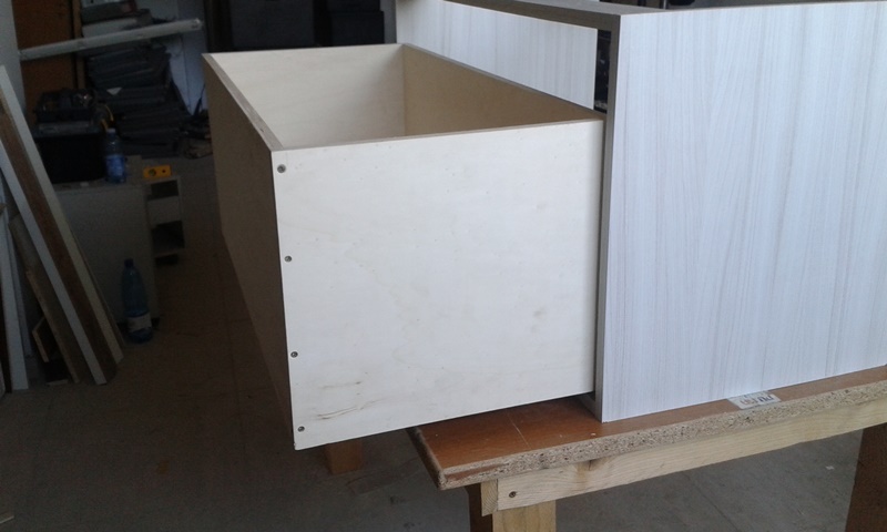

quindi concentriamoci sulla costruzione del cassetto che dovrà calzare a pennello sulle
guide, infatti il grande vantaggio di queste guide oltre ad essere la scorrevolezza è la totale
invisibilità a cassetto aperto.

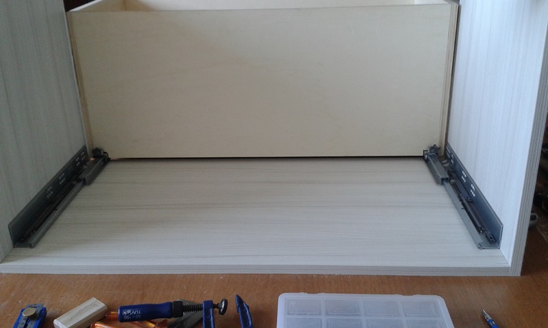

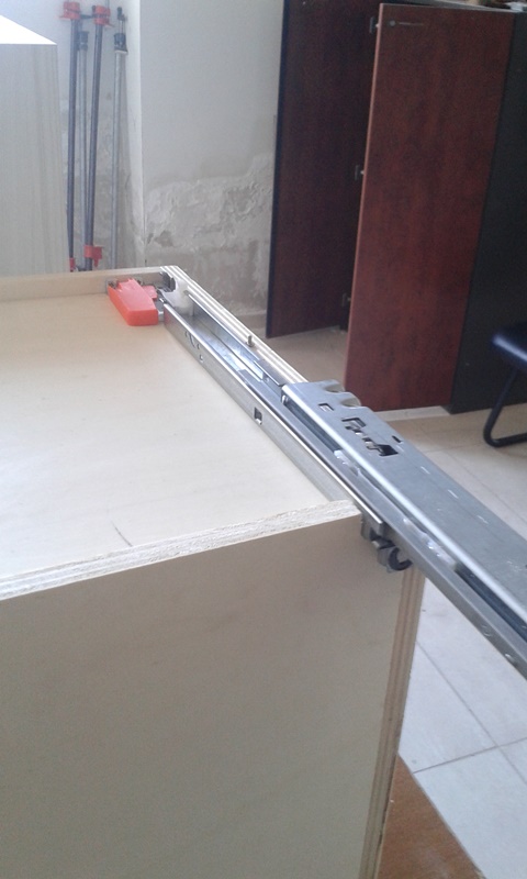

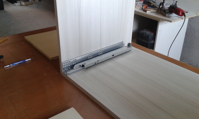

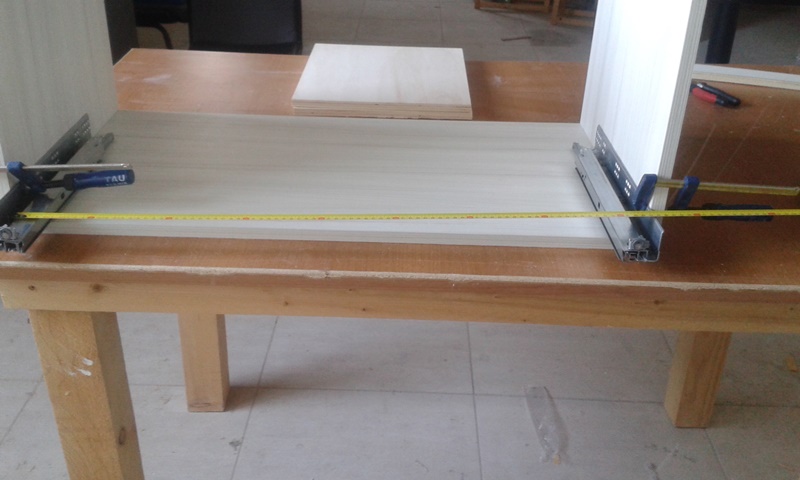

Quindi per prima cosa misuro la distanza che c'è tra la parte esterna delle due guide
scorrevoli in modo da determinare quanto dovrà essere largo il cassetto

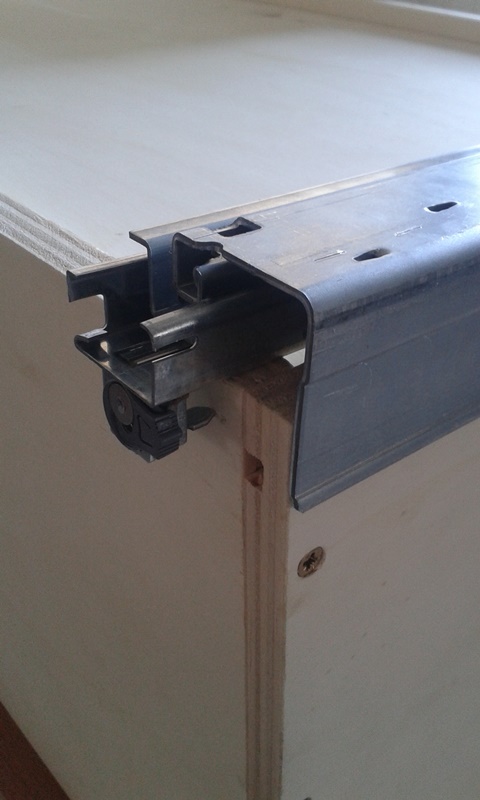

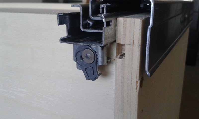

una volta dimensionati i pezzi occorre praticare uno scasso nel pannello posteriore
del cassetto per consentire alla guida di incastrarsi nel cassetto ma forse la foto è
è più esplicativa :)

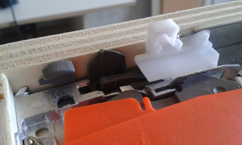

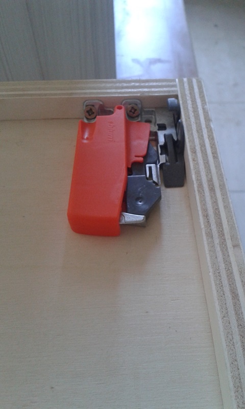

questo invece è l'accessorio per il bloccaggio e lo sgancio rapido del cassetto
e deve essere montato dalla parte opposta allo scasso cioè sul davanti del cassetto
altro particolare molto importante per il montaggio di queste guide è il foro da 7 mm
da praticare nella parte posteriore del cassetto (sopra lo scasso) dove si andrà ad incastrare
il gancio che si vede in foto e che impedisce al cassetto di muoversi

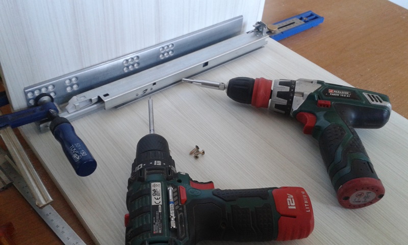

a questo punto non resta che fissare le guide al cassone ed appoggiare il cassetto sulle
guide e spingerlo fino in fondo finché non si sente il click dei due accessori che indicano
che il cassetto è incastrato

per le guide da 40 cm il cassetto dovrà essere profondo 41 cm ed il cassone 45 minimo;
lo spessore dei fianchi invece dovrà essere da 15 mm ;
la larghezza del cassetto dipende dalla larghezza del cassone ma basta sottrarre 12 mm
dalla luce interna del cassone per ricavarsi la misura del cassetto
il canale per il fondo del cassetto e di conseguenza lo scasso per l'inserimento della guida
dovrà essere a 15 mm dal bordo per una larghezza di 30 mm
le guide consentono una doppia regolazione in altezza di circa 5 mm
davanti facendo scorrere quella ghiera grigia che si vede in questa foto
mentre di dietro facendo ruotare quella ghiera grigia semicircolare in foto

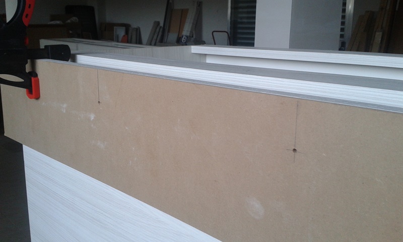

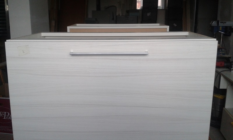

e per completare vi mostro come faccio io per montare le maniglie,
in questo caso trattandosi di 3 cassetti e forse anche più per il prossimo mobile
mi sono costruito questa semplice dima con un pezzo di mdf da 4 mm in modo da
misurare una sola vota per poi bloccare la dima al frontalino a filo ed il gioco è fatto :)
ora manca il top e lo zoccolo e pure questa è fatta
