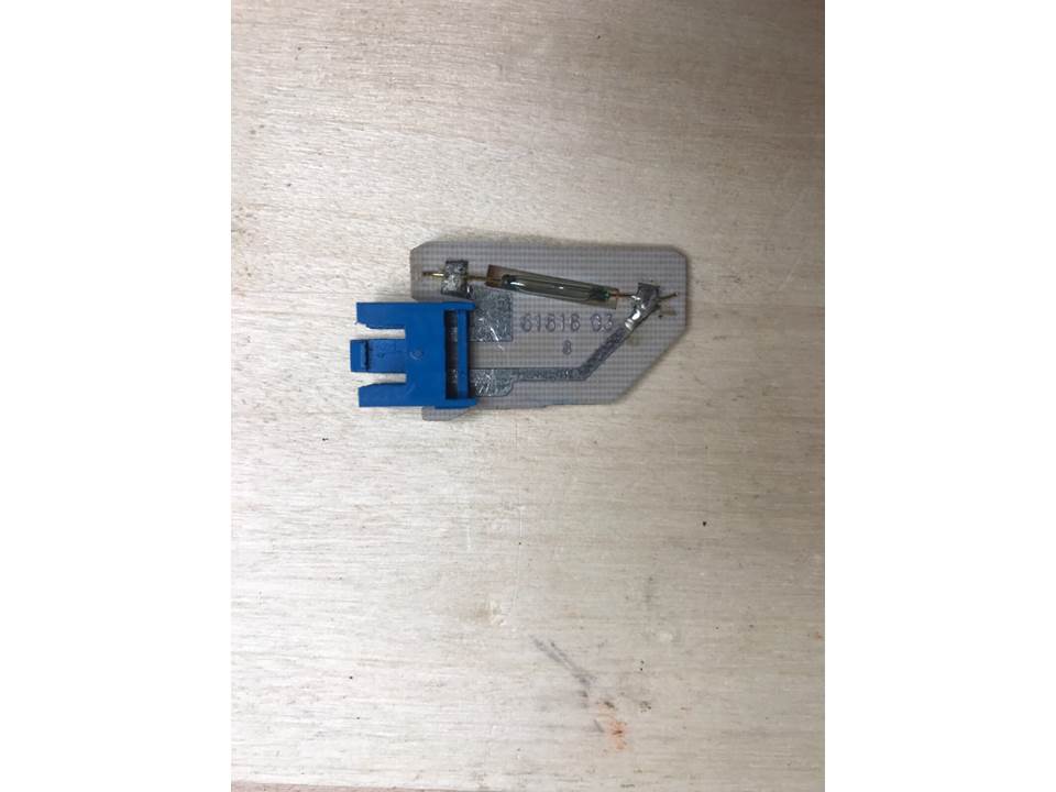

Re: Lavastoviglie Whirlpool DWH B00
ma non mi dire che questo della foto è il tuo? altrimenti questo che ha saldato questo reed sarà un altro incompetente .
perchè sta saldato al rovescio , in quanto zummandolo si vede che le linguette interne non sono in piano con lo spacco della basetta , ma sono in verticale .
in questo modo il magnete posto nella girante non potrà mai attrarre la linguetta perchè sarà di taglio e non parallela ad esso.

Red scusa ma devo fare delle precisazioni,
quelle due basette , viste cosi sono solo due reed swich ( interruttori magnetici)sono solo montati su due basette diverse di forma,
poi in base a dove vengono inseriti andranno a far parte integrante di quell'oggetto stesso ,
di fatti il nome contaimpulsi o flussometro o contalitri è un gergo tecnico per identificare cosa fa in quel caso ,
ma in altri casi come sul contenitore del sale , che fa solo da interruttore ,
attratto dal campo magnetico che si crea per elettrolisi,
(non c'è nessun galleggiante nel contenitore del sale )

Detto questo, provo a saldare il reed come da te indicato nel post. Ero convinto di averlo saldato esattamente come era, ma potrei sbagliare.
Ho provato a risaldare i reed sul flussometro come da te indicato ma nulla. Resta da capire se fare una prova con normalmente aperto. Quello che ho attualmente è nc.
