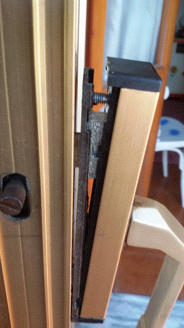

Buonasera,
ho provato a tirare la borchia ma non viene ...dentro c'e' la vite che passa anche dal telaio nero e avvita il tutto alla finestra.....
ma ......penso proprio che dovro' chiamare qualcuno....grazie.....

marca (e modello) della maniglia? magari da quella si riesce a scoprire qualcosa
Re: maniglia smontaggio
che io sappia quella maniglia ( solo il manico) non si smonta ,
quel punto nero è una copertura del fermo tra maniglia e quadrello interno .
per verificare se poter effettuare una revisione del gioco che c'è ,
bisogna smontare tutto il blocco dal serramento e agire da dentro .
in genere ci sono delle viti nella falda ad elle interna del serramento , quindi basta guardare dietro la finestra .

Buongiorno,
anzitutto grazie per l'interessamento, per rispondere a giacomo328:il foro del perno dall'altra parte non si vede,
poi la marca della porta non riesco a vederlo comunque e' stata installata nel 1988....
Grazie.
Grazie.
si , ma ancora non mi hai risposto se dietro ci sono le viti !
quel tipo di maniglia agisce all'interno del telaio , sulle aste che vanno sopra e sotto ?

Buongiorno dalmos,
si dietro ci sono le viti che entrano nell'infisso, infatti una di quelle si e' svitata ed io volevo riavvitarla.....
non so' se hai capito il mio problema....
grazie
grazie

Buongiorno,
invio foto per dalmos..

Grazie, vedete se questa va bene?
Saluti
Saluti

Hai provato a smontare i tappi neri all'estremità della maniglia? Come è fatta dentro? Mi sa che si smonta proprio dal suo interno... :roll:
libeccio20
- Messaggi: 91
- Iscritto il: sab 04 nov 2017 11:47 am
Buonasera Giovanni
si ho provato i tappi non escono........le ho provate tutte.....
grazie
grazie
Eppure un sistema ci deve essere, come li hanno messi si devono levare. Magari, invece di sollevarli, occorre sfilarli facendoli scorrere
verso di te? Prova anche a inserirci dietro (dal sopra che c'è spazio) un fil di ferro piegato... parti dal sotto e sali verso l'alto, dovresti sentire
come e quanto la plastica è inserita dentro il profilato di alluminio. Se non si sfilano dal davanti, può essere che ci sono inseriti dall'alto
e hanno una linguetta che aggancia da qualche parte. Oppure l'innesto è reversibile, ma serve farci forza sotto fra l'all. e la plastica con
un cacciavitino a taglio piccolo. Oppure, magari, per levare il tappo occorre stringerlo dalla parte posteriore.
