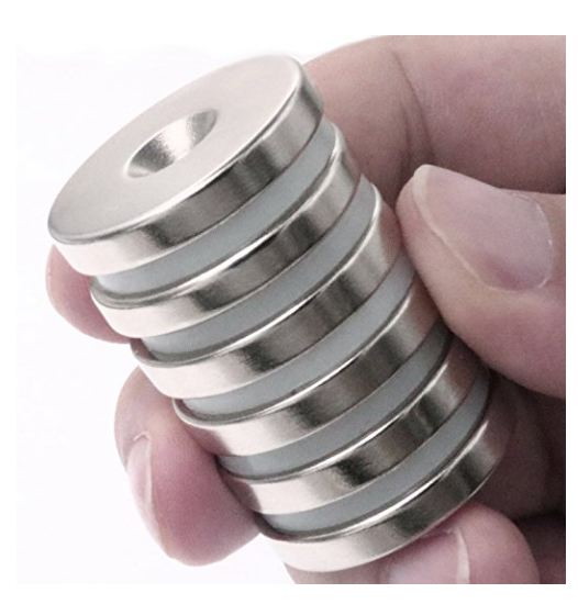

Non credo che un magnete su possa forare.
Messaggi: 17836
Re: coperchio schienale sedia ufficio
giovanni ha scritto:Non credo che un magnete su possa forare.
infatti ci sono quelli già forati : Chessygrin :
Però, se ho ben capito, dork parla di allargare il foro per farci passare una barra filettata... :roll:
Messaggi: 17836
se il magnete entra in questo foro basta incollarlo con la bicomponente
e fare la stessa cosa dall'altro lato con una rondella

Non ho capito la rondella sarebbe l'altro magnete sul pannello?
no sarebbe una semplice rondella di ferro
E vedere gli spessori per far combaciare i 4 magneti sullo schienale con i 4 magneti sul pannello.
A me sembra un lavoro complicato e anche costoso.
ti servono solo 4 magneti e 4 rondelle, se ti viene più semplice taglia le 4 clip ed avvitaci o incollaci i 4 magneti
e le rondelle le fissi sulla sedia, puoi mettere anche delle rondelle molto grandi da incollare sopra il supporto
dello schienale

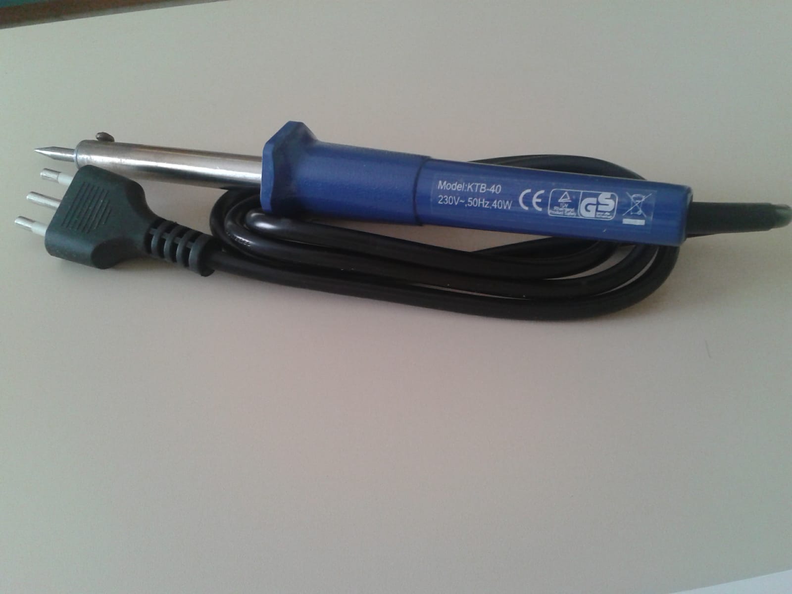

Altra strada
Con una stampante 3d una volta prese le misure delle clip rotte, taglio le clip rotte sul pannello e saldo le nuove con il saldatore stagno.
al limite potresti stamparle con una basetta di un paio di cm e la incolli sullo schienale, ma la stampante 3D ce l'hai già ?
dello schienale
è indifferente se metto i magneti sul pannello e le rondelle sullo schienale e viceversa?
la stampante 3D è di mio cognato, io ho il saldatore stagno con potenza 40W che utilizzavo su schede e alimentatori del pc.

dork ha scritto:è indifferente se metto i magneti sul pannello e le rondelle sullo schienale e viceversa?
si
