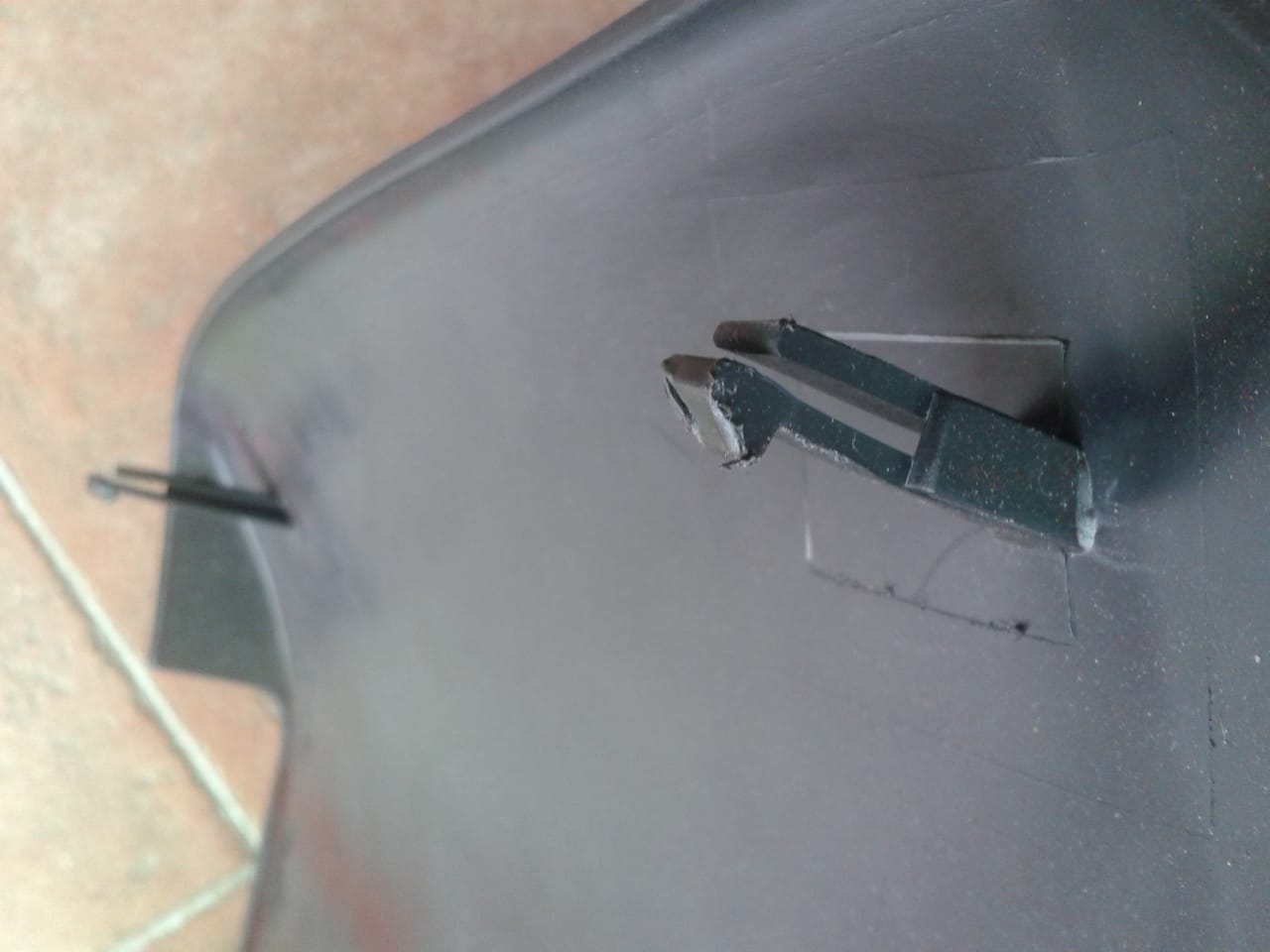

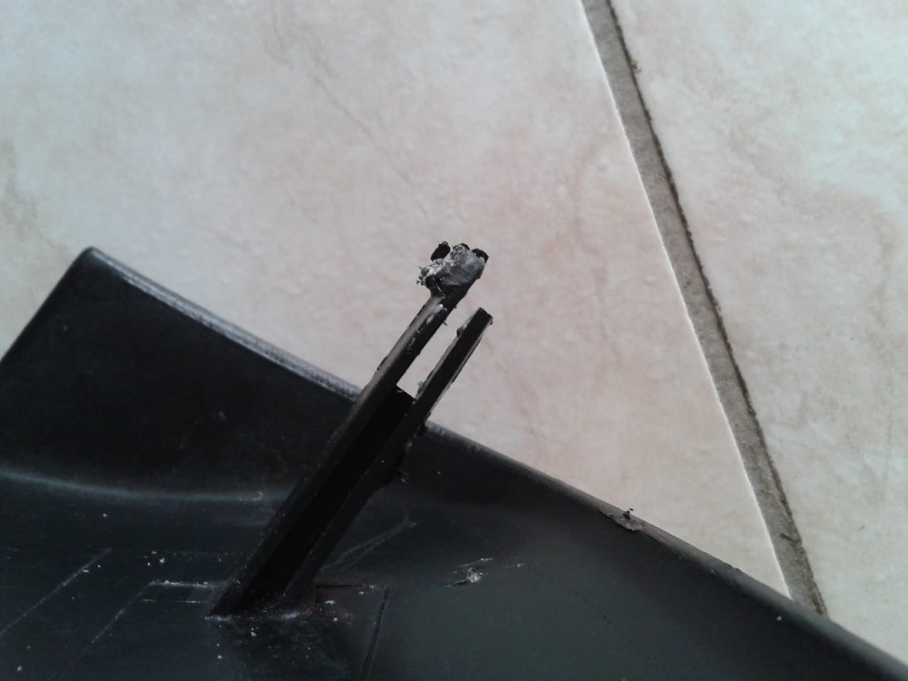

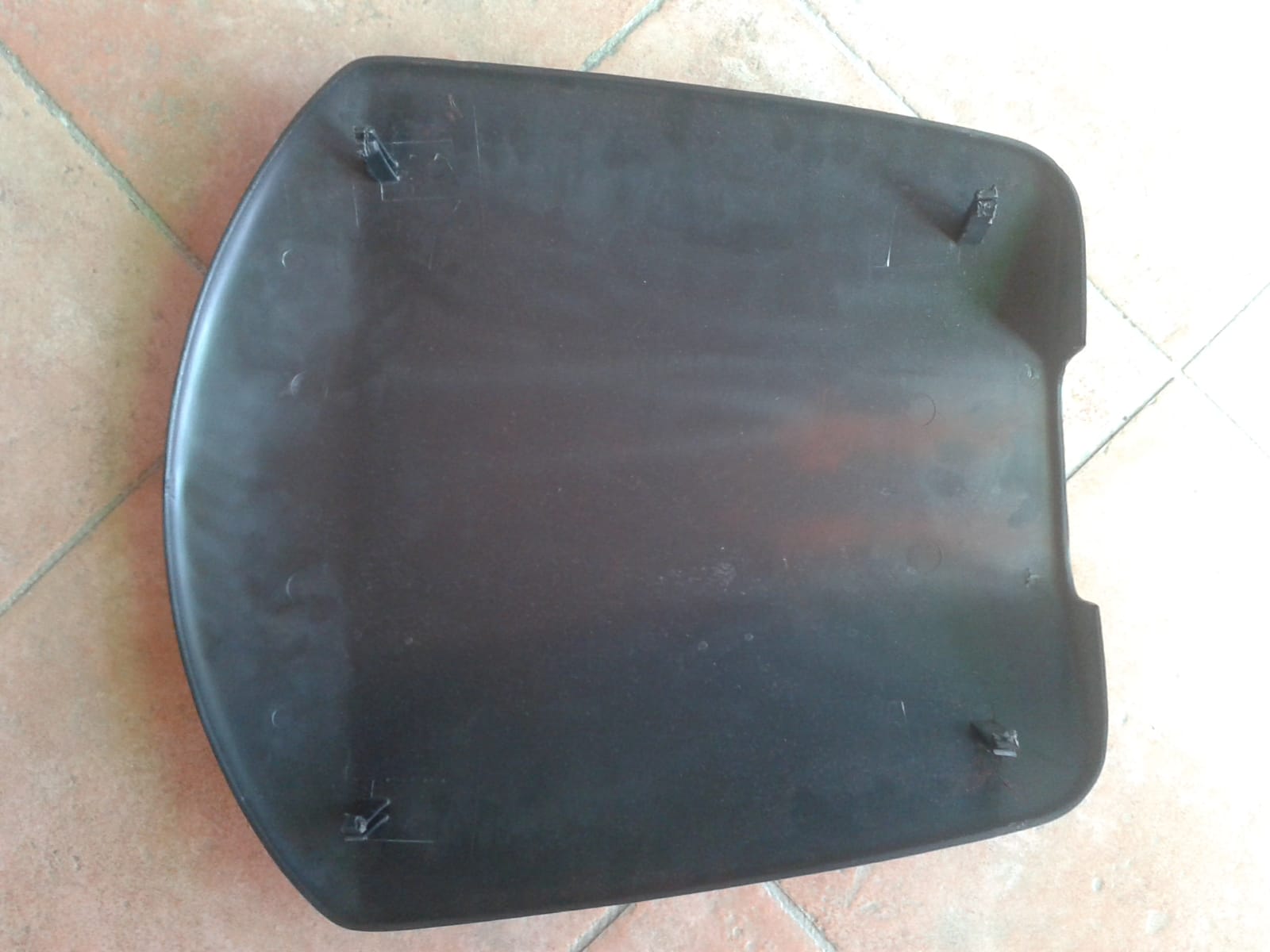

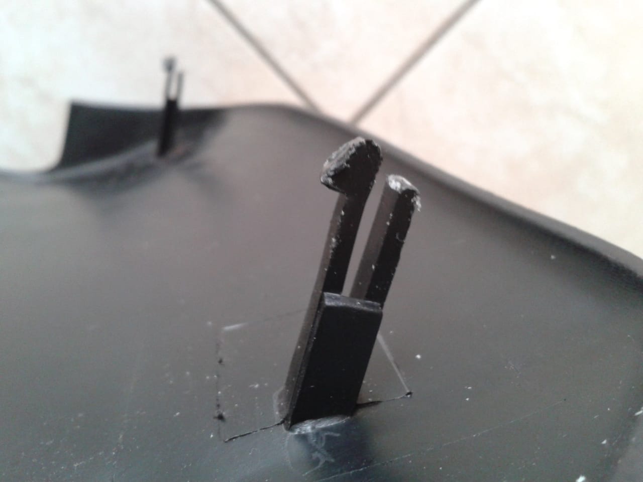

Ciao a tutti,

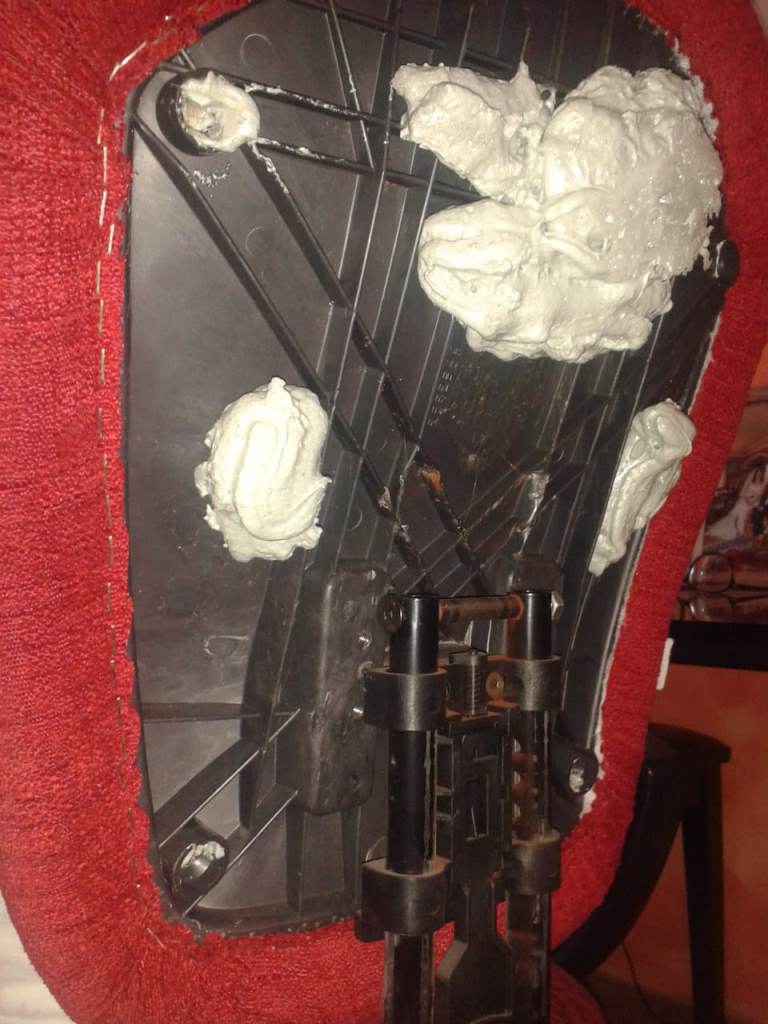

ho un problema con il coperchio che si aggancia allo schienale della sedia.

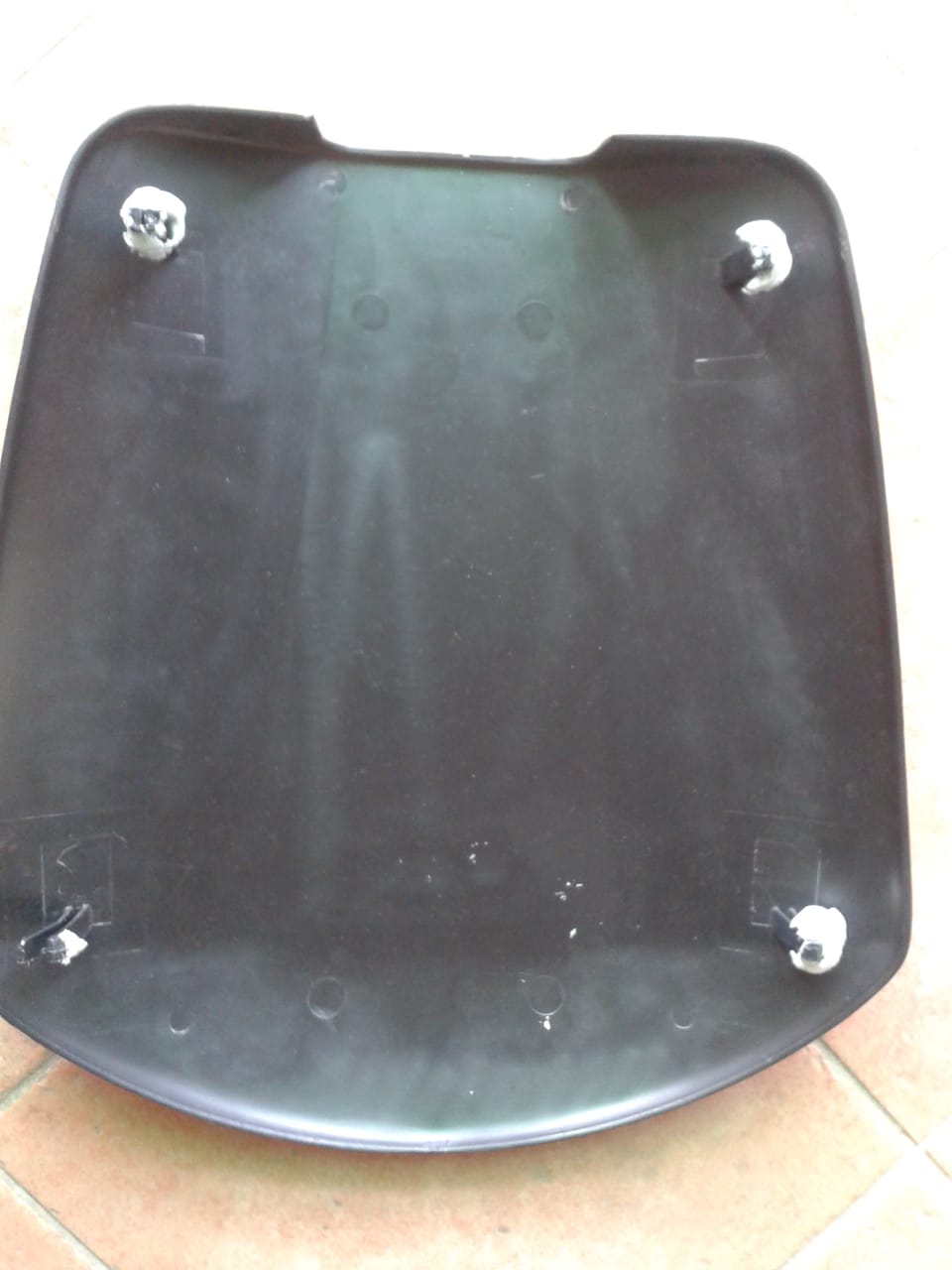

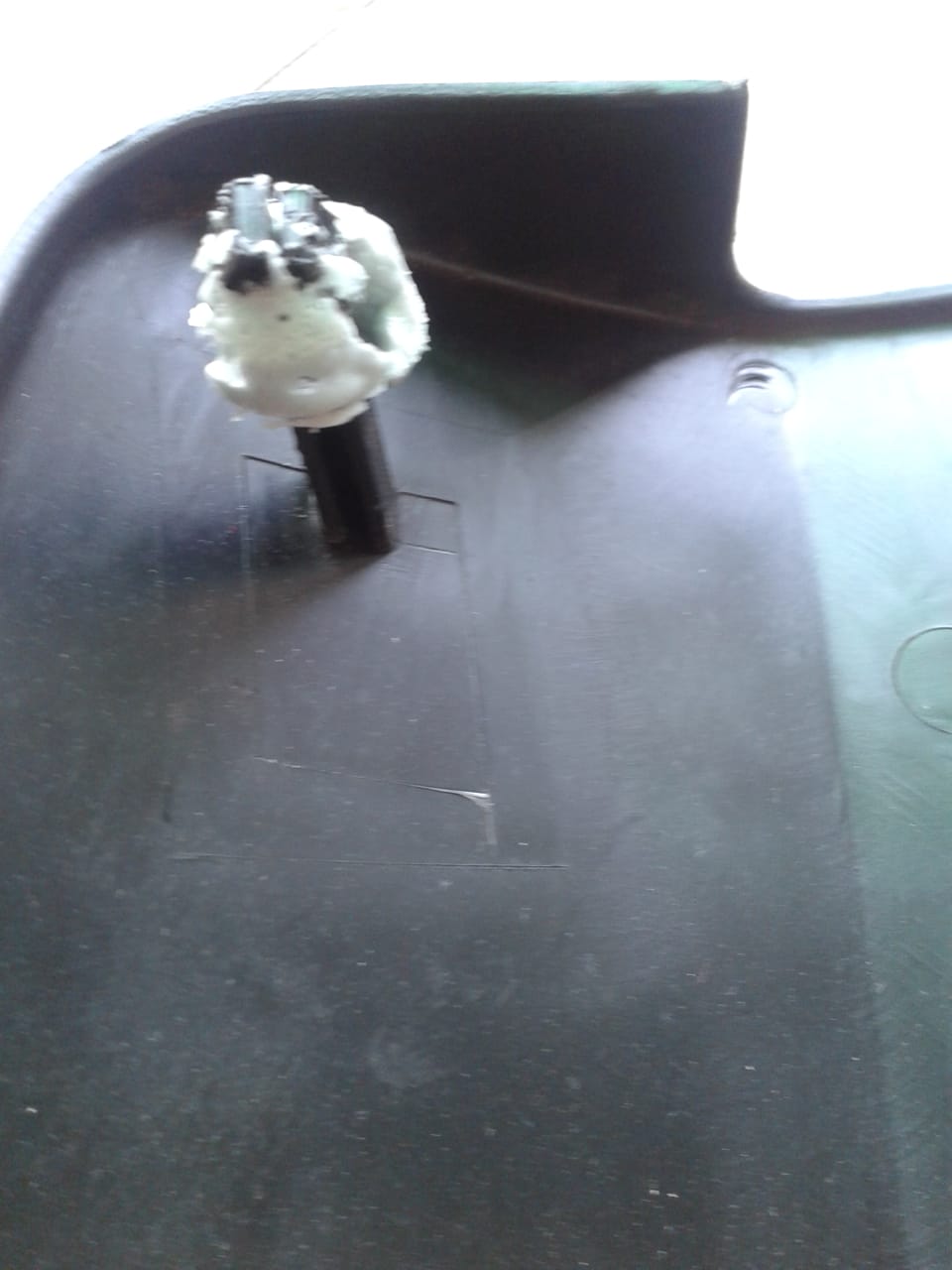

Il tappezziere nel rimuoverlo ha danneggiato gli agganci quindi per attaccarlo ha utilizzato della schiuma poliuretanica.
Purtroppo a distanza di pochi giorni il coperchio si è staccato, nonostante abbia messo tre pasticche come si vede nelle foto.
Adesso voleva provare con il silicone e inserire delle viti, spero che sia definitivo.
C’è un modo per riparare gli agganci che si sono rotti, con un saldatore a stagno si possono saldare dei pezzi creati con una stampa 3d.
Grazie per l’aiuto

in questi casi, a mio avviso, la soluzione migliore potrebbe risultare solo una resina bi-componente......le normali colle non avrebbero la stessa resistenza, so però che mario si trova molto bene con la polymax, aspetta il suo intervento, magari conferma ;)
Messaggi: 17837
Re: coperchio schienale sedia ufficio
si la polimax va bene ma ha bisogno che i pezzi siano pressati per un 'oretta,
strano che la schiuma non abbia fatto presa forse lo schienale non è stato
pressato bene sulla schiuma :shock:

la polimax sarebbe questa
http://bostik.it/prodotti-professionali ... ck-express
Ma il problema sono le quantità di adesivo e poi quali parti incollerebbe i 4 fori?
Sui bordi è da evitare c'è il tessuto.
La schiuma espandendosi va a contatto tra coperchio e schienale, non si può certo pressare il coperchio con una morsa, lo avrà pressato con le mani.
Ma il materiale del coperchio è plastica saldabile?
Il saldatore a stagno no?

Io credo che sia saldabile in termini di plastica....comunque per incollare 2 pezzi di plastica, ho visto anche la tecnica dell' acetone, ovvero lasci i pezzi in ammollo nell' acetone e poi li unisci (prova a vedere qualcosa sul tubo). Parlavi di stampa 3d....unica cosa che mi viene in mente è una clip da mettere dove vedo il supporto in ferro, oppure vorresti ricreare proprio le clip allo schienale?

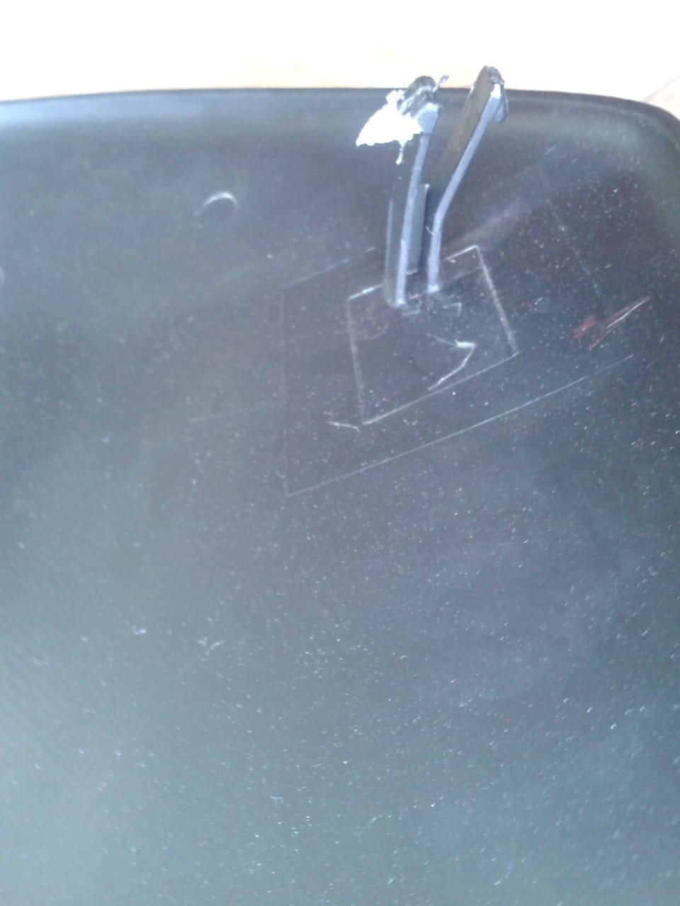

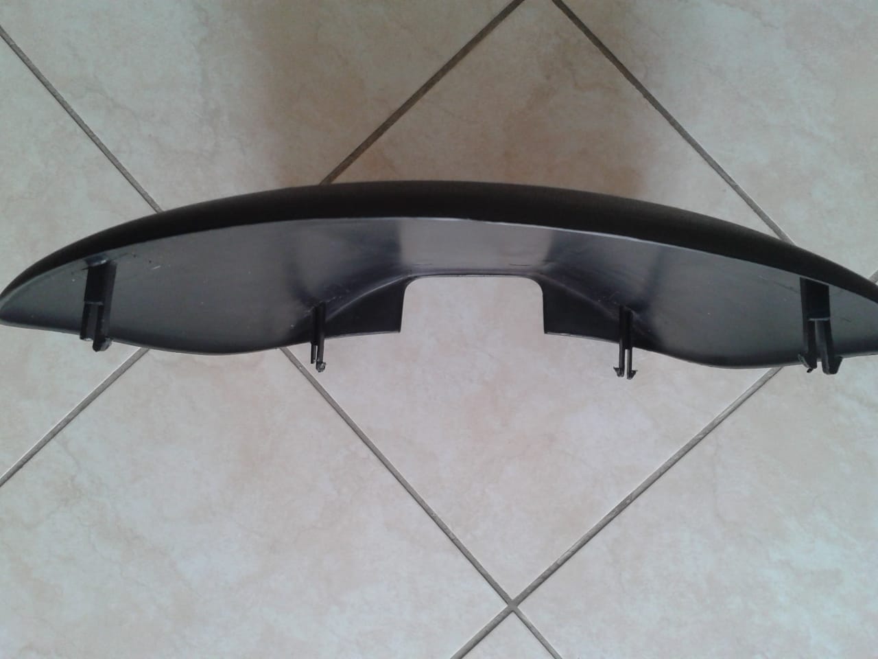

ricreare le clip allo schienale, per avere l'aggancio sui quattro angoli.
la clip ha la forma di arpione ↿I

Ma... incollare 4 calamite allo schienale ed in corrispondenza 4 calamite sul pannello?
Così il pannello potrebbe, nel caso fosse necessario, anche essere smontato facilmente.
Quoto al 100%. Si trovano magneti al neodimio con l'alloggiamento per la vite di bloccaggio... così eviti anche la colla.

Le 4 calamite andrebbero attaccate dove ora sono le clip sul pannello (che vanno tagliate vedi foto) e in corrispondenza sullo schienale prendere delle calamite che entrano all'interno del foro.
Magneti con la vite di bloccaggio puoi farmi vedere una foto o un link, ma bisogna forare il pannello o sono magneti che si accoppiano e si sganciano facendo pressione?

La corrispondenza è utilizzando i 4 fori dove si agganciano le clip.
Lato sedia non lo avviti il magnete, c'è un foro o prendo un magnete con diametro più grande o creo uno spessore e tappo il foro in modo da incollare sopra il magnete, poi allargare il foro del magnete.
Sullo schienale incollare all'interno della clip una barra filettata che poi passa dentro il magnete posto sullo schienale fino a quando i due magneti combaciano.
Così lo schienale si sgancia e si riaggancia perché è tenuto dai quattro magneti.
