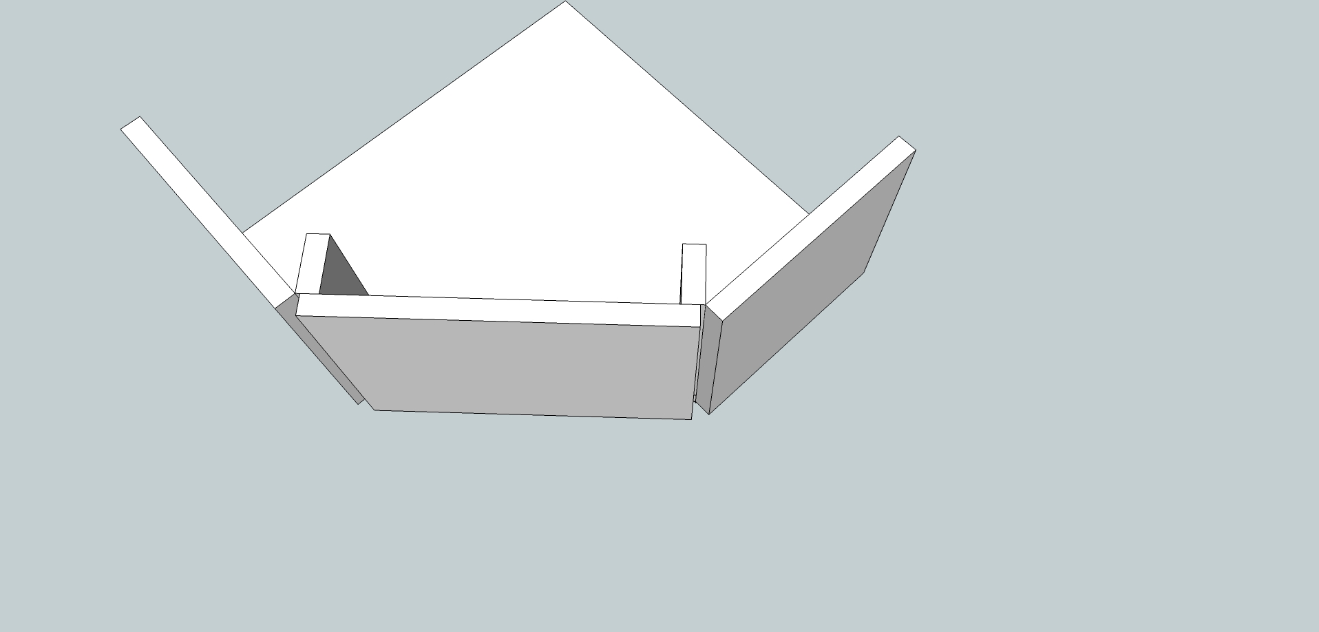

Ho rivisto la progettazione della struttura.
1 - ho limitato i lunghi tagli obliqui sui fianchi
2 - introdotto la schiena
3 - inserito pedana
4 - spostato base e top all'interno dei fianchi
Che ve ne pare?

Mario come posso tenere uniti i 2 pezzi dove c'è il taglio obliquo? Solo colla lungo il taglio e tasselli a incastro su base e top? Teniamo presente che dovrà sostenere l'anta..
Re: Armadio Studio
Inviato: sab 13 ott 2018 1:26 pm
come ti ho accennato in un post precedente non mi è mai capitato di fare
una cosa del genere quindi mi farei un modellino di prova ovviamente con
una cerniera montata, di seguito ti allego qualche disegno, nel primo caso
ci vogliono delle cerniere apposite, mentre nel secondo caso ci vanno
le cerniere dritte, è meno elegante ma molto più semplice,
l'idea dei listelli riportati non è male oltre alla colla metterei qualche spina o qualche lamello

La seconda soluzione non mi piace, mentre per la prima bisogna vedere se c'è lo stesso materiale dello spessore adatto
Quali cerniere ci vogliono per il primo caso?
Re: Armadio Studio
Inviato: mar 16 ott 2018 8:08 am
da plcet
usa il terzo caso (che poi non è il terzo, ma il secondo).....metti le 2 spallette laterali, non ti cambia niente perdere 7 cm di spazio all "ingresso" su entrambi i lati e più che altro no impazzisci a cercare le cerniere ;) ti parlo per esperienza ;)

Sinceramente le 2 spallette non mi piacciono neanche un pò, oltre al fatto che esternamente si vedono quelle 2 brutte aperture che andrebbero a stonare con l'altra colonna che andrò a realizzare affinco a base quadrata. Siamo sempre li, devo andare a comprare prima la ferramenta!!

io dico che ti complichi la vita....è vero che sono funzionali, ma non vedo cosa ti cambia.....
guarda...questo è l' effetto che si crea (il soggiorno l' ho fatto io....non per vanto metto la foto) non vedo dove sta il problema. Comunque se te la senti, fai pure ;)

Cambia che nel mio caso nn ho altri mobili affiancati che vanno a coprire lo spazio che si crea sui lati del l'anta. Nel mio caso non va nell'angolo, ma è un pezzo di testa (anche se in realtà è fine a se stesso)

e scusa allora guardando la foto 2....tu sul frontale hai messo 2 "riduzioni" che vanno verso l' anta, che combaciano con il fianco del mobile taglio obliquo....fai quelle un pò più larghe e metti la cerniera a sormonto o dico una cavolata?? :D

Sarebbe stata l'idea iniziale ma.... ho veramente poco spazio e se allargo ancora le 2 "riduzioni". Resterebbe l'anta piccolissima...
