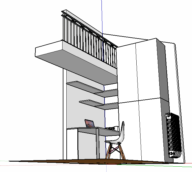

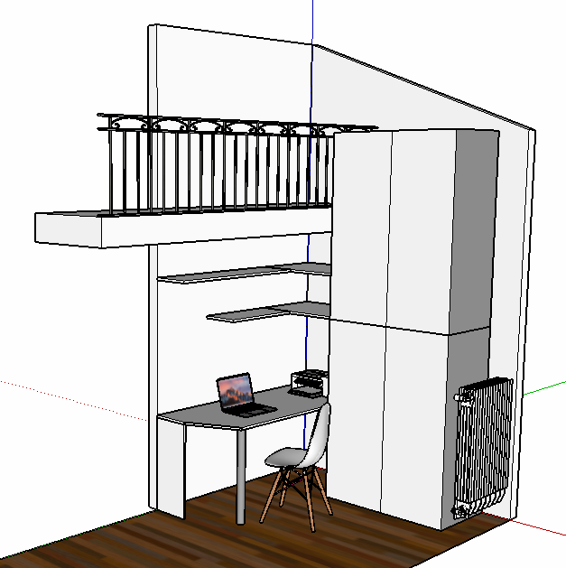

Ciao, questo è quello che invece ho pensato per l'anticamera soppalcata. Vorrei creare un angoro dove l'armadio si "fonde" con una sorta di piccolo studio. Quello che non mi convince o meglio, non ho altre idee è proprio l'angolo. Voi cosa ne pensate? Suggerimenti?
Schermata 2018-09-16 alle 17.14.19.png (91.54 KiB) Visto 5741 volte
Schermata 2018-09-16 alle 17.13.21.png (45.93 KiB) Visto 5741 volte
Messaggi: 17841
Re: Armadio Studio
non credo tu abbia molte soluzioni a meno che non vuoi fare un armadio
a ponte mettendo la scrivania sotto l'armadio

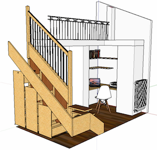

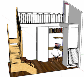

Questa potrebbe essere un altra idea....
Schermata 2018-09-16 alle 21.59.36.png (109.84 KiB) Visto 5733 volte
Schermata 2018-09-16 alle 21.59.00.png (114.44 KiB) Visto 5733 volte
Re: Armadio Studio
Un bel progetto....seguo ;)

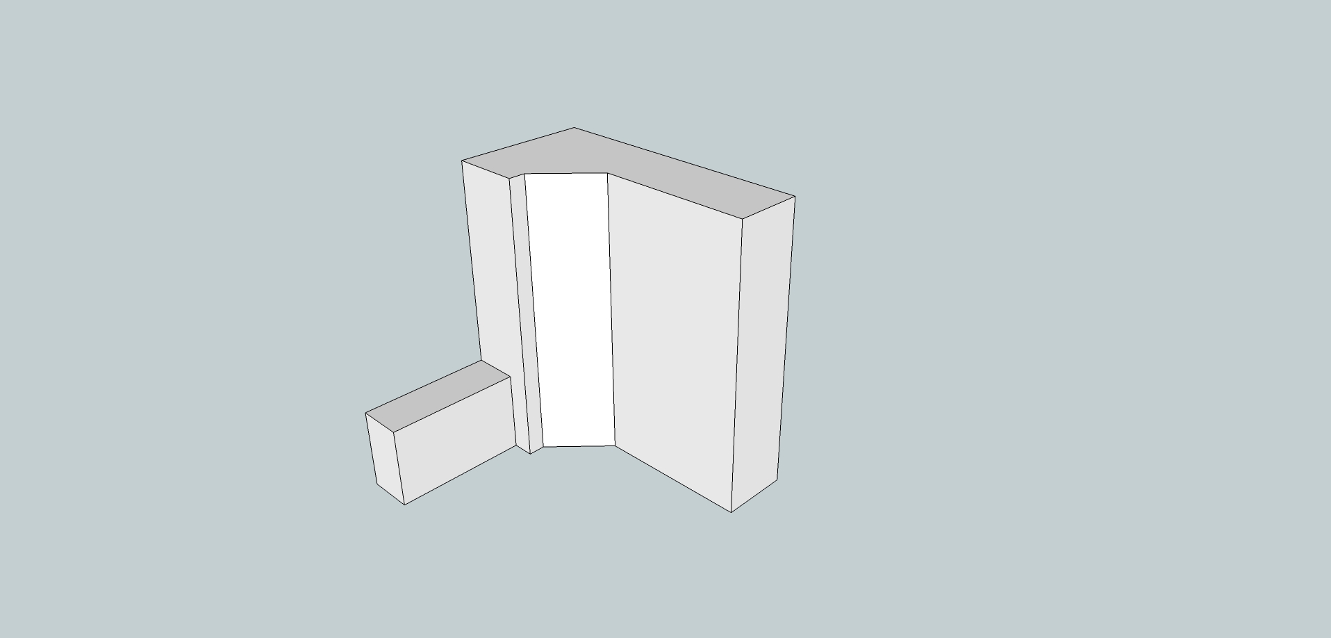

altra possibilità per sfruttare al massimo l'angolo potrebbe essere quella
di fare l'armadio ad angolo sulla destra e la scrivania a sinistra più o meno
una cosa del genere

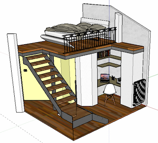

Non credo ci stia, ho troppo poco spazio per fare l'angolo cosi. Considera che ho ca 180 cm per lato. Adesso ho reso il disegno il più somigliante possibile alla realtà x capire come ci sta, e devo dire per niente male. Considerando che non sarà l'unico armadio potrebbe andare bene anche cosi.

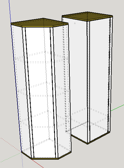

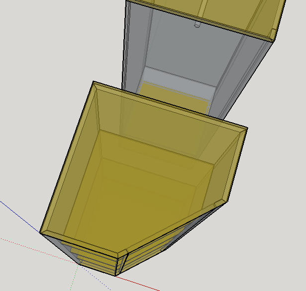

Il progetto avanza, ho disegnato meglio le colonne armadio per capire come andranno realizzati e sono alla ricerca di consigli e conferme.
Schermata 2018-10-08 alle 20.35.35.png (46.64 KiB) Visto 5603 volte
Schermata 2018-10-08 alle 20.34.04.png (32.85 KiB) Visto 5603 volte
Ho pensato di realizzare top e basi in legno massello chiaro da 22 o 25 mm (in modo da richiamare il colore delle travi del tetto), mentre fianchi e mensole in multistrato bilaminato rovere bianco. Le ante saranno a filo (credo si dica cosi) lasciando 4mm di spazio su ogni lato. Un dubbio ce l'ho sul taglio delle coste dei fianchi, vanno bene come nel progetto o è troppo ambizioso? Inoltre non so come unire la base e il top alle pareti, possono bastare colla e spine? Le mensole vorrei lasciare appoggiate su dei supporti regolabili in altezza.
Messaggi: 17841
Re: Armadio Studio
egiulio86 ha scritto: Ho pensato di realizzare top e basi in legno massello chiaro da 22 o 25 mm (in modo da richiamare il colore delle travi del tetto), mentre fianchi e mensole in multistrato bilaminato rovere bianco.
intanto io farei tutto dello stesso materiale semplicemente perché la differenza
si vede subito, se la tua scelta è dettata dalla robustezza sappi che il multistrato
è un ottimo materiale stabile e resistente ed il bilaminato lo è ancora di più.
in effetti è un po ambizioso perché devi tagliare sia i montanti del cassone sia i montanti dell'anta ad angolo
con una perfetta angolazione speculare dei due profili oltre ad una oculata scelta delle cerniere, non avendolo
mai fatto io mi muoverei facendo delle prove con pezzi di scarto, in pratica mi farei un modellino, altra difficoltà
è rappresentata dal fatto che questo taglio inclinato su dei pezzi così lunghi andrebbero fatti su una squadratrice.
La scelta dell'assemblaggio dipende da alcuni fattori come ad esempio se il
mobile deve essere smontabile o meno, se non lo è allora spine e colla vanno
più che bene anche perché quello che rende rigida la struttura è la schiena.
Ti faccio notare però che unendo il top e la base ai fianchi, come si vede nel tuo
disegno, si vedrà la linea di giunzione dei pezzi, mentre normalmente il top e la
base si montano all'interno dei fianchi.
Per le mensole prevedi almeno una mensola centrale fissa per dare più robustezza
al tutto .
La differenza di materiale l'avevo pensata appositamente per creare contrasto e richiamare il resto della stanza. Inotre richiamerebbe anche una cassettiera bianca con il top legno naturare che già è presente.
egiulio86 ha scritto:Le ante saranno a filo (credo si dica cosi) lasciando 4mm di spazio su ogni lato. Un dubbio ce l'ho sul taglio delle coste dei fianchi, vanno bene come nel progetto o è troppo ambizioso?
vedo se il fornitore del materiale ha la squadratrice a disposizione
egiulio86 ha scritto:Inoltre non so come unire la base e il top alle pareti, possono bastare colla e spine? Le mensole vorrei lasciare appoggiate su dei supporti regolabili in altezza.
al tutto .
Però se monto top e base all'interno dei fiachi devo prevedere un bordo in alto e uno in basso facendo l'anta più corta giusto?
Messaggi: 17841
Re: Armadio Studio
ho dato una sistemata al post perché non si capiva nulla, meglio quotare solo le risposte :)
egiulio86 ha scritto: La differenza di materiale l'avevo pensata appositamente per creare contrasto e richiamare il resto della stanza. Inotre richiamerebbe anche una cassettiera bianca con il top legno naturare che già è presente.
ok se piace a te allore va bene
egiulio86 ha scritto:vedo se il fornitore del materiale ha la squadratrice a disposizione
dubito che facciano tagli angolati a meno che non sia un falegname
egiulio86 ha scritto:Però se monto top e base all'interno dei fiachi devo prevedere un bordo in alto e uno in basso facendo l'anta più corta giusto?
io di solito faccio uno zoccolino ma per i mobili a terra non è obbligatorio assemblarli come faccio io
