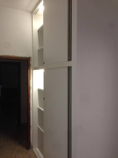

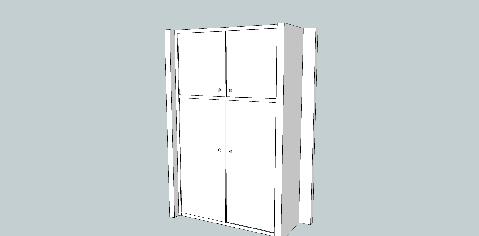

Eh...vedi...iniziano i problemi :D come ante già pronte 270, se compri il pannello intero, squadrato raggiungi massimo 280 quindi devi valutare se perderti 20 cm di spazio ed in quel caso hai bisogno di un telaio oppure cambiare totalmente tecnica di lavoro.
Io ti consiglio di spezzare in 2 le misure, farei un 220 scorrevole e un 80 con classiche ante (devo fare un armadio simile ma a ponte con le stesse misure circa ante classiche però).

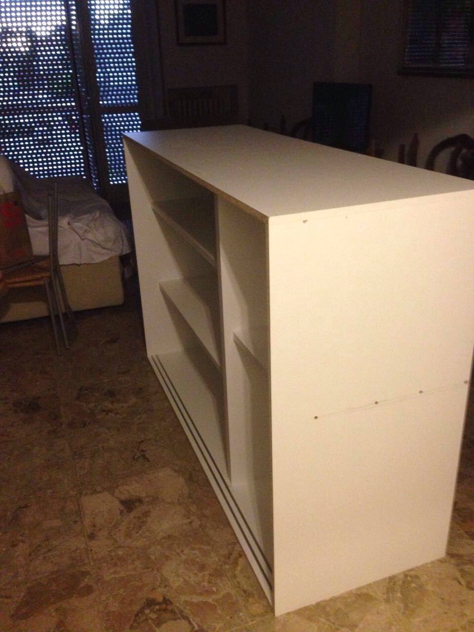

io ti consiglio di comprare dei binari da incasso con relativo kit x 2 ante (siamo sulle 70€ di spesa circa) metti un portante al centro, così puoi distribuire le 4 ante, altrimenti andresti troppo dentro (fare 2 ante 155x220 si scorrevole mi sembra un esagerazione) altrimenti devi muovertì così se può piacerti.....sono 2 armadi pronti a scorrevole 4 ante ed i ripiani messi come da progetto

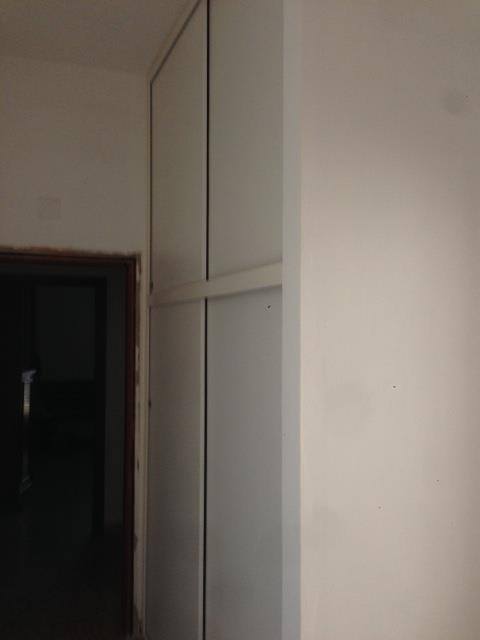

in pratica io devo coprire i due scaffali che ci sono già dentro alla nicchia, uno arriva a circa 133 cm da sx e l'altro a 150 da dx. Pensavo di fare 2 ante, una da 137 (i 4 cm in più per non lasciare spazi tra le due ante) e l'altra di 150, entrambe x circa 295 in altezza (più i circa 4 della guida arrivo a quasi 300). Dite che sono troppo grandi?
