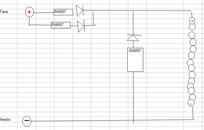

Ciao Capitano, forse mi sono spiegato male, volevo dire se 1 led assorbe 20mA 77 ne assorbono 1694 ovvero 694 oltre il limite del in4007 che ah un max di1 A, magari non so, si brucia?
Allora una soluzione potrebbe essere 2 circuiti indipendenti con 2 in4007
solo per curiosità, volendone fare uno solo si potrebbe mettere in parallelo come da disegno ?........sono quasi sicuro della risposta negativa

Se li metti in serie, come stai progettando, non è cos.julweb ha scritto:...volevo dire se 1 led assorbe 20mA 77 ne assorbono 1694
Se un led va alimentato con una tensione di 3,2 volt in continua ed ha un passaggio di corrente di 20 mA allora 10 led:
- Se messi in serie andranno alimentati con una tensione di 32 volt (3,2 x 10) ed avranno un passaggio di corrente di 20 mA
- Se messi in parallelo andranno alimentati con una tensione di 3,2 volt ed avranno un passaggio di corrente di 200 mA (20 x 10).
Chiaro?
Comunque rammenta che se raddrizzi la corrente alternata con un solo diodo, raddrizzerai una sola semionda e quindi la tensione sarà all'incirca dimezzata.

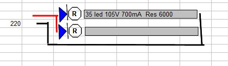

Avrei avuto un'altra idea, con 8 diodi e 8 condensatori ma per me diventa un po’ troppo complessa, volevo fare una cosa semplice
credo che farò 2 circuiti indipendenti con 2 diodi e 2 resistenze, e eventuale condensatore
così potrebbe andare?

se i diodi sono in serie la corrente che circola è sempre la stessa
ma comunque stai facendo un alimentatore non isolato il che più che altro è pericoloso
c'è il rischio incendio o scossa elettrica.
Ripeto il discorso tensione in alternata è il valore efficace, ma quello di picco è maggiore.
da come la vedo io raddrizzando una sola semionda è la metà solo perché per metà tempo è pari a zero
in pratica i led metà tempo sono spenti e l'altra metà lavorano con la tensione che ha dei picchi superiori a 230volt
morale della favola meglio usare un trasformatore

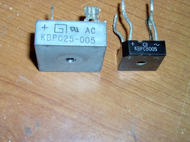

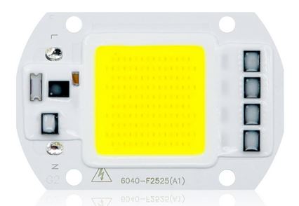

un traformatore tipo questo? (10V-220V Ac-AC)…..dovrebbe arrivarmi il mese prossimo, …..troppo ingombrante, e poi l'uscita è sempre AC, quindi dovrei comunque mettere un raddrizzatore, l'ho acquistato per un'altra cosa
e se montassi tutti i led in serie nella quantità da raggiungere i 220V e anziche mettere 1 IN 4007 mettessi uno di questi? (foto 1)
per il pericolo di scossa, escluso, verrebbe collegato ad un impianto superprotetto, tanto per dire la saldatrice elettrica la devo collegare ad una presa a cui ho tolto il filo di terra altrimenti scattava l'automatico, per il pericolo d'incendio, dentro una scatola di alluminio con presa a terra e fusibile non dovrebbe fare danni
dello schema del post precedente cosa ne pensi?

ciao ripeto 230V in alternata sono 230V efficaci questo significa che applicati ad un carico resistivo hanno la stessa efficacia di 230V continui
ma per capirci il picco della sinusoide è più alto dovrebbe essere 325V quindi temo che bruceresti i led
se per ipotesi col diodo prendi solo una semionda il tester ti può dare una tensione minore, ma è sempre una specie di media.
Un interruttore chiuso deve far passare la corrente e interromperla quando lo apri
il contrario di quello che fa un rubinetto
ma forse tu intendi un dimmer?
Gli altri componenti nelle foto sono dei ponti di diodi, servono per raddrizzare una corrente alternata vengono usati negli alimentatori dopo il trasformatore, nello schema che ho postato ce n'è uno ti consiglio di seguire quello

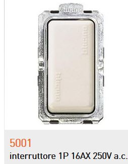

Ciao Max, Buongiorno, non è un dimmer ma un semplice interruttore come questo, download/file.php?mode=view&id=5286 me ne sono accorto quando ho sostituito la lampada a incandescenza da 100 w con questo led d a50W download/file.php?mode=view&id=5287
Non immaginavo che un interruttore si comportasse come un rubinetto, che col tempo gocciola. Quindi lo cambio

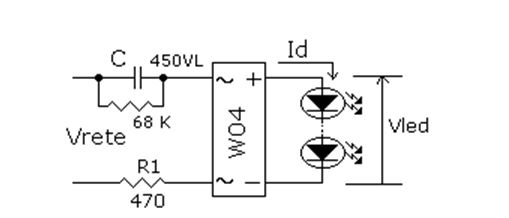

Tornando al ns circuito, per realizzare quello da te postato mi mancano i componenti che di solito riesco a trovarli con qualche difficoltà, (abito in zona depressa) di questi tempi poi è impossibile,
ho trovato questo schema che per me è fattibile avendo già anche i componenti, mi mancano solo metà led ma dovrebbero arrivare presto
download/file.php?mode=view&id=5288

Se la prova che hai fatto è misurare la tensione ai capi dell'interruttore quando è spento, questo non vuol dire che nell'interruttore passano 10 volt, ma semplicemente che quando l'interruttore è aperto (quando l'interruttore è aperto la luce è spenta e quando è chiuso la luce è accesa) la tensione ai suoi capi è di 10 Volt, ma questo non è un problema, questa ci sarà sempre ed è dovuta alla corrente che passa attraverso la lampada quando tu fai la misurazione.julweb ha scritto:Ho una domanda per quanto riguarda un interruttore ticino magic installato, con tutto l'impianto 40 anni fa,

Tornando all’interruttore in questione la misurazione l’ho fatta togliendo la lampada e col test ho misurato il filo all’uscita dell’interruttore (fase) e il neutro sul lampadario
Quindi a rigor di logica quell’interruttore non funziona come dovrebbe, è come un rubinetto dell’acqua che col tempo gocciola

I tester, soprattutto quelli elettronici, sono in grado di misurare correnti anche molto basse e, quando si tratta di correnti alternate, entrano in gioco anche altri fattori.
Comunque, per avere la certezza se l'interruttore "gocciola" o no, stacca un filo dall'interruttore (così sei certo che lì non passa nulla) e rifai la stessa prova.
Se così non ti misura più nulla allora cambia l'interruttore.
