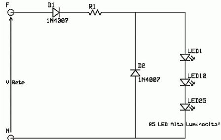

in teoria i diodi led fanno già da diodi e da qualche parte li ho visti collegati come spia di accensione sul secondario di un trasformatore solo con la resistenza cioè prima del raddrizzatore ma non me la sentirei di fare la stessa cosa con una catena soprattutto se alimentata a 230V (in realtà in questo modo il led lampeggerebbe a 50 Hz)
prova a dare un'occhiata a questo
http://www.wutel.net/ecoledlamp010/
anche se sembra calcolato per 220V bisognerebbe misurare la tensione continua e fare il calcolo del numero dei led

Lo schema postato da Red Max mi sembra già un pochino meglio in quanto:
1) con un solo diodo raddrizzeresti una sola semionda della corrente alternata il che ti porterebbe a dimezzare la tensione in uscita mentre la cosa corretta è usare 4 diodi messi "a ponte" come nello schema.
2) senza utilizzare un condensatore elettrolitico i led lampeggerebbero a 50 Hertz (con un solo diodo l'effetto sarebbe ancora più marcato). Ah, un condensatore elettrolitico da 400 volt ha delle dimensioni un tantinello superiori a quello mostrato nello schema.

tornando al nostro circuito ho pensato anche a un ponte di diodi in4007, ma si potrebbe semplificare con soli 2 posizionati così
però mi rimane ancora il dubbio sull’amperaggio

Ciao Max, il circuito da te postato sarebbe il top però non ho, e in questo momento non posso acquistare i componenti necessari per costruirlo, comunque a livello di apprendimento è interessante

a occhio D2 messo in quella posizione non serve a nulla se lo metti prima sarebbe in corto

Re: inserire un diodo serie in4000 a una striscia di led
il diodo D2 in parallelo ai LED è usato per evitare un pericoloso “ritorno” di tensione
inversa sui LED nel caso che l’altro diodo D1 disperda un poco. Volendo D2 potrebbe essere anche
tolto ma con la tensione di rete non si sa mai…

ricordo che avevo preso una delle prime lampadine a led questa aveva una PCB a disco con 60 led bianchi in serie
dopo un po' ha iniziato a sfarfallare e poi si è spenta, basta che si brucia un led e si spengono tutti
il circuito di alimentazione era simile a quello che ho postato cioè riduceva la tensione con un condensatore sfruttando cioè la rettanza capacitiva.
secondo me c'è un problema con la tensione che dovresti approfondire con i calcoli giusti 230V in alternata sono 230V efficaci, cioè se non erro la corrispondente tensione continua che avrebbe lo stesso effetto termico, ma questo vuol dire che i picchi sono più alti di 230 anche se tu usi una sola semionda il tuo calcolo 77X3 va bene in continua non in questo caso e poi c'è sempre il fatto che il led si accende solo quando la tensione supera la soglia di conduzione, quindi comunque avresti un risultato tremolante ripeto se vuoi accender un led come spia è una cosa se vuoi illuminare è un'altra ci vuole la continua e allora a quel punto meglio gruppi da 12 o 24V in parallelo
