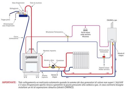

Per tutto il resto ti allego uno schema di impianto a vaso aperto, nota bene dove è posizionato il tubo di sicurezza, confrontalo con il tuo e vedi se c'è qualche incongruenza

lo conosco... nel manuale del mio termocamino Famar vi è lo stesso schema...julweb ha scritto:Mi dispiace ma così non riesco a capire nulla

ricordo che partono da dentro il termocamino e vanno al cassonetto
era questa la cosa essenziale che volevo sapere
quindi il resto tutto ok

julweb ha scritto:Intanto buona giornata... ok... stamane metterò il tappo...ma lo sai la notte porta consiglio e non fa dormire...
mi sono chiesto ma come mai ogni mattina trovo un secchio pieno di acqua se la pressione dovrebbe rimanere costante ????
Se stai parlando della perdita dalla valvola che devi togliere, (6atm) mi sembra ovvio che quella valvola è danneggiata pertanto non tiene neanche la minima pressione
esatto... quello che pensavo anche io... ora mi devo decidere a toglierlo e rimettere il tappo
scusa mi confondi... la valvola di scarico termico è quella che devo smontare e mettere il tappo ??
no la valvola di scarico termico tu non ce l’hai, però per essere più certo dovrei vedere la parte del termocamino dove sono i tubi di uscita, la valvola che devi togliere è quella a 6 atm che ti gocciola
Ok... pensavo di aver capito male...
appunto io lo ho in rame e radiatori in alluminio..
molto meglio, ma lo immagiavo vista l’età dell’impianto
Ok...
scusa non ho ben capito...il tubo di sfiato sarebbe quello che è nel vaso di espansione sul tetto ??
oppure è posizionato nell'impianto sotto ??
il tubo di sicurezza è situato di norma sotto il cassonetto, lo sfiato, un tubo molto più piccolo , è libero sopra il cassonetto e ricurvo in modo che se esce acqua vada nel cassonetto
dalla foto non riesco a vedere bene il tubo di sicurezza, ma sotto non lo vedo probabilmente è di lato, va bene lo stesso
lo sfiato non lo vedo, ma potrebbe essere che chi ha fatto l’impianto abbia valutato il fatto di usare il tubo di sicurezza anche come sfiato, non sarebbe molto corretto ma ne ho già visti
beh... realmente l'idraulico che mi ha fatto l'impianto ed ha montato il termocamino non era proprio un novizio... ne aveva già installati altri...
grazie... riguardo il volantino... sopra vi è una freccia e girandola la manopolina esce acqua.. ma al contrario non va nel senso che non si avvita nulla... è proprio così...
ecco una cosa che non sapevo... ho girato io il volantino...perchè si può chiudere ed aprire ??? IMPORTANTE
la freccia è solo indicativa del verso di funzionamento, ovvero la norma prescrive che vi sia allacciato un tubo che scarica in zona di sicurezza, ovvero, non potrebbe scaricare su un marciapiede a altezza d’uomo
il volantino non funziona come un semplice rubinetto, aziona una specie di camma che allenta la molla e poi scatta di nuovo in chiusura
va solo in un verso per questo motivo, anche se non lo ruoti ma lo tiri su si apre lo stesso
ma non esiste nessun motivo per aprirlo, : Blink : ……….a meno che uno ci si diverte come può
