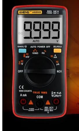

Buonasera, l'ho misurat0 proprio adesso facendo attenzione, ....della serie incredibile ma vero ....186V
dato il condensatore mi aspettavo oltre i 230, non dovrebbe essere così?
questo è il mio tester
dimenticavo una cosa forse importante
avevo una quindicina di led lente blu così avevo comprato altri led che mi sono arrivati con lente bianca ma ovviamente luce blu, quelli che si bruciano sono quelli con lente blu
forse hanno un voltaggio di funzionamento più basso? comunque nella scatoletta, ho controllato, c'è scritto 3 V
invece quelli con lente bianca 2,8-3,6V
sono incompatibili?
