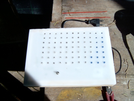

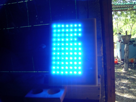

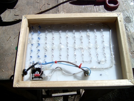

Finalmente ho trovato il tempo per costruire questa specie di lampada
Quando l’ho accesa tutto bene ma dopo 10 minuti si è fulminato un led quindi l’ho sostituito ma dopo poco si è fulminato un altro e così via
Praticamente dopo circa 10 minuti salta qualche led
Certe volte si spegne il led ma tutti gli altri funzionano altre volte si interrompe l’intero circuito
Il ponte raddrizzatore è un KBPC 5010 current: 50A voltage: 1000 V;
i led sono 77 (funzionamento 2,8-3,6) quindi 77X3 = 231volt, ho provato col test mi arrivano 225 volt
la domanda è: perche si bruciano????

- 7.JPG (62.54 KiB) Visto 4321 volte
- 6.JPG (66.54 KiB) Visto 4321 volte
- 4.JPG (71.56 KiB) Visto 4321 volte

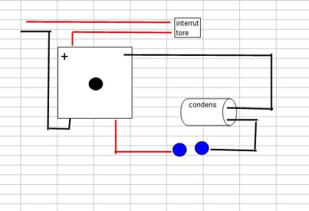

nemmeno un elettrolitico dopo il ponte raddrizzatore ?
- Messaggi: 9947
Re: led che si bruciano
Il problema secondo me è che misurando la corrente alternata o quella "pulsante" che trovi all'uscita del raddrizzatore tu hai un valore medio, ma in effetti la corrente ha dei picchi che superano di parecchio quella tensione seguiti da avvallamenti dell'onda in cui il valore della tensione arriva a zero.
Per evitare questo problema, come suggerisce anche mariobrossh, dovresti livellare la tensione utilizzando un condensatore elettrolitico direi da 220 o 330 μF 400 Volt all'uscita del raddrizzatore, in questo modo dovresti riuscire a regolarizzare la situazione.

se metti un elettrolitico da 400V (occhio a rispettare la polarità) poi ripeti la misurazione
poi sarebbe bene misurare la corrente assorbita dalla catena di led inserendo in serie il tester come amperometro.

Ho montato il condensatore, e grazie ai vostri consigli funziona molto bene
considerazioni:
77 led sono circa 1,5 ampere ?
Quindi consuma 0,230 W all’ora?
Considerando che le lampade in commercio di questo tipo hanno un consumo di circa 10 watt (suppongo in un ora) o questa lampada è troppo debole o non so fare i calcoli e non ci capisco nulla (molto probabile)
considerazioni:

Ciao Red ho messo un condensatore 270/440 e funziona tutto benissimoRed Max ha scritto:se metti un elettrolitico da 400V (occhio a rispettare la polarità) poi ripeti la misurazione
Comunque l'altro giorno ho acquistato un alimentatore apposito da 12V per barre a led l'ho pagato 15€
ormai non costano tanto e si trovano facilmente
domani provo a misurare la corrente assorbita

Ricontrolla anche la tensione potresti trovarla diversa adesso che hai aggiunto il condensatore

Ciao Red ho provato la tensione dopo il condensatore, 186,5 volt, ma è normale?Red Max ha scritto:se metti un elettrolitico da 400V (occhio a rispettare la polarità) poi ripeti la misurazione
Questo me lo dovresti spiegare meglio: intendi dire che con la spina inserita dovrei mettere il tester su ohm e i puntali sul circuito dei led accesi? Ma così non rischio di bruciare il tester?
