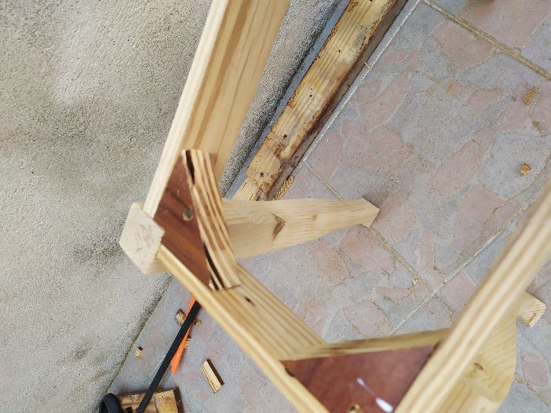

Internamente faccio gli angolari in legno per rinforzare il tutto poi bordo con il massello il pannello in multistrato per la seduta così da poterlo modanare un poco

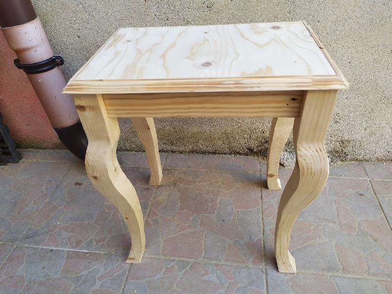

Noo .. non va bene perche.. mi dici che errori sono stati fatti .. quello dovrebbe essere lo sgabello per il tavolo poi sopra ci andrà un cuscino

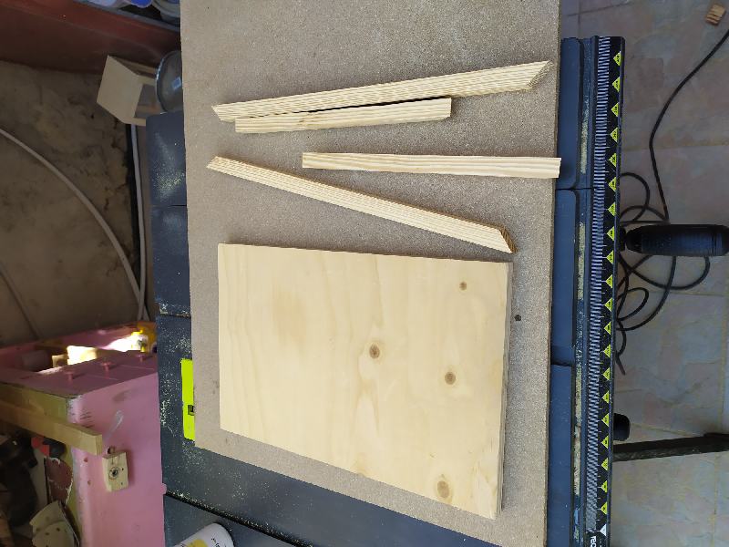

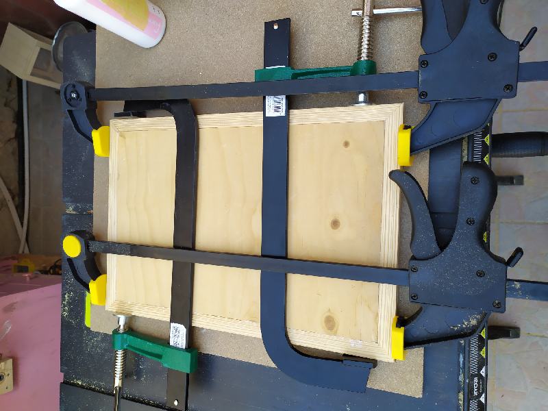

Bordatura piano più rinforzi angolari

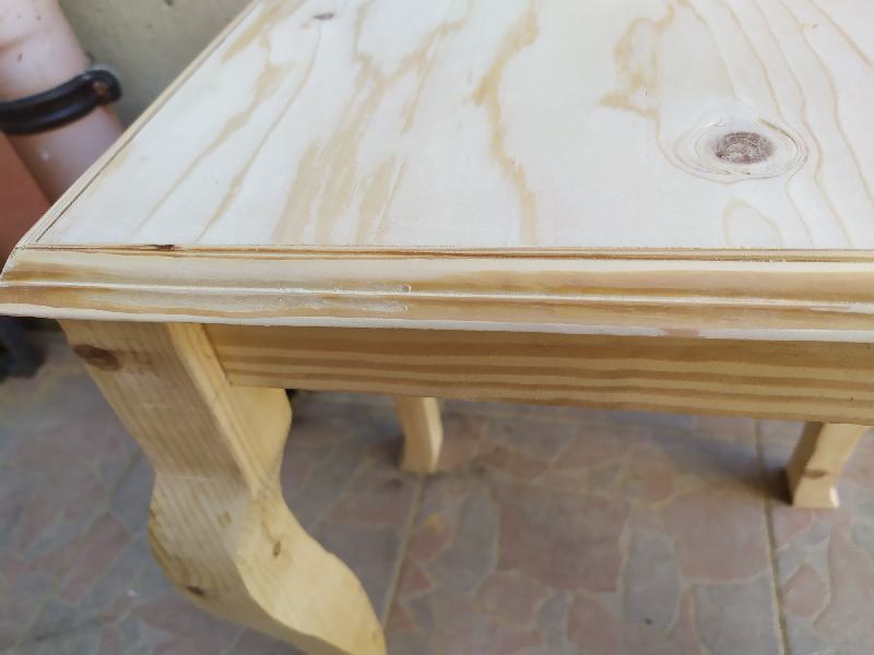

Modanatura piano .. è poggiato a secco ora bella levigatura e poi il punto dolente la verniciatura ... Consigli per una buona levigatura da che grana pari le ho tutte dalla 60 alla 400 e qualche foglio da 1000

Massi 80 ha scritto:Noo .. non va bene perche.. mi dici che errori sono stati fatti .. quello dovrebbe essere lo sgabello per il tavolo poi sopra ci andrà un cuscino
quelle gambe sono molto belle ma non mi ispirano grande robustezza per sopportare un peso
di 70/80 kg, però così in foto non si può giudicare bene

ma quelle fresate l'hai fatte con l'accetta : Lol : : Lol :
per la levigatura basta carteggiare con una 120 e poi passare alla 240 se poi al tatto non
ti sembra abbastanza liscio puoi arrivare alla 380 / 400

:lol: :lol: è la venatura del legno che da quell'effetto

Sembra in foto così per via delle venature ,poi tra compressione e ridimensionamento foto sgrana molto
Re: Piedi cabriolet
in effetti sembra davvero fresato con una raspa hahaahahhaha (menomale che sono le foto che non rendono :D )
Per la carteggiatura, parti da una 120 come ti dice mario, poi passa con una pezza umido/bagnata che ti alza il pelo e lo spezzi con una 150/180 e poi procedi con il ciclo di verniciatura...hai usato tutto abete è un legno pieno di pelo...e stonda bene gli spigoli che sennò le mani rischiano un bel pò :D

Si i piedi in abete, laterali in pino seduta multistrato di pioppo bordato con il pino
Re: Piedi cabriolet
sei sicuro che quello è multistrato di pioppo??? a me sembra più fenolico di pino...... o meglio dalla foto dove morsetti è pioppo, ma l' altra foto nn sembra proprio :D lo hai spazzolato?!?!?!
