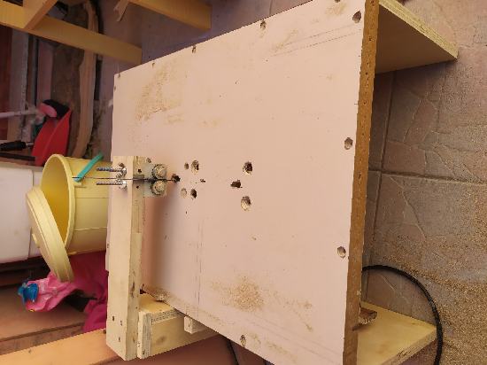

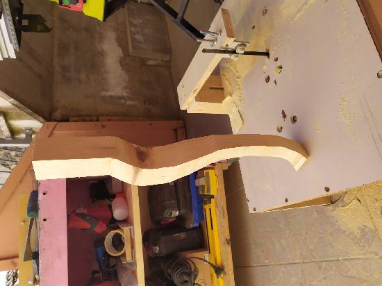

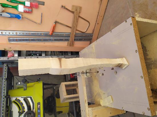

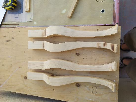

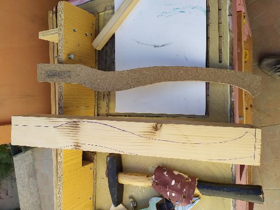

Buona sera dopo una lunga assenza per vari motivi dal fai da te ecco le che provo la realizzazione di piedi per uno sgabello per tavolo trucco anch'esso da creare il tutto fatto rigorosamente con la mia sega a nastro fai da te .. che vergogna . Sono ben accetti come sempre consigli e critiche

Che dite
Messaggi: 17891
Re: Piedi cabriolet
il risultato finale non è niente male complimenti : Thumbup :

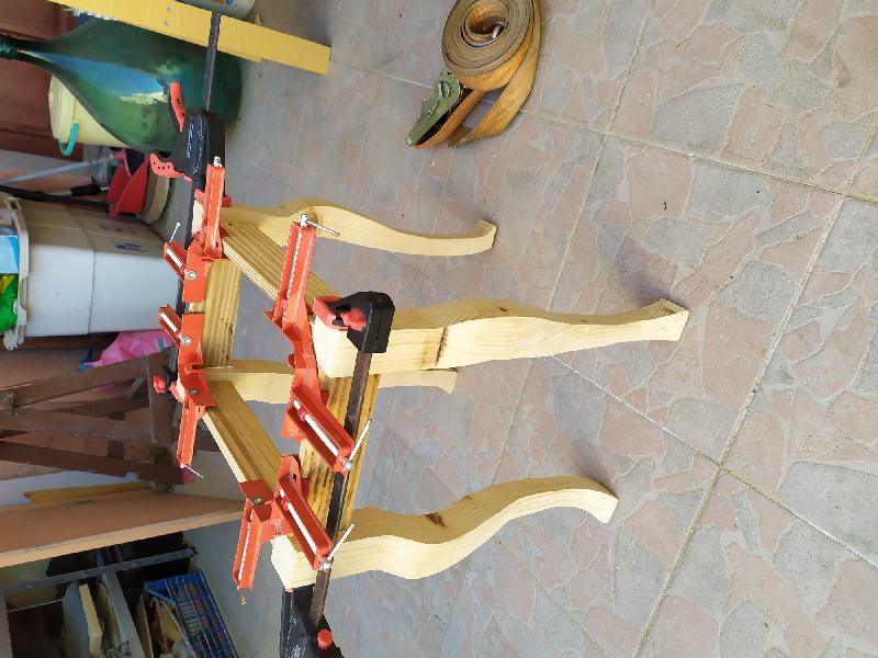

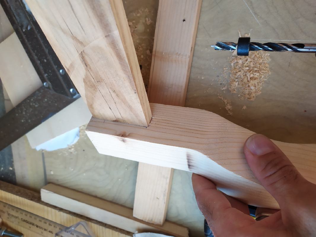

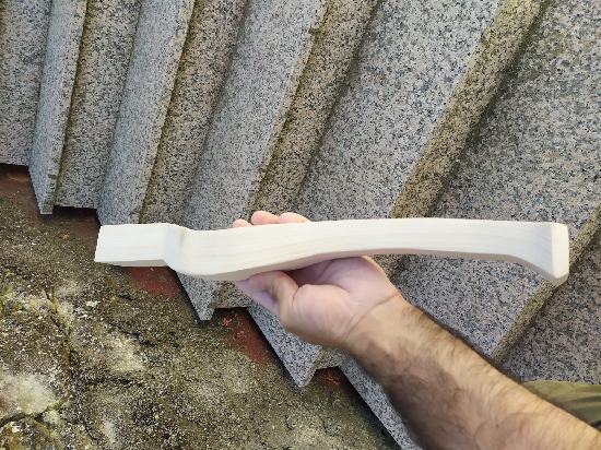

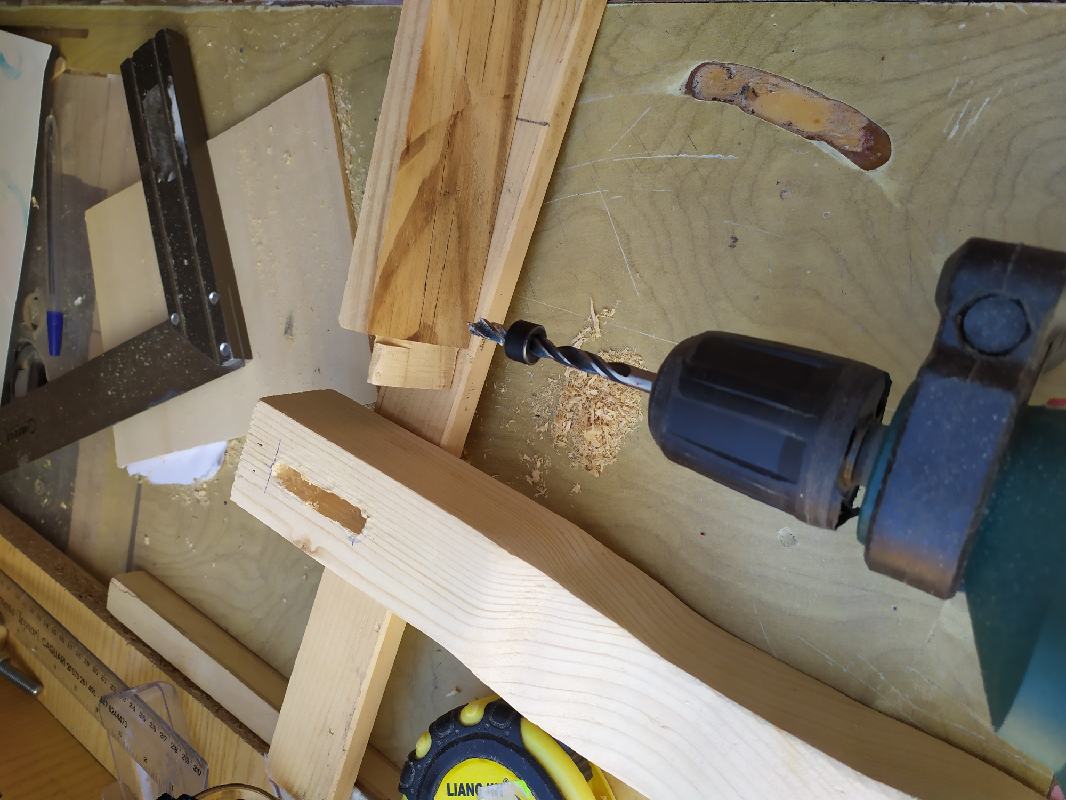

I piedi per la seduta sono fatti non sono perfettissimo al millimetro ho provato a farli uguali ma è impossibile ora la prossima volta preparo i laterali il piano.. Mario i laterali sono da 1,5 cm di spessore per un'altezza di 8 cm può andar bene o vogliono più alti ed il tendone se lo faccio di 5 mm di spessore per una lunghezza di 2,5 cm può andare bene
Messaggi: 17891
Re: Piedi cabriolet
Massi 80 ha scritto: Mario i laterali sono da 1,5 cm di spessore per un'altezza di 8 cm può andar bene o vogliono più alti
non c'è una misura standard dipende da quanto sono alti i pedi e quanto è largo il piano
prima si fanno le mortase e poi i tenoni;
le mortase si fanno un terzo della larghezza del piede, in modo da avere le due spalle e la mortasa tutt'e tre della stessa misura;
mentre l'altezza della mortasa si fa in base all'altezza delle fasce laterali;
se le fasce sono da 8 cm 6 cm per il tenone vanno bene in modo da lasciare 1 cm di spalla per lato

Ok .. l'altezza della seduta completa di piano sarà di 45 cm
Messaggi: 17891
Re: Piedi cabriolet
8 cm vanno bene : Thumbup :

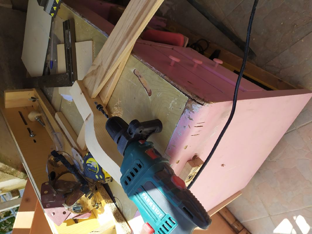

Creiamo attrezzi

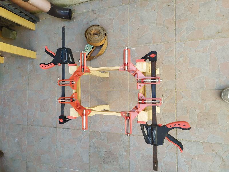

Purtroppo per assenza morsetti ho usato gli angolari.. il prossimo acquisto saranno i morsetti.. consigli
Messaggi: 17891
Re: Piedi cabriolet
si, compra dei sergenti, quei morsetti rapidi non stringono granché
e se forzi un po' di più si rompono, gli angolari servono solo per tenere in squadro ;)

Si pian piano farò una bella scorta di sergenti perché ho visto i costi i più lunghi da 30 cm in ferramenta costano quasi 20 euro l'uno
Re: Piedi cabriolet
beh si.... potresti anche acquistare un paio di fasce per cornici che comunque fanno il loro lavoro, certo se poi aggiungi i serraggiunti sei apposto, quelli non bastano mai, ci vorrebbe un garage solo per loro di tutte le dimensioni :D
per aiutare un pò potresti anche mettere della ferramenta interna al tavolino negli angoli, purtroppo non vedo molto spazio per rafforzare le giunzioni con delle spine (ovviamente nella parte interna)
