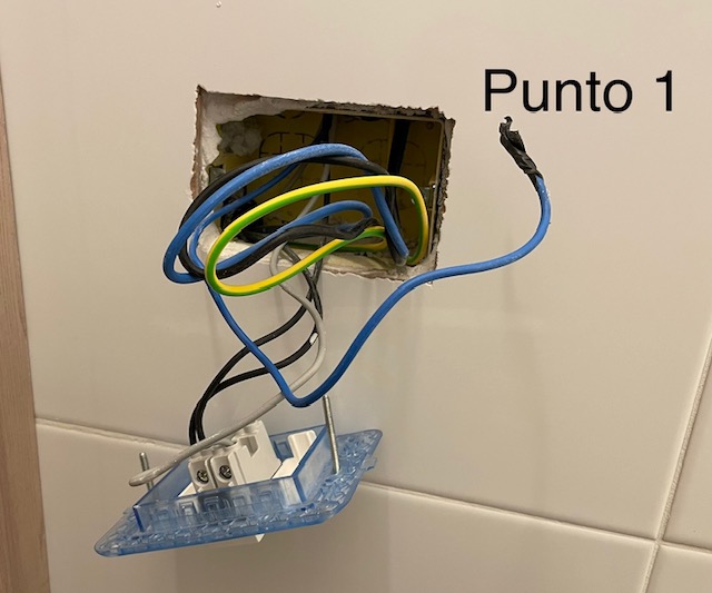

Ho provato a proseguire da solo ma mi sono fermato per paura di fare danni, non vorrei ritrovarmi l’impianto di casa in fiamme!mariobrossh ha scritto: PUNTO 1. per prima cosa devi prendere il neutro che in quella scatola dovrebbe essere
quel filo blu e portarlo allo switch connettore N

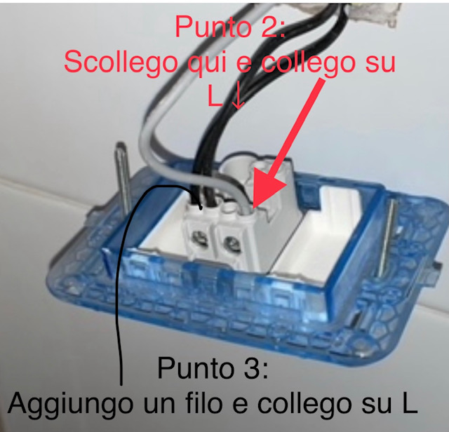

PUNTO 2. scollegare il filo grigio dall'interruttore e portarlo al connettore L↓ dello switch
PUNTO 3. collegare un cavallotto tra il filo nero presente sull'interruttore e il connettore L dello switch

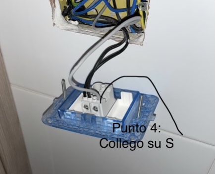

PUNTO 4. collegare con un cavallotto l'uscita libera del tuo interruttore e il connettore S dello switch
PUNTO 5. il secondo connettore N dello switch rimane libero perché si presume che la lampada
abbia già il neutro collegato
Nonostante abbia già fatto altri piccoli lavoretti di questo genere (aggiunto prese, interruttori, ...) questo lo trovo più complesso quindi vorrei chiedervi conferma prima di metter mano.

esatto, tranquillo al limite scatta il magnetotermico

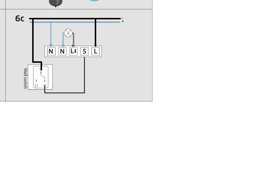

questo è diverso da quello dello schema che avevo trovato io,
la lampadina va collegata al contatto O mentre al contatto COM
ci va collegata la fase L, quello di cui devi essere certo però è
che in quella scatola il filo grigio sia effettivamente quello collegato
alla lampadina
alla lampadina

- Messaggi: 17889
Re: Installazione interruttore da incasso wireless
esattamente, i due neri dovrebbero essere la fase quindi L lasciali dove sono
e aggiungici un filo da portare al connettore L dello switch

- Messaggi: 17889
stando allo schema su COM devi collegare la fase L perché molto probabilmente
serve per commutarla alla lampadina
