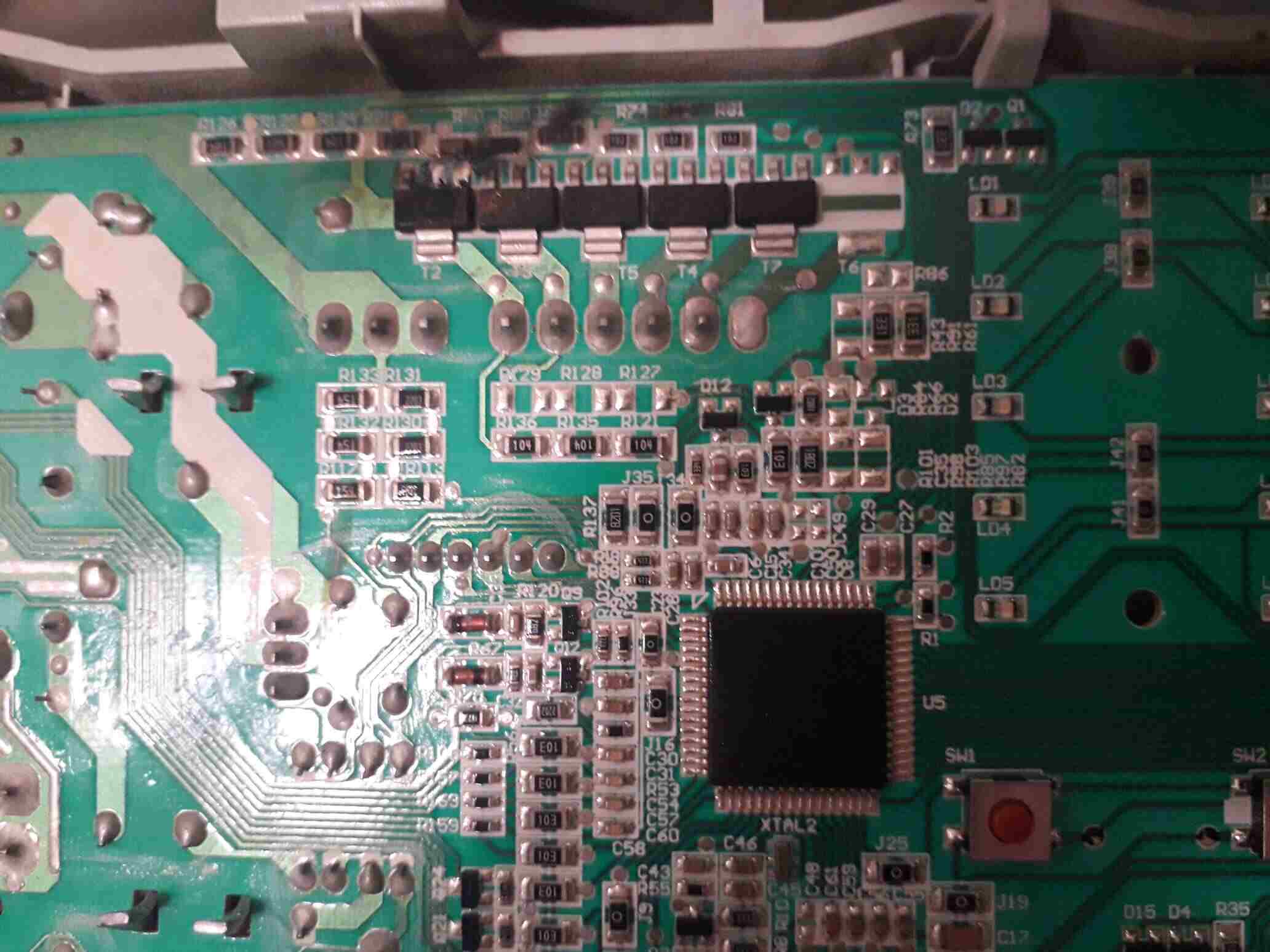

Messaggio da mairi57 »
Grazie a te ho preso coraggio e con non poca fatica e paura di rompere qualcosa sono riuscita a liberare la scheda e, girandola come avevi suggerito tu, ho visto una affumicatura nera (in alto a dx del centro della foto). I 2 contatti corrispondenti sembrano Ok e questo mi risparmierebbe il problema di sostituire tutto il fascio dei cavi (sudo già al pensiero perché non saprei assolutamente come fare). Cosa pensi, che nonostante l'eletroserratura e la scheda bruciate, morsetti e cavi si siano salvati e che quindi basti attaccare la nuova scheda per risolvere? : Rolleyes :

Fai un primo piano su quella zona. Poi metti a confronto le due schede per controllare che siano identiche.

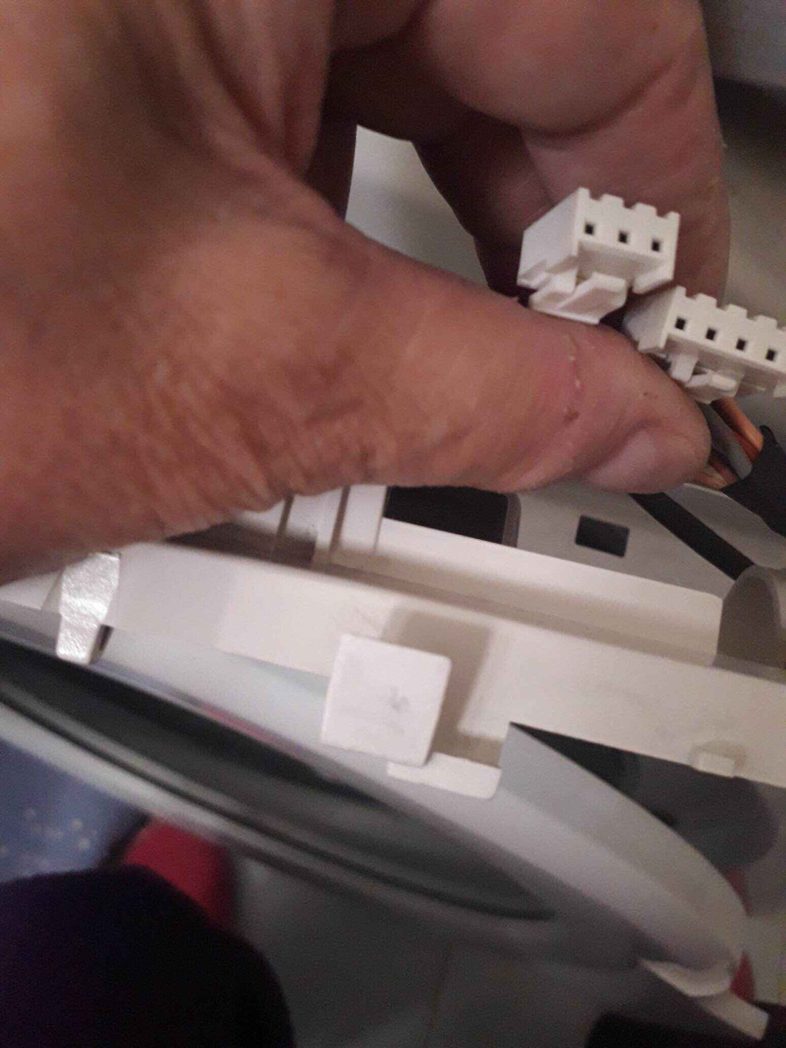

Col vostro aiuto sono riuscita ad estrarre la scheda e a vedere che va sostituita. Ma non riesco a staccare i contatti. Tirando non escono. Come posso forzarli senza romperli? GRAZIEEEE
Messaggi: 9966
Re: elettroserratura lavatrice SMEG SW86-1 e SW85-1
Ma quelli che hai in mano nella foto? Non li hai staccati? :lol:
Comunque gli spinotti hanno un dentino (nella foto si vede bene), afferrando correttamente gli spinotti quando li devi staccare, dalla parte superiore in corrispondenza di quel dentino c'è una levetta che premendola agisce su quel dentino facendolo alzare liberando il blocco e consentendo il distacco dello spinotto dalla relativa presa.
I primi 2 si sono staccati facilmente, gli altri sembravano incollati, ma rompendo i contenitori della vecchia scheda sono riuscita ad estrarli. Molto facile invece reinserirli nella nuova scheda. E GRAZIE ai consigli di tutti, ma soprattutto ai tuoi una vecchia maestra in pensione (io) che mai aveva visto l'interno di una lavatrice é riuscita a riparare il danno e finalmente LA LAVATRICE HA RIPRESO A FUNZIONARE. : Yahooo : : Yahooo : : Yahooo :

Non è il modo corretto per staccare i connettori ma c'è tempo per imparare. Comunque tutto bene quel che finisce bene.
