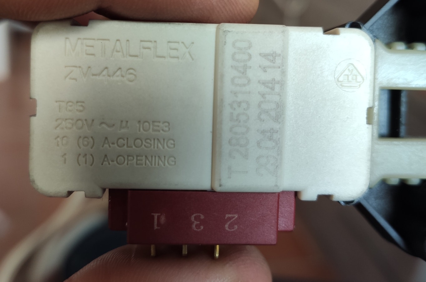

Salve, ho una lavatrice (SMEG SW86-1) che non parte a fare il lavaggio, solo ogni tanto si sente il click dell'elettroserratura e parte, quindi suppongo sia proprio l'elettroserratura. L'ho smontata e col tester ho visto che i contatti sono tra di loro isolati anche spingendo indietro il perno che sente la chiusura dello sportello e lo blocca. Ho fatto una ricerca e ce ne sono di tanti tipi di ZV-446 anche se visivamente sono tutti uguali.
Sono quasi sicuro che sia da sostituire, che dite?
Sono in realtà tutti simili, basta cercare la sigla ZV-446 o servono più dettagli?
Grazie anticipatamente!

E' arrivato il ricambio nuovo, come immaginavo col tester vedo una resistenza su 2 pin, quelle che alimentano la "pastiglia" che si riscalda.
Ora funziona!

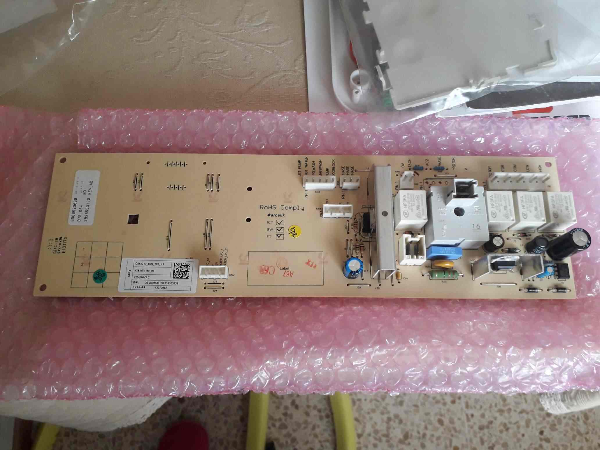

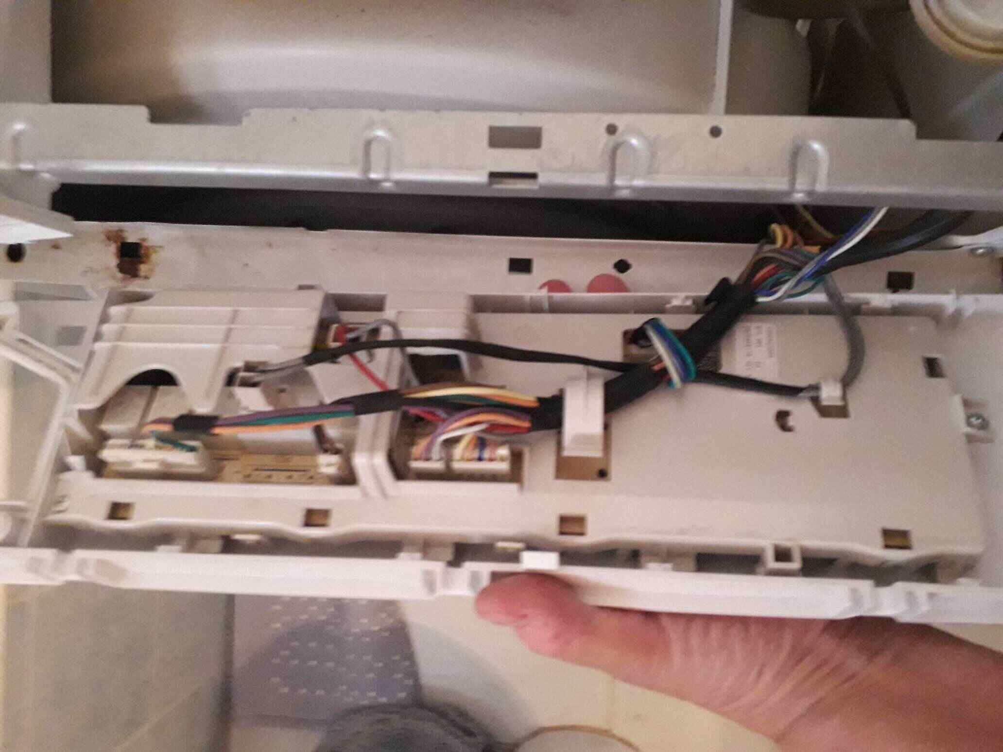

Ciao,in una casetta che ho a Djerba ho una lavatrice simile a quella di Tynisis che, usata in mia assenza da una vicina, ha smesso di funzionare : nonostante tutte le spie verdi si accendano non carica acqua, ma non fa neppure la centrifuga). Concludendo che doveva essere l'elettroserratura, l'ho smontata, ho visto che era bruciacchiata e l'ho sostituita ma nulla é cambiato. Rientrata in Italia mi hanno detto che forse c'era stato un corto che aveva danneggiato qualcos'altro lungo il percorso e che quindi il segnale di oblò chiuso non arrivava. Ora io sono una donna intelligente e con tanta buona volontà, ma non conoscendo il percorso che fa il segnale elettrico, ho acquistato una scheda e un fascio di cavetti su consiglio del rivenditore, ma ora che ho tolto il coperchio della lavatrice non sono sicura che quella da cambiare sia la scheda dietro ai pulsanti di comando o se ci sono altre schede collocate altrove. HO BISOGNO DELL'AIUTO DI TUTTI. Grazie mille :yellow: :yellow: :yellow:
Re: elettroserratura lavatrice SMEG SW 85-1
mairi57 ha scritto: ven 07 apr 2023 12:08 pm ... ho acquistato una scheda e un fascio di cavetti su consiglio del rivenditore, ma ora che ho tolto il coperchio della lavatrice non sono sicura che quella da cambiare sia la scheda dietro ai pulsanti di comando o se ci sono altre schede collocate altrove. HO BISOGNO DELL'AIUTO DI TUTTI. Grazie mille :yellow: :yellow: :yellow:
Fai una foto della scheda che hai preso e una del dietro la pulsantiera, cosi' si guarda insieme come fare.

Messaggi: 17894
Re: elettroserratura lavatrice SMEG SW86-1 e SW85-1
per confrontarle bene andrebbe tolta la vecchia e postare una foto
Da quello che si vede sembra proprio lei. Comunque, i connettori sono uno diverso dall'altro e quindi non puoi sbagliare neanche tu lo volessi. Poi la foto l'hai fatta e hai tutto quello che ti serve per fare la sostituzione senza sbagliare. : Wink :

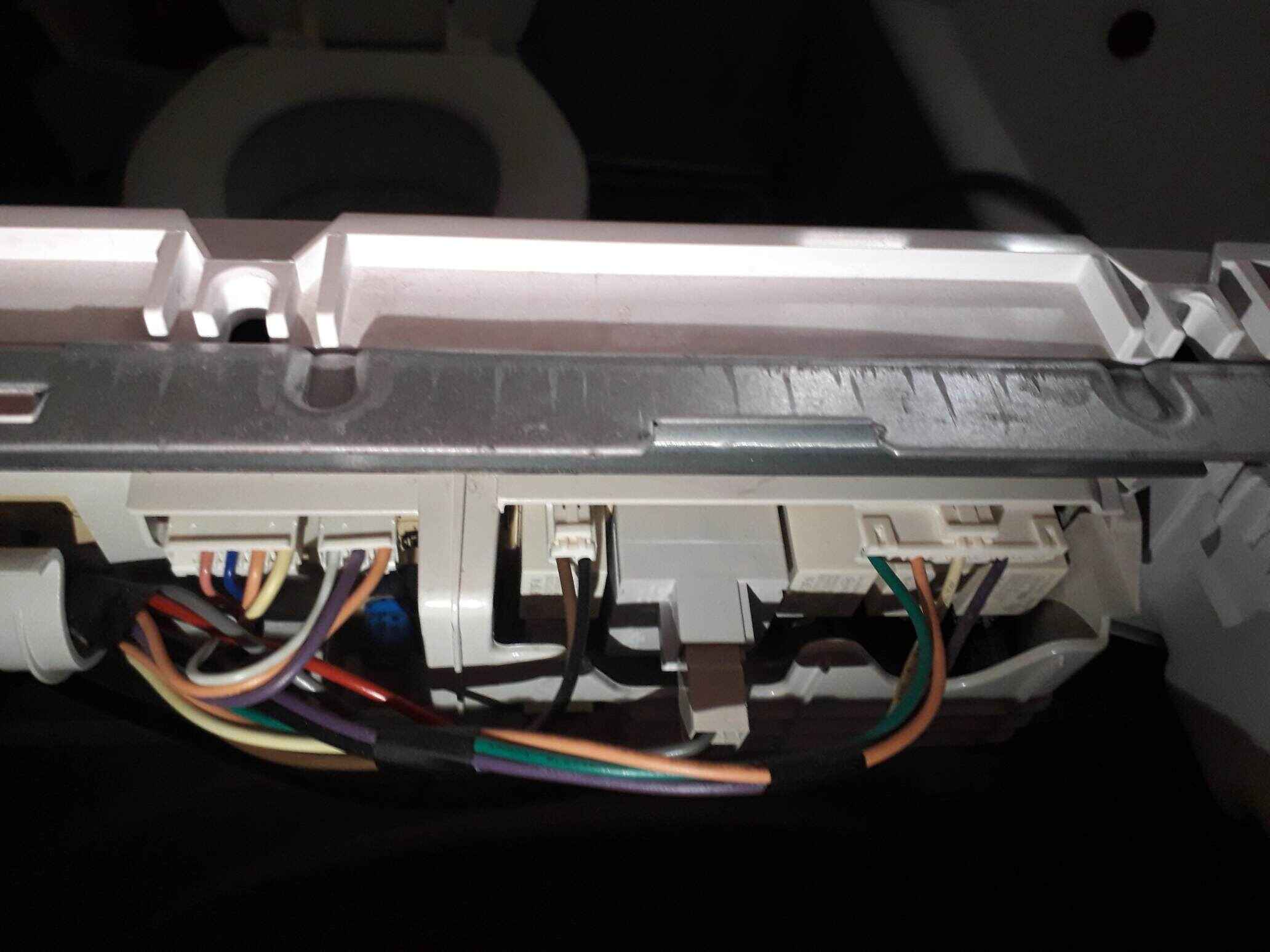

Grazie , ti chiedo , se possibile un altro aiuto. Non vedo viti per smontare il contenitore della scheda anche perché lo spazio per lavorare é veramente molto angusto. Ho cercato dei video, ma della Smeg ed in particolare del mio modello non ho trovato nulla. Inoltre la Smeg non fornisce schemi tecnici ma solo un manuale per l'utente finale.
Messaggi: 17894
devi togliere i connettori e smontare tutto il frontalino davanti in questo
avrai libero accesso alla scheda

Messaggi: 9966
In genere il frontalino è retto con delle viti accessibili togliendo il coperchio superiore

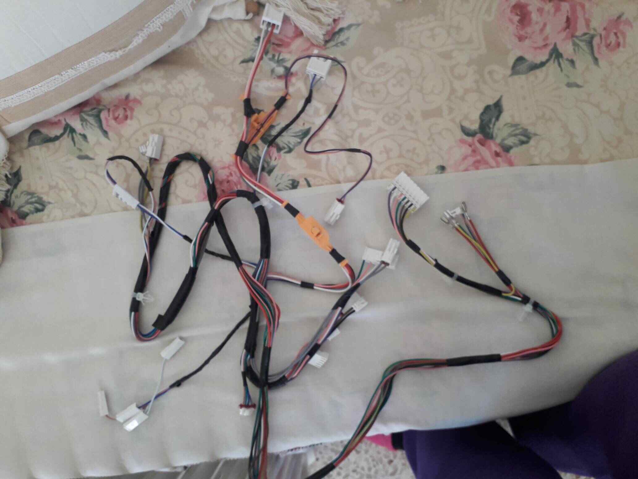

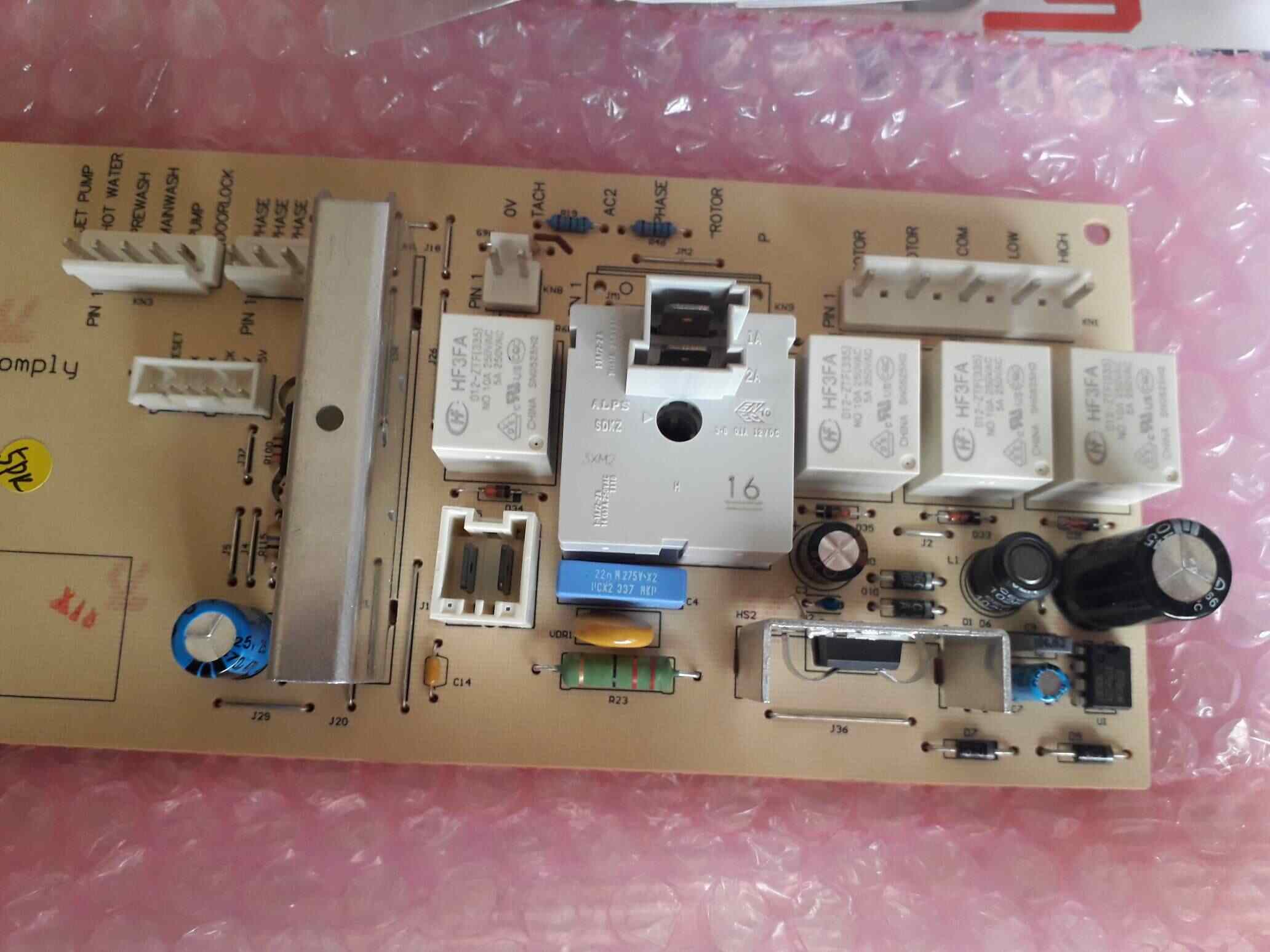

Sono riuscita, ma la scheda sembra non avere problemi. Oltre al cambio dell'elettroserratura che era bruciacchiata e aveva fatto saltare il salvavita, cosa potrebbe essere stato danneggiato nel percorso dalla scheda all'elettroserratura?
Ho tutti i cavetti di ricambio, ma sono in un unico blocco e quelli che partono dall'elettroserratura sembrano poi dividersi e andare a 2 diversi connettori.

Messaggi: 17894
devi togliere la scheda dalla sua custodia ed affiancarla alla nuova per confrontarla,
se i cavi che vanno dalla scheda all'elettroserratura sono integri potrebbe essere guasto
il relativo componente sulla scheda che da l'impulso di apertura all'elettroserratura.
p.s. fai una foto anche dal lato piste della vecchia scheda
