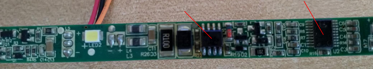

La vedo dura... i componenti si troverebbero pure, ma se sul chip è stata cancellata la sigla, non saprei come fare a sapere di cosa si tratta.

riesco a leggere: 4485 GABA (manca una lettera e un numero che non si capisce)ma se sul chip è stata cancellata la sigla

Alla philips gli puoi telefonare per farti dare l'indirizzo del centro di assistenza della tua zona. Poi li chiami e gli spieghi la situazione. Io immagino che ai privati la scheda non la danno, ma a loro di sicuro si. Magari ti fai dire almeno il costo della scheda o quantomeno della riparazione. Così ti fai una idea se conviene ripararlo.
Comunque ho visto che nella scheda ci sono diversi integrati e al 99% è guasto uno di quelli... quindi se hai un amico elettronico potresti sentire se ti ci da una occhiata. Oppure, visto il costo irrisorio di questi componenti, li cerchi e poi li cambi da te.
Re: aspiratore ciclonico non và motorino
ma di tutta la scheda,secondo te,quali integrati dovrei cambiare?tutti tutti o quali secondo te?cioè potresti segnarli nella foto,se possibile

senza un saldatore ad aria calda sostituire quegli integrati non è per niente facile
e c'è il rischio di fa staccare le piste

Forse si tratta di un ao4485 che è un MosFet, ho trovato il Datasheet:
http://www.aosmd.com/pdfs/datasheet/AO4485.pdf
Se è lui si trova anche su Ebay
https://www.ebay.it/itm/333400173352?ha ... SwBLlVVGQt
Il problema è capire se il problema è dato da quel chip o da altro, purtroppo è una elettronica abbastanza complessa, deve fare qualcosa di più che il semplice controllo del motorino della spazzola.
Prova a rivolgerti direttamente alla Philips, anche se dubito che mettano in vendita la singola scheda elettronica, probabilmente troverai tutta la spazzola completa come ricambio.

Difatti, io è da quel dì che ho riposto il succhiastagno e uso solo la calza di rame. L'etichetta non è nell'ultima foto del primo post di lupo?mariobrossh ha scritto:senza un saldatore ad aria calda sostituire quegli integrati non è per niente facile

Giovanni con la calza dissaldare quegli integrati non è per niente facile, l'ho fatto recentementegiovanni ha scritto:Difatti, io è da quel dì che ho riposto il succhiastagno e uso solo la calza di rame. L'etichetta non è nell'ultima foto del primo post di lupo?mariobrossh ha scritto:senza un saldatore ad aria calda sostituire quegli integrati non è per niente facile
puoi postare una foto dell'etichetta di questo aspirapolvere perché non lo trovo
e senza l'aria calda non ci sarei riuscito.

Ho letto sul sito philips che quel modello è fuori produzione,
se non si trova la scheda di ricambio, il componente guasto
od il costo non è convenientemente giustificabile, accertato che il motore
principale funziona indipendentemente dalla spazzola,
procederei "brutalmente" in questo modo:
Il motorino a 12v funziona, vedo due fili di alimentazione (rosso-nero)
che alimentano la scheda, con quei due fili alimenterei il motorino
tramite un regolatore di tensione 7812 ed eventuale interruttore
Soluzione drastica ed economica

potrebbe essere pilotato a impulsi tipo alcuni brushless
Provato a spruzzare con lo spray per contatti anche il collettore del motorino?

già chiamato alla philips,non hanno ne la scheda ne l'intera spazzola...di questo modello hanno solo gli accessori standardForse si tratta di un ao4485 che è un MosFet, ho trovato il Datasheet:

:roll: :roll: mmm non l'ho capita sinceramente,cioè dici di collegare un regolatore cosi:Ho letto sul sito philips che quel modello è fuori produzione,
https://www.ebay.it/itm/132912597482?ha ... SwaiBcNPYf
tra l'ingresso 12v della scheda e il motorino?cosi quando accendo l'aspirapolvere,parte il motorino e funziona tutto?
