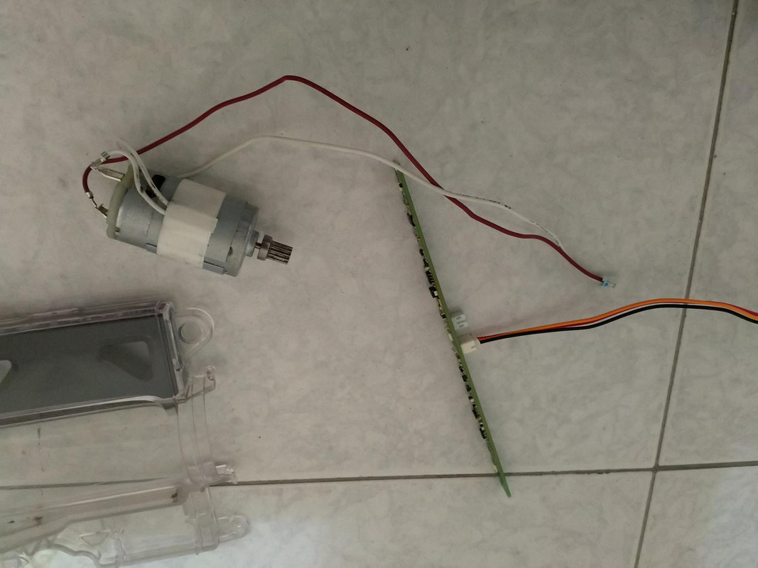

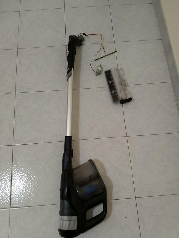

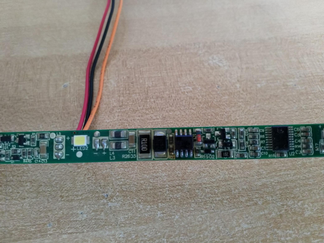

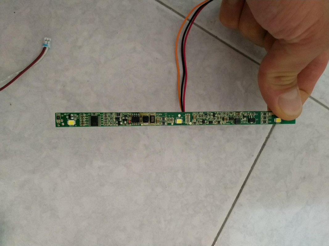

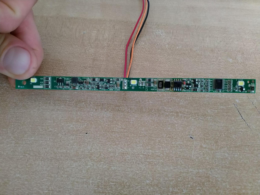

ho questo aspiratore ciclonico,che non và il motorino della scopa.Mi spiego meglio:è stato lavato(non da me)con acqua corrente la parte della scopa che poggia a terra.Aprendolo,ho visto che la scheda,o meglio un chip eratotalmente ossidato.Con pulitore contatti e spazzolino da denti,sono riuscito a pulirlo bene.Ora,la scheda con i led funziona,ma se attacco il motorino alla scheda,dopo 3 secondi si spegne,come se andasse in protezione.Il motorino ,non avendo targhetta o altro,dove lo potrei acquistare?oppure come si potrebbe riparare? :roll:

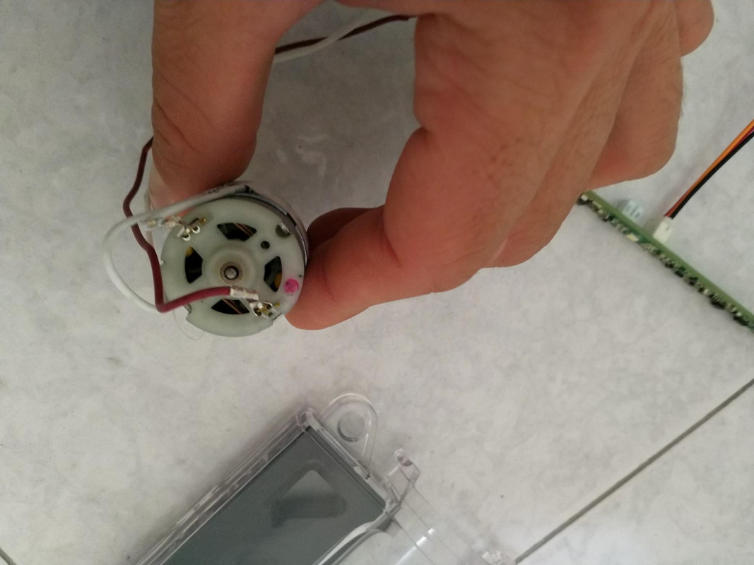

ho visto che cè anche un fusibile termico sotto la bandana bianca che avvolge il motorino...forse è lui il colpevole e il motorino va bene?

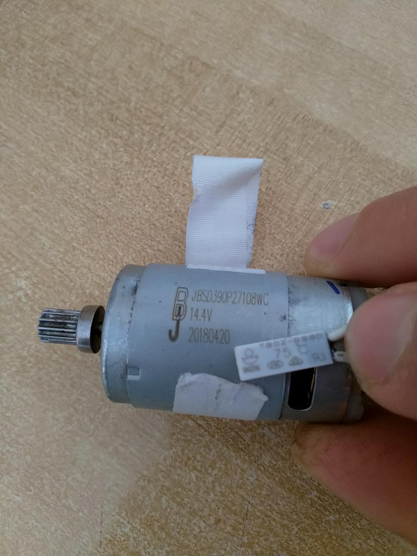

sul motorino,dietro la bandana bianca,cè il fusibile e poi una targhetta sul motorino che dice 14.4v.
1) Quando dici "ma se attacco il motorino alla scheda, dopo 3 secondi si spegne, come se andasse in protezione" intendi si spegne la scheda o il motorino?
il motorino della foto,è il motorino della spazzola rotante.L'aspiratore ciclonico,se non collego il motorino in foto alla scheda,funziona perfettamente,appena collego il motorino in foto alla scheda,l'aspiratore ciclonico funziona e dopo tre secondi va in protezione(ma in entrambi in tutti i casi,il motorino non gira mai)

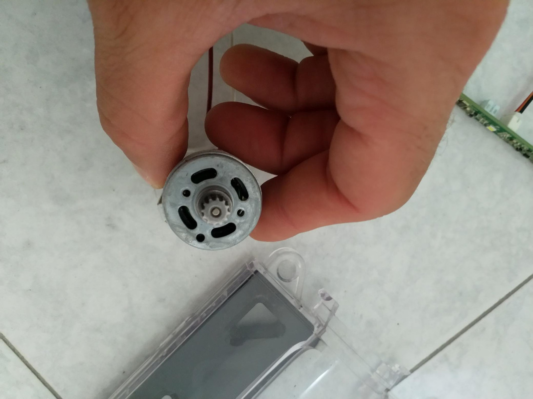

:oops: :P scusa....gira a scatti,ma gira

Messaggi: 9704
Re: aspiratore ciclonico non và motorino
Lupo83 ha scritto: sul motorino, dietro la bandana bianca, c'è il fusibile e poi una targhetta sul motorino che dice 14.4v.
Puoi mettere una foto della targhetta?
Lupo83
Messaggi: 2857
Messaggio da Lupo83 »
Messaggi: 9648

ho trovato un vecchio caricabatteria per notebook universale,ho messo sia a 9v che a 12v,il motorino gira tranquillamente.Il fusibile,mettendo in funzine diodo/continuità il tester,mi dà segnale...allora rimane solo questa scheda che forse,quel chip in foto che era molto ossidato,si sia rotto?cioè lo vendono secondo voi,in qualche negozio di elettronica,quel chip a 8piedini? :roll: oppure che caspita sarà mai?i led della scheda funzionano e si illuminano
