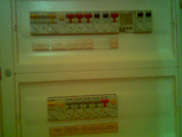

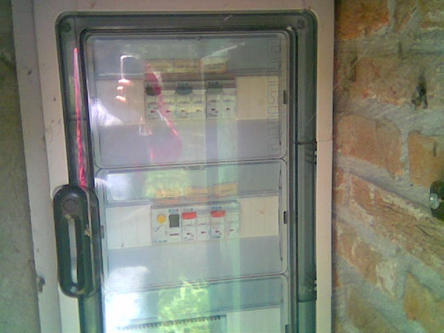

Allego le foto del quadro elettrico interno ed esterno,

Devi fare una foto più chiara del quadro interno.

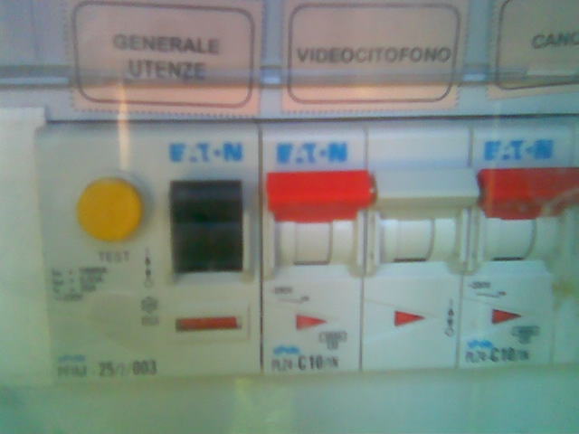

esatto fai una foto con lo sportello aperto e fai più foto un po' più ravvicinate
del quadro dove c'è l'interruttore del videocitofono
Re: videocitofono interno bticino che non funziona

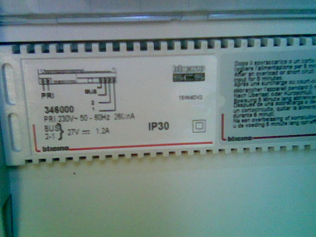

Allego nuovamente la foto del quadro elettrico esterno (vicino al cancello) che contiene l'interruttore videocitofono. Nella parte inferiore del quadro ho individuato l'alimentatore come potete vedere dalla seconda foto. Ho fatto 2 foto ma in realtà si tratta dello stesso quadro elettrico che non riesco ad inquadrare per intero con il cellulare.

Ok, l'alimentatore si è trovato, ora fagli due inquadrature dove si legga anche la scritta a dx.
Allora, già trovata la scritta: c'è scritto in diverse lingue che in caso di sovraccarico, o cortocircuito, l'alimentatore va resettato togliendo l'alimentazione per 5 minuti. Non c'entra niente col guasto... però provare non costa niente.
Poi mi pare che l'unica cosa da misurare con il tester è se fra 1 e 2 e il bus ci siano i 27V DC (corrente continua).

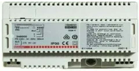

Se l'alimentatore è guasto sembra che non sia più a catalogo della Bticino... ma viene sostituito da questo, che fra l'altro mi pare uguale identico:

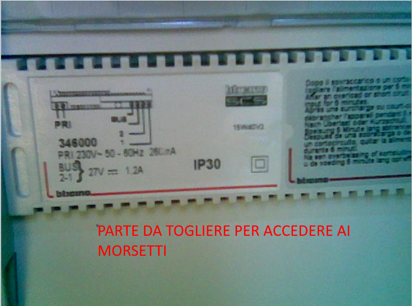

Ora si tratta di togliere la copertura inferiore per accedere ai morsetti 1 e 2 sulla dx. Attenzione naturalmente a non toccare i fili della 220V sulla sx.

Se, come penso non sarà cambiato niente, ora devi levare la protezione inferiore per accedere ai morsetti 1 e 2 e il bus sulla dx. Non è che devi smontare l'alimentatore.
