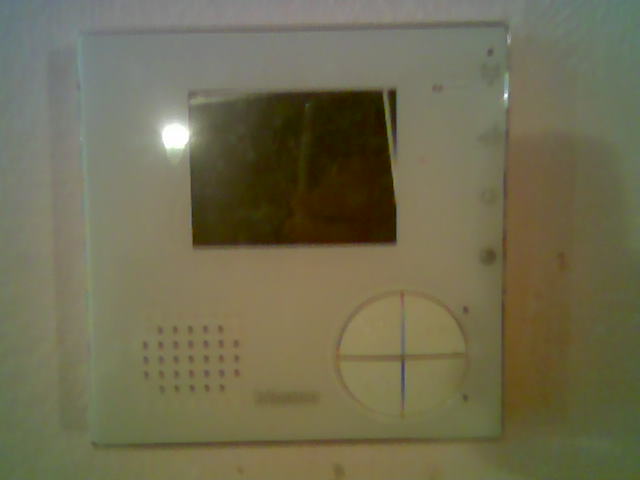

Allego le foto delle unità interna ed esterna del videocitofono. Spero si riesca a vedere abbastanza perchè sono state prese con il cellulare.[/b]

Ok, grazie per le foto.
Ora immagino che quando esci per aprire il cancello tu prema il pulsante lì vicino giusto? Ecco, se questo pulsante fa aprire il cancello allora significa che l'alimentatore funziona; almeno per la parte relativa alla 12V CA. Se invece non funziona, allora bisogna andare nel quadro elettrico, individuare l'alimentatore, togliergli il coperchio e fare dei controlli con il tester.
Magari quando sei li, posta la foto del quadro.
Intanto dicci se il pulsante interno al cancello funziona oppure no.
